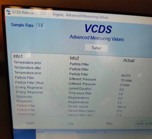

278695620_Screenshot_20220713-135232_VAGDPF.thumb.jpg.0cc411aaaec95b47e8abcf1bc83d16e6.jpg

Legat de temperaturi, uite si poza atasata anterior.
De ce suspectez ca ar fi eliminat fizic:
- miros pe evacuare
- teava afumata
- lipsa temperaturi in vcds
De ce e posibil sa fie inca pe masina:
- isi face regenerări, o vad in consum relati si caldura emanata. Parca si cutia schimba putin mai sus.
- vcds afișează km, timpul si consumul de la ultima regenerare, presiunile.
Ce parere ai, e posibil sa fie eliminat fizic si sa nu fie facut ok din soft? Cum pot afla sigur fără să-l demontez?
