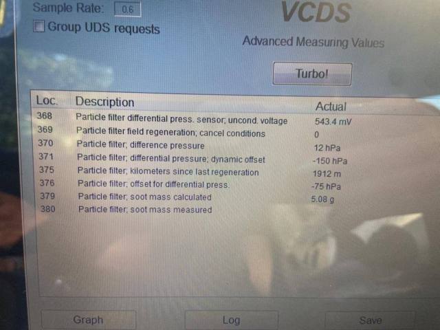

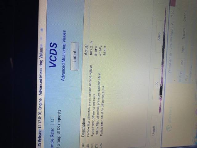

Salut! La un CRLB cu doi senzori de presiune diferențială, mai trebuie adaptat sau resetat ceva dupa schimbarea lor?
Este oe.
garantat l-am montat corect.
l-am pus pe cel vechi si am mai vazut o diferenta la voltaj: cel nou are 440-500mv, cel vechi 1012mv09458BF8-13B4-4C86-96D8-36344F1B19D4.thumb.jpeg.b3d01bcfbf657fb87b159c9bbbef7994.jpegE23D904E-10EC-486F-BBA7-1C9B8D976A4D.thumb.jpeg.921517354fb3b9813403a1993e2b3312.jpeg

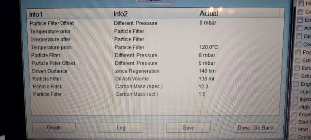

Cam asta am gasit pe measuring blocks.
22 km/h viteza medie nu prea e viteza de autostrada ... Valorile pe care l-ai pus nu arata ca ar fi vreo problema, dar bag de seama ca de la ultima regenerare ai mers doar in oras.
Da, am circulat majoritar in oras ultimii km, dar am sesizat vara trecuta in concediu pentru ca m-am oprit o data sau de 2 ori intamplator fix cand isi facea regenerarea si de cateva ori mi-am dat seama dupa niște mici rateuri si niste fum iar treaba asta se intampla cam la 200km diferenta din cate imi amintesc.

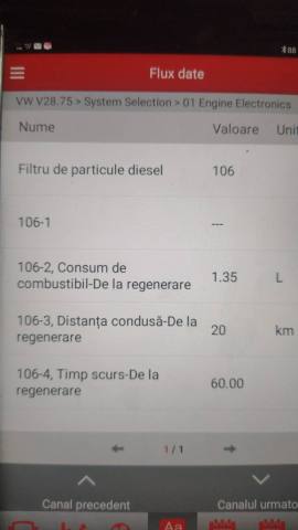

Atasez doua poze cu testele trimise de mecanic de pe filtrul de particule.

Cel mai probabil, cand sa defectat turbina ,a bagat ulei in dpf ,posibil ca necesita o curatare.
E doar o parere ,imposibil de ghicit cauza exacta
Multumesc pentru raspuns Eexcalade. Din pozele de la tester de pe DPF pare totul in regula, nu iese nimic in evindenta?
Date insuficiente,tester necunoscut mie

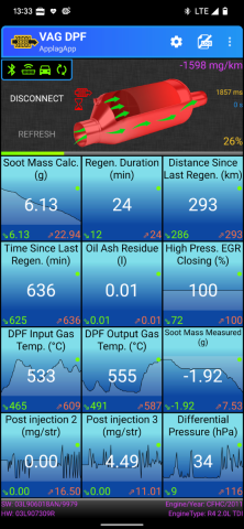

Am mai gasit si testat aplicatii de pe Google play si...surpriza: am gasit una care functioneaza...merge rau si e nasol gandita, dar merge...pot vedea date live despre filtrul de particule. Aplicatia se numeste VAG Can Mobile.
Poate totusi cineva in aceeasi situatie cu mine a gasit si alta aplicatie mai ok...
