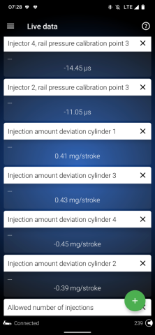

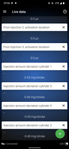

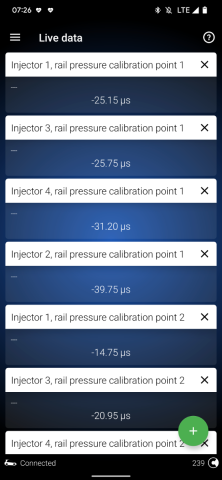

Valori la injectoare. Îmi poate spune cineva dacă sunt bune. Motorul cald
Sint ok.
Un test corect al inj se face pe banc specializat.

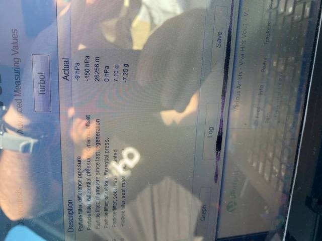

Imi puteti spune daca ar fi timpul pentru o curatare a DPF-ului? Am niste probleme de putere la un Touran 2.0 DPF 2006 si vreau sa ma asigur ca nu il curat degeaba si atunci sa caut in alta parte problema.
Mentionez ca de 3 ani de cand am masina nu am observat sa isi faca regenerare.

Update!
Am schimbat senzorul de presiune.
Nu l-ai calibrat..VCDS-Basing settings...
Am facut adaptare, apoi resetare valori si cam astea sunt valorile.
Pare ca si cum ar fi montat invers ... desi sunt de diametre diferite si e greu, sigur nu ai incurcat furtunurile care vin din DPF in senzor intre ele. Daca o acclerezi cand sta pe loc, diferenta de presiune indicata scade sau creste ?
