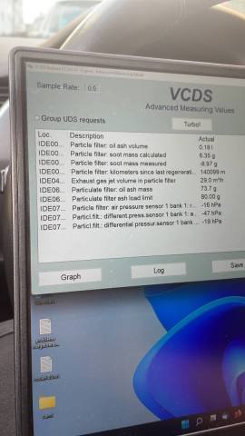

Se da urmatoarea masina: Octavia 3 1.6 TDI CRKB, cutie manuala, 310 000 km, motor stock, an 2015.
In ultima perioda DPF-ul face regenerare mai des, undeva in intervalul 180-250 km. Precizez ca masina face foarte mult autostrada, putin mers in oras.
Am pus VCDS pe masina si am observat ca unele valori sunt cu minus.
Imi poate spune cineva de ce sunt cu minus?
In urma cu 50-60000 km a avut o eroare cu trap bank efficiency below threshold pe care am sters-o si nu a mai aparut, era intermitenta.
