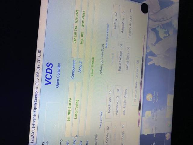

Pune un print aici cu datele din pagina unde intri pe engine.
FlorinNistor
9978, nu este softul din fabrica.

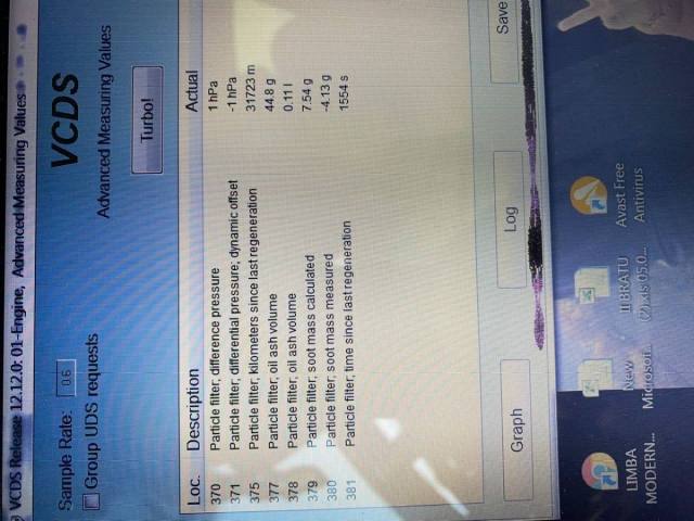

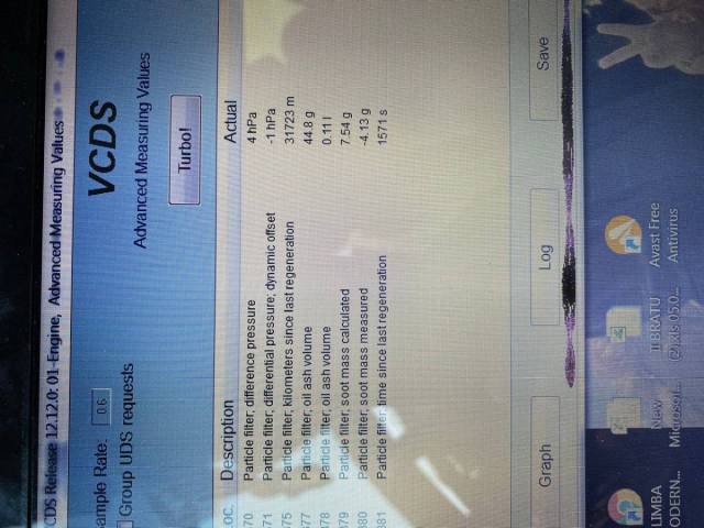

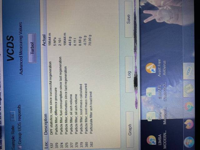

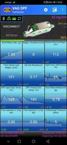

Ce presiune diferentiala ai acum inainte si dupa regenerare ?
Astazi am facut un drum de 180 km.
atasez 2 poze, prima cu motor oprit, a doua la relanti cu motor rece.

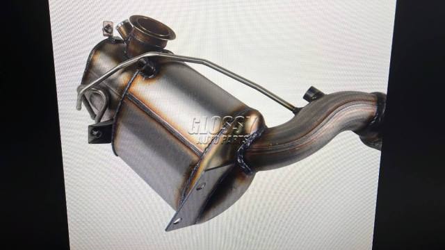

Cine ma ajuta?in prima imagine este un dpf 1.6tdi cayc ( dar fără țeava de presiune de după dpf ),in a doua inagine este tot un dpf 1.6 TDI cayc ( acesta îl am eu pe mașina , se vede țeava de presiune de după dpf ) .Singura diferența între ele este acea țeava .Dacă eu sudez acea țeava pe dpf care nu are teava ar fi in regula sa îl montez pe mașina ?este posibil sa fie oare și diferențe de presiune între ele pe care sa le sesizeze senzorul de presiune dpf ?ca in construcția lor nu pare sa fie nici o diferența .alta diferența nu este între ele in afara de acea teava .
Sa raspund. Presiunea diferentiala era 5 -6 inainte si acum e asemanatoare, as zice ca acum e asemanatoare, desi clar motorul respira mult mai bine si senzorul de presiune diferentiala este nou. Probleme a ramas in continuare ca Soot Mass Measuremed creste mult prea repede, a crescut chiar si cand am coborat din Poiana in Brasov, cu consum de 3% sau cand stateam la semafor si acceleram. Cresterea e de 10-20 de ori mai rapida decat Soot Mass Calculated.
SMM are legatura cu motorul, desi totul pe motor e in regula.
SMC are legatura cu calculele pe care le face calculatorul si intradevar acesta se modifica pe baza istoricului.
