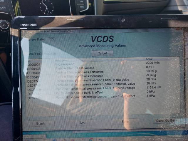

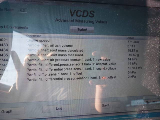

Cum se poate scadea offsetul la presiunea diferentiala?
M-am trezit astazi ca senzorul cu contactul pus ca imi arata -2.55, i-am facut o adaptare si acum arata 0 dar mi-a crescut offestul de la -10 acum arata -12.5.
Senzorul a fost schimbat acum 6 luni.
Cu motorul pornit in idle senzorul arta 5,10, avand o incarcare de 12%.
Modificat de mitzza87

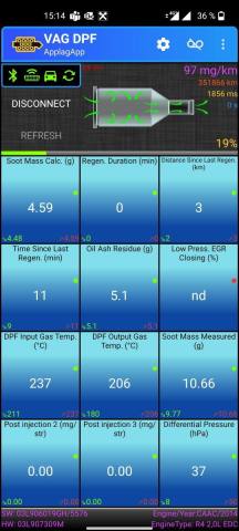

Salutare colegi,
Revin si eu cu o problema pe care incerc mai mult sa o inteleg, de rezelvot va fi rezolvata la service.

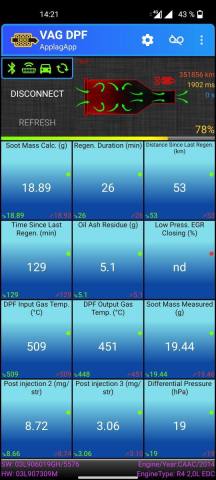

Regenerarea porneste la 30-40 km si EGR este blocat, deoarece nu apare deloc in aplicatia vag dpf ( apare cu bulina rosie)
Dupa vreo 35 de km sare incarcarea filtrului de la ~20% la ~80% si porneste regenerarea. Soot Mass Measured scade de la 17gr pana pe la 9 gr desi sunt 99% sigur ca nu se regenereaza.
Din cate m-am documentat fara EGR nu se poate regenerara filtrul.
Imi poate explica cineva de ce nu se regenereaza dar de ce scade Soot mass measured ?
Sper ca se intelge neclaritatea, pot adauga poze din vag com dar nu cred ca ajuta.

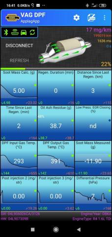

@RazvanzannSi eu am aceeași problemă! La mine sare de la 10% la 26 și incepe regenerarea! Asta la aprox 100km ~ cam la 3 zile! Injectoarele sunt ok! Am doi senzori Denso de presiune diferentială(euro 6)
@strik3ru nici mie nu imi apare valori la egr - dar am pus asta in baza ca nu recunoaște codul de motor DBKA 1.6 tdi cr si când termină regen am -11,9 la measured
Modificat de credy99
Adaugat poza
@Razvanzann Mai mergi inca 2-3 regenerari si vezi cum se prezinta situatia. Daca se mentine comportamentul, treci la cantitatea Oil Ash valoarea conform kilometrilor masinii (vad ca dupa curatare ti-au adaptat dpf cum ca ar fi nou). Am vazut ca la generatiile mai noi de motoare, VAG DPF nu mai afiseaza valoarea Soot Mass Measured, fiindca atunci ai fi vazut ca din cauza acesteia, cat si ai presiunii diferentiale crescute iti porneste regenerarea, indiferent de gramele Soot Mass Calculated acumulate. Astfel, cand regenerarea porneste, automat parametrul SMC este dupa la valoarea la care porneste regenerarea. Sper ca ai inteles explicatia.

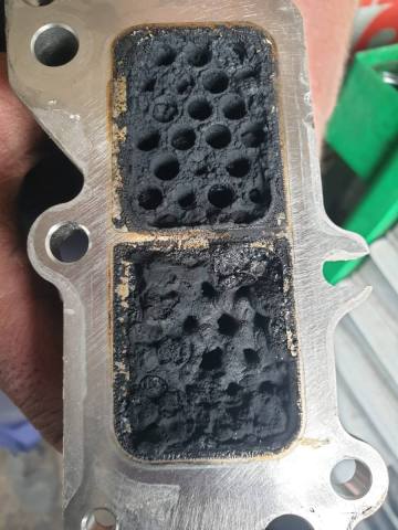

Revin cu update, am desfacut EGR-ul si era intr-o stare destul de proasta, plin de calamina si tija efectiv blocata. Intrucat am avut eroare " P0401 egr insufficient flow" si nimic electric am ales sa-l curat ( asta a fost si sugestia lui EXCALLADE ). O sa studiez cum sunt regenerarile  apoi revin cu feedback.
Urmeaza sa verific si daca masina are update diesel gate si sa scap si de el, daca e cazul.
credy99 la mine apare EGR cu punct rosu, la tine vad ca e cu punct albastru. Eventual il poti urmari mai bine cu vcds sau chiar un log in mers.

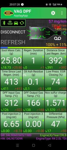

A doua regenerare a făcut-o după o săptămână și 392 km făcuți mixt, s a progresat ceva zic eu, dar tot a fost un salt de la 18 g soot mass la 25.
Vedem următoarea ce se întâmplă. La Passat urile astea B8 când ar trebui să regenereze, la câți km?Screenshot_2022-05-05-20-07-29-36_bd01f1b74bf65d94a13b86dc040ab3dc.thumb.jpg.d3f35d7b3bfcd213ff3925b1bd368eb4.jpg
Ai oprit din regenerare de cateva ori, sau e alta prbl.
TRebuia sa porneasca la cel mult 24grame.
Urmareste putin parametri.

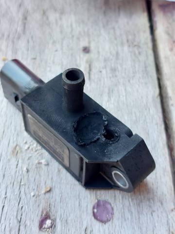

Va salut. Golf 7 2.0 crlb 2015

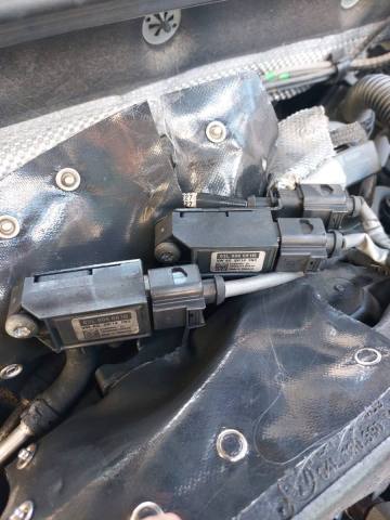

Vin si eu cu o urgenta. La ultimele 2 regenerari mi-a aparut eroarea p2456. Am inspectat local si am verificat presiunea si am valori cu minus. Senzorul din stanga are piciorul din palstic rupt. Cei 2 senzori sunt identici ca si cod 03L 906 051b, doar cel din dreapta are doua furtune legate.
Va rog sa imi spuneti de unde cumparati senzor si daca e ok bosch (nu gasesc pe magazinele online varianta oem) si cum se face adaptarea? Dispun de o clona vcds.
Am de facut un drum lung sambata si vreau sa rezolv cat mai repede.
Modificat de Ovi.vrs
Gasesti piesa ,dupa seria vin,la orice magazin local de piese .
E ok bosch
kosmyn_aurel89
Cel din stanga are un singur furtun legat, iar cu celalalt face presiune diferentiala din aer(presiunea atmosferica). Iar celalalt are doua furtune legate care masoara presiunea dpf
Cel din stanga e puscat. Sper ca cel din dreapta e inca ok.

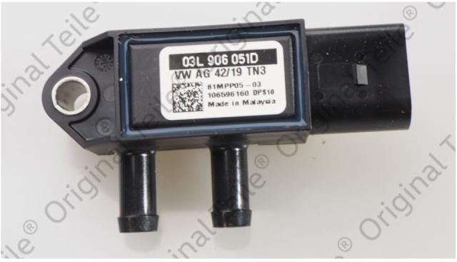

Nu mai gasesc de cumparat decat 03L 906 051D cu litera D in coada fata de B. Nu se mai fabrica cu B. Sa fie ok oare?
Sau iau unul din dezmembrari mai vechi dar cu codul exact?
Iar pt al 2lea senzor care masoara presiunea din dpf, care sunt valorile masurate de el? Cum stiu daca nu cumva e dus si ala? Inca nu am ajuns la el sa vad cum sta vizual la mufare.
codul cu D in coada este o versiune revizuita a codului cu B. In principiu mai bun.
Am gasit semnificatia celor 2 senzori g505 si g450.  Eu acum voi schimba g505 cel cu un furtun.

Codul 03L906051B a fost eliminat in 01.05.2018 si inlocuit cu 03L906051D.

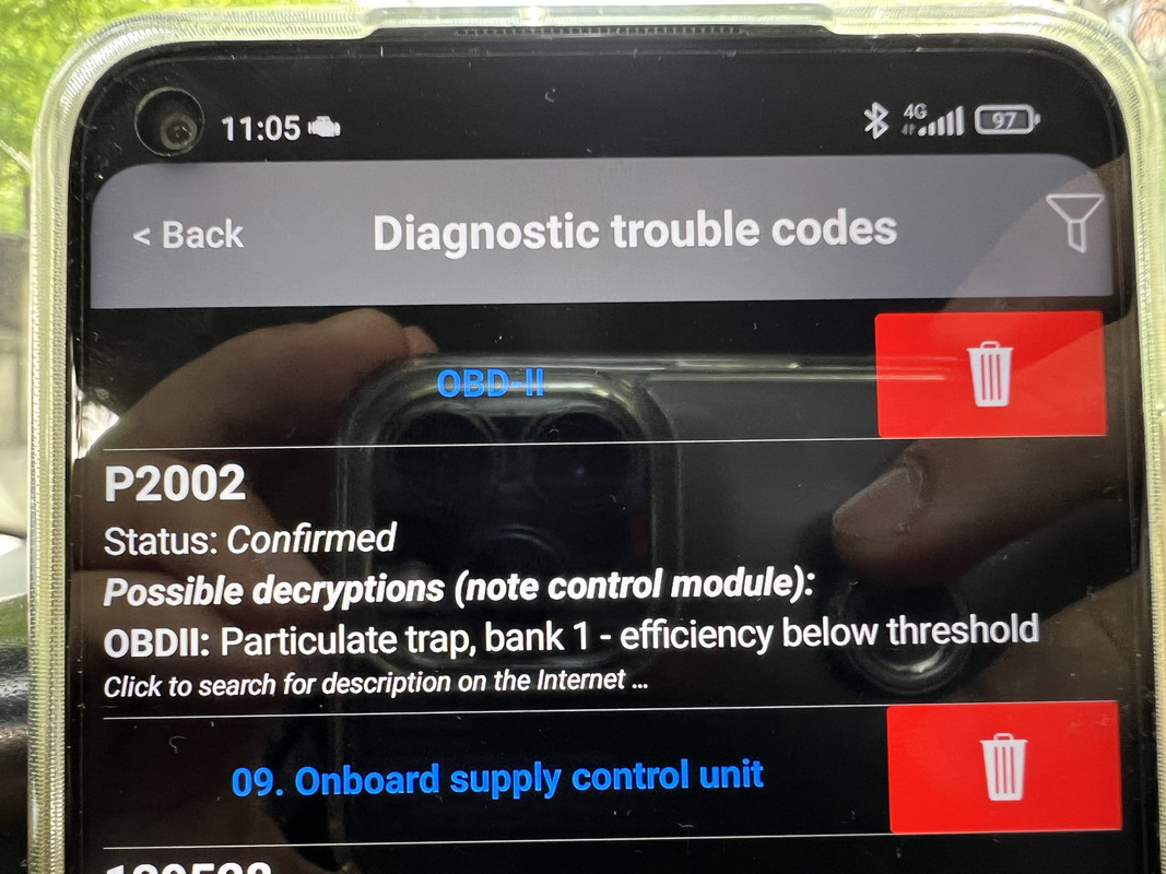

Salutare. Va rog sa ma ajutati, daca puteti, cu o problema ciudata.
De vreo saptamana masina mea scoate fum la accelerarile de la turatii joase (inclusiv pe loc). Prima data am observat fenomenul vizual dupa care am primit si eroare pe bord. Cu o interfata basic m-am lamurit ca e vorba de P2002 si am sters-o, urmand sa verific masina in mers.
Am facut un drum de aproape 900 de km in care filtrul si-a facut de doua ori regenerare, cam la 400 km - am atasat si log-ul.
Ajutati-ma sa inteleg care ar putea fi motivul pentru care scoate fum. Poate inteleg eu gresit dar atat din comportamentul masinii cat si din aplicatia VAG DPF eu inteleg ca filtrul functioneaza.
Ce mi se pare cel mai ciudat e ca masina face aprox 95% din drumuri numai in afara orasului si incerc pe cat posibil sa nu opresc regenerarile.
Vag_DPF_log.txt
Daca da fum, evacuarea e neagra, ai dpf topit sau fisurat.
Regenerari la 400k, e ok.
F l o r i n
Clar. Sau perforat, eliminat, etc.
Verifica presiunea diferentiala

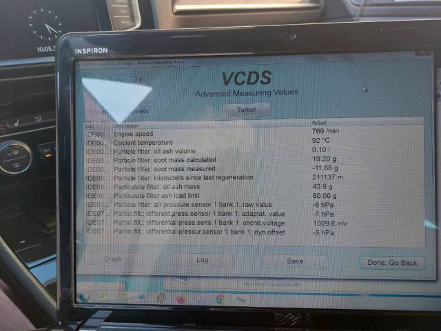

Legat de temperaturi, uite si poza atasata anterior.
De ce suspectez ca ar fi eliminat fizic:
- miros pe evacuare
- teava afumata
- lipsa temperaturi in vcds
De ce e posibil sa fie inca pe masina:
- isi face regenerări, o vad in consum relati si caldura emanata. Parca si cutia schimba putin mai sus.
- vcds afișează km, timpul si consumul de la ultima regenerare, presiunile.
Ce parere ai, e posibil sa fie eliminat fizic si sa nu fie facut ok din soft? Cum pot afla sigur fără să-l demontez?
