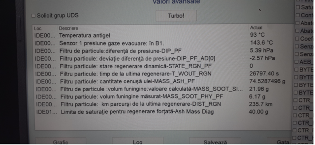

20220322_144808.thumb.jpg.c0534883a38fe958b7cfd6754e582662.jpgSalut băieți!
Am și eu la un golf 6, 1.6 tdi , cayc 77kw, 255000km în bord reali posibil 350000km, valorile din foto. Nu am probleme cu regenerare, se face între 400-500km, softul este cel original
Îmi puteți da și mie o părere despre situația lui? Am văzut că a depășit valoare de cenușă setată.
Mulțumesc.
Dupa incarcare, par a fi km orig, 255.
71 gr cenusa,  u e de speriat.
Daca regenereaza la 500 km, e ok.
Si faptul ca nu ai avut dieselgate conteaza pt motor.
Egr, ai inlocuit ?

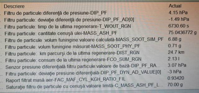

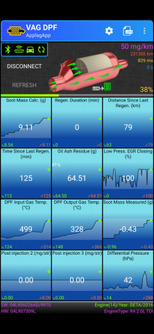

Am o rugăminte pentru cei mai experimentați: mașina în cauză - 2016 Audi A4 B9 2.0 Tdi 190 , Deta, 231.000 km, am făcut pe la 190.000 update-ul de adblue.
Regenerările le face la aprox 370 km mixt, pe extraurbanul uzual rar pot depasi 120, doar reprize scurte.
Valorile presiunii diferențiale DPF la ralanti cald după regenerare sunt 7 iar la 9g  aprox 10-11 hpa; kickdown ajung la 282 conform printstcreen-ului chiar și 380 daca nu mă înșel cand aveam aprox 20g.
Sunt normale aceste valori ale presiuniiScreenshot_20220323-152321.thumb.png.52962ad4090d47e468758d36400324a1.png sau ar trebui sa fac cercetări?
Mulțumesc

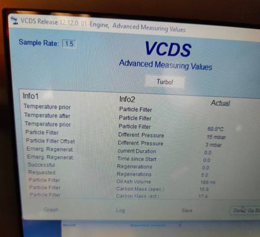

salut,
Am nevoie de putin ajutor din partea voastra. Masina , un T5 2008, 266000 KM se comporta foarte bine, in 20000 km de cand e la mine nu s-a aprins niciodata becul de la DPF, totusi sunt curios cum se prezinta DPF din punct de vedere al valorilor.
Atasez o imagine din VCDS.
Pare in regula?
De la service mi-au spus ca trebuie sa-l anulez ca pot lua foc:)
Lasa-l in pace.
la cati km face regenerarile ?
Asta nu mi-au spus🤐
Modificat de lupo_bv
Eliminare quote postare anterioara

Am înlocuit egr-ul,  dar era curat nu avea depuner, după înlocuire am constatat că era blocată rotița pe care culisează pârghia în formă de C.
În principiu dacă își face ragenrările la 400-500 km este ok. Nu contează că  a depășit limita de 70g setată?

Limita poate fi depasita si de 3 ori ,dpf-ul functionand normal.
@amz "De la service mi-au spus ca trebuie sa-l anulez ca pot lua foc:)" - un DPF plin cu cenusa, dar fara funingine, nu poate lua foc... doar daca e exagerat de plin cu funingine (soot), in cazul in care nu se poate face regenerare in mod corespunzator, poate lua foc.
Ce se contorizeaza ca cenusa in ECU si se citeste cu VCDS este doar o valoare calculata pur matematic, maximala pe tip de motor si este de regula mai mare decat in realitate (chiar si de 3 ori cum bine spune EEXCALADE).

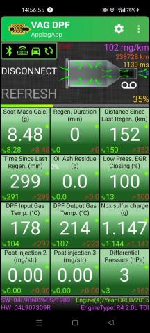

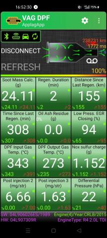

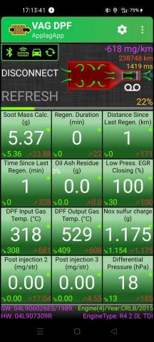

.. de Va salut, după ce am căutat ceva info în secțiunea Passat B8 DPF dar fara niciun rezultat aș dori să vă împărtășesc problema mea.Acum doua zile am spălat DPF ul la o firma specializata  și care după spusele lor ar trebui sa am regenerările in jur de 700 km, când am luat mașina de la ei îmi arata 2 Gr la soot mass și vreo 20 de km de la última regenerare , spre surprinderea mea pe la 155 km a început regenerarea dar problema este că de la 8,48 Gr soot mass sare instant la 24 Gr, în imagini se vede saltul făcut. Țin să precizez că înainte de spălarea  DPF ului îmi sărea de la 6,70 gr la 22 Gr și regenera. Înainte de spălare între regenerări făceam aproximativ 70 sau 80 km ceea ce este puțin.
Am luat decizia pentru spălare pentru că avea încărcătură de 74 Gr Ash oil.
Pe diagnoze totul este normal in parametri iar odată cu spălarea filtrului a fost înlocuit și un senzor de presiune diferențială care cică ar fi fost crăpat.
Sincer nu știu ce să mai fac sa rezolv aceasta problema de regenerări dese, presupunând că nu este ok pentru întreg sistemul mașinii.
Când am văzut că regenerează am plecat la un drum constant menținând 2000 rpm dar spre surprinderea mea s a oprit la 5,37 Gr, nu era corect să coboare mult mai jos? Pe la 1-2 Gr de soot mass fiind în mers?
In acest caz daca la 8,5 Gr soot mass sare la 24 sa regenereze și la ultima regenerare s a oprit la 5,37 înseamnă că o să mi regenereze cam in următorii 50 sau 60 km.
Ce părere aveți? A mai întâlnit cineva asemenea problemă, vă mulțumesc anticipat!
