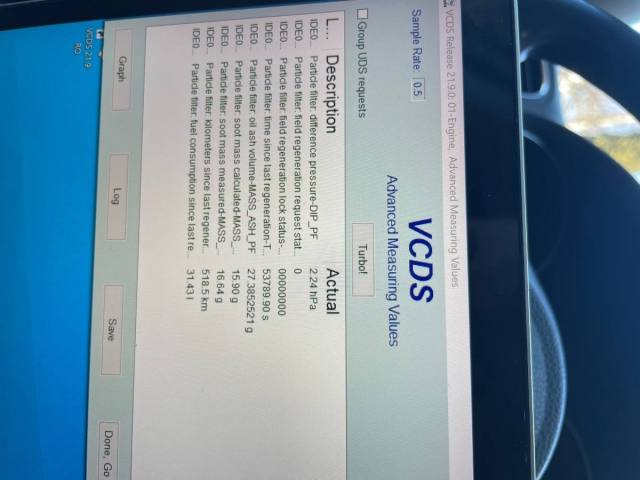

Salut, am schimbat de curand egr-ul. Inainte am mers cam mult cu egr-ul dus si nu si-a mai facut regenerari cum trebuie.
Acuma am pus testerul pe masina si zice ca ultima regenrare a fost acu 500km. E normal sa fie asa mult? Mentionez ca ultimii 300 km au fost facuti inafara orasului...are foarte mare
presiunea...12.5 arata acuma cand am pornit masina..
pot face o regenerare fortata?
        Dupa mine, 12.5 nu e mare presiunea pt 500 km de la regenerare.
        De ce nu astepti sa regenereze de la sine, apoi sa vezi presiunea diferentiala.
Asta aveam de gand, dar e ok sa nu se regenereze de asa mult timp?
iar masina trebiie sa fie incalzita ca sa arate cat mai ok?

        Verifica si "soot" calculated si measured.
Asta imi da acuma, doar cu contactul pus...e ok?
Cand ai contul pus, prima valoare trebuie sa se apropie de 0hpa

Era contactul pus, e mare daca e 2.2?

am pus acuma senzorul, asa arata dupa ce apa e la 90 si ulei 90
e ok-ish?
Modificat de IoaneMxC
Daca testul e facut cu motorul la relanti, e ok.
Daca e doar contact pus, nu.
E vb de senz presiune diferentiala, G450.
Testul e facut la relanti,cu motorul pornit.
cu masina oprita si contactul pus, am 2.2 presiunea.
ok, am inteles de senzor, dar de ce ar fi stricat?
Trebuie sa fie 0...
Cum adica de ce ar fi stricat? ....ca se strica, nu sunt pe viata. Daca eu nu am înțeles eu intrebarea ta, te rog sa reformulezi, ca sa iti pot răspunde corect
Ok, am inteles. Deci trebuie schimbat dpf-ul sau senzorul? E urgenta treaba? Adica din moment ce la cu masina oprita am 2.2 presiune, iar cu motorul pornit la relanti am 3.8, cat e de urgent sa schimb?
Codeaza din nou senzorul, vezi dupa daca arata spre 0.
Apoi inlocuieste senzorul, ar trebui sa fie 0 cu senzor nou.
Sa-l codez cu vcds? Cum pot sa fac asta?:(
Da cu vcds se face.
Vezi tutoriale pe youtube.
E bantuita masina asta.
acu 2 zile aveam 2.2 cu contactul pus, astazi cand am mers la
masina sa codez senzorul de presiune, am mai verificat iar,si voila, 0.00 cu contacul pus 🤦🏻‍♂️
