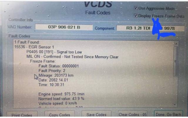

Pune un prntscrn asemănător sa se vadă ultimele 4 cifre
Am sunat la Vw Cluj, nu am dieselgate.
O sa revin cu valori dupa ce schimb egr-ul
Dieselgate este un scandal. daca vrei sa stii ce soft ai pe masina fa o diagnoza.

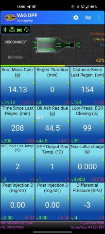

Masina de vreo 1 saptamana a inceput sa consume mai mult cam cu 1,5-1,8 litri. Asta si dupa consumul mixt si instant afisat pe bord cat si acul de la rezervor care se duce mai repede. Nu am erori cu vcds ul. Sa fie de la presiunea diferentiala care e 13 hpa la relanti? Acum cateva saptamani era 8-9 hpa la relanti. Sa fie dpf ul cam infundat?
Erai la ralanti când ai făcut screenshot?
Da.
Modificat de lupo_bv
Eliminare quote postare anterioara
Pare că egr-ul este închis și în acest caz nu trebuia decât dacă erai în regenerare (și nu erai).

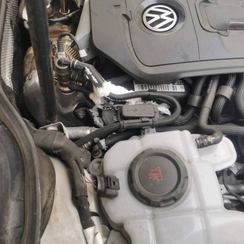

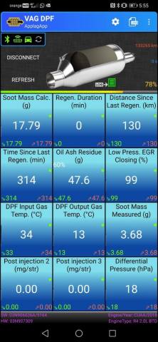

Slautare,  cat ar trebui sa die differential presure in mod normal la relanti? Intreb, deoarce la mine era mereu intre 13-20. Momentan masina este trasa pe drepata deoarece trebuie sa schimb coloana adblue. Probil din cauza acestei defectiuni aveam si regenerarile f dese (in jur de 150 km mers numai in bucuresti, cam 400 km extern). Atasez mai jos poza cu valorile dpf de acum(inca nu am schimbat coloana adblue, deoarece nu este in stoc) si cu problema constata la service dupa ce mi a aparut in bord martorul check engine. Pe obd ul meu am primit eroarea P20E8 .
E mult 18 la relanti cu motor cald.
@powershot era rece motorul. Am pornit-o doar pt 1 minut ca sa verific starea dpf ului.
