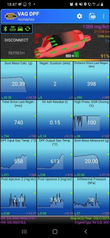

5 hours ago, adrian001 said:
Acum am vazut ca are CGLC si nu sunt la curent cu codul asta ... la CR Gen I (CBAB, CBBB ... ) daca soot mass mesaured creste mai repede decat soot mass calculated de obicei e o problema. Plus ca intervalul intre regenerari e undeva pe la 500+ km si se poate duce chiar 1000+ km in cazul in care se merge doar in afara orasului.
Daa  intr-adevar este cglc, masina unui prieten, comparabil cu cfgc cu injectie bosch cu injectoare generatia a doua cr
Intr-adevar ceea ce spui tu face motorul pe masina mea (Caha)regenerarile  cu kilometrii mixti oras+ extern peste 650+ km, iar daca este doar mers extern, cel mai mult a regenerat la 1350km
3 hours ago, Irirat said:
Vad ca ai setat Oil Ash residue la 0, nu stiu daca este o idee buna, am acelasi cod motor si dupa curatare am setat aceasta valoare la 0 si-si facea regenerarile destul de des, in jurul valorii de 150km pentru mersul exclusiv urban.
Dupa ce i-am pus valoarea corespunzatoare kilometrilor (adica 0.14l pentru cei 195k km pe care-i aveam atunci) si-a revenit si acum face regenerarile cam la 270km (mers urban)
Extraurban incepe sa regenereze tot pe la 300km, daca vede ca are Soot Mass Measured peste 17g si motorul caldut isi face o regenerare activa.

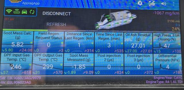

4 hours ago, powershot said:
Scapa de dieselgate si o sa ai regenerari dupa 500km.
Oricum, dauneaza motorului.
Ar fi bine, dar la motorul asta nu e asa, sau se poate sa fiu eu ghinionist.
Cifrele de mai sus sunt obtinute cu softul original (de fabrica) pentru ca nu mai am dieselgate.
Dacă nu ma înșel și colegului @DeViAnS ii face cam la fel.
LE: Incidental regenerează mai rar (de obicei când circul mixt și dar  nu "forja" pe autostrada sa se încălzească DPF-ul peste 300°C)
Poza atașata e favuta în mers, după regenerare și la relanti, presiunea diferentiala scade la 5-7hPa.

Iritat are dreptate. Si mie (CGLC Quattro) imi face la fel. Stiu de la un tip care face softuri, ca CGLC s-ar comporta mai bine cu dieselgate dpdv al regenerarilor, dar pune presiune mai mare pe injectoare si EGR. Eu am stat cateva zile cu dieselgate si cel putin in cazul meu, am prins 500 km urban intre regenerari, mers mai silentios, cat si un consum urban mai redus. Daca va intrebati de ce nu am ramas pe dieselgate, este ca pe softul actual am stage1.

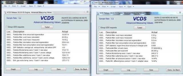

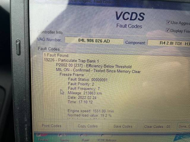

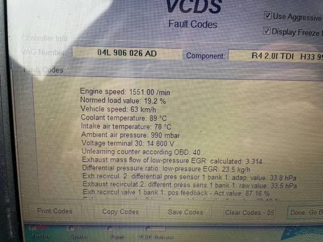

Sunt proaspat posesor de A4 B9 2.0 190HP adblue, S-tronic 7
Atasez o poze cu eroarea care o am pe motor:
Am atasat si cateva valori ale filtrului de particule care cred ca este cam problematic.In a 3-a poza sunt valori masurate inainte si dupa un drum de cca 40-45 km pe autostrada cu masina pe manual intre 2000-2500-2800 rpm.
Un sfat, o idee ce sa fac .

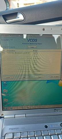

Oare valorile pt DPF arata ok? doar ce mi-au luat tester...golf 6 1.6 cayc, mulțumesc
Nu arata bine deloc ... posibil probleme cu injectoarele la motorizarea asta.
Mi-e pa egr-ul, se poate de asta?
luni sunt programat sa-l schimb, valorile la injectoare sunt bune
Modificat de IoaneMxC
Schimba-l si revin-o dupa cu noile valori.
