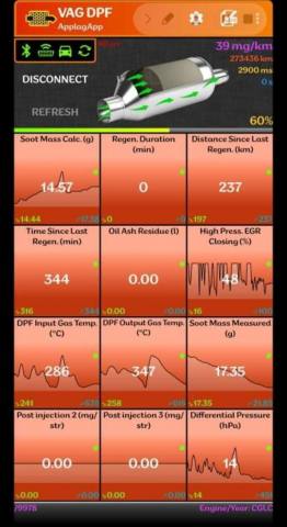

Salut! Eram dator cu un raspuns dupa curatarea termica a filtrului de particule Asa arata acum dupa prima regenerarea facuta fiind in curs spre a doua. Screenshot_20220208-220935_Messenger.thumb.jpg.c317b02b6f08fefb36ea5677e9884fb2.jpg

Nu arata prea bine, dar nu e ca si cum nu ne asteptam la asta.
          Salut. Poti argumenta, te rog ?
          In afara de presiunea putin cam mare ( presupun ca e la ralanti, dar in perioada asta de multe ori sta la putin peste 1000 rpm + ca mai sunt si ceva offset-uri ), eu nu vad altceva 🙄.  Mersi frumos!
Acum am vazut ca are CGLC si nu sunt la curent cu codul asta ... la CR Gen I (CBAB, CBBB ... ) daca soot mass mesaured creste mai repede decat soot mass calculated de obicei e o problema. Plus ca intervalul intre regenerari e undeva pe la 500+ km si se poate duce chiar 1000+ km in cazul in care se merge doar in afara orasului.
Vad ca ai setat Oil Ash residue la 0, nu stiu daca este o idee buna, am acelasi cod motor si dupa curatare am setat aceasta valoare la 0 si-si facea regenerarile destul de des, in jurul valorii de 150km pentru mersul exclusiv urban.
Dupa ce i-am pus valoarea corespunzatoare kilometrilor (adica 0.14l pentru cei 195k km pe care-i aveam atunci) si-a revenit si acum face regenerarile cam la 270km (mers urban)
Extraurban incepe sa regenereze tot pe la 300km, daca vede ca are Soot Mass Measured peste 17g si motorul caldut isi face o regenerare activa.
Intrebare retorica: ce se intampla daca in momentul cand schimb DPF cu unul nou (sau pun valoarea 0) am la soot mass measured valoarea de 17g?
Incepe regenerarea, fiindca atunci când pui valoarea 0, soot calculated sare la 24.01 grame. Sau, daca pui dpf nou si nu schimbi valoarea oil ash pe 0, soot measured scade datorita presiunii diff scazute. 😊
