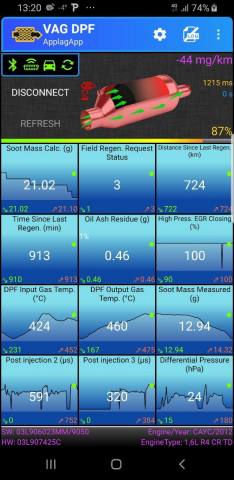

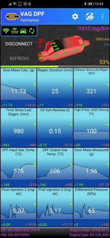

Am reusit sa achizitionez o interfata Konnei.
Regenerarea a pornit la aprox 93% dupa un drum mai scurt, apoi pana a ajuns sotia acasa regenerarea s-a oprit, apoi in drumul spre autostrada a reluat procesul.
Am mers constant in treapta 3 cu 80 km/h. Regenerarea s-a oprit singura in timpul mersului constant.
Postez cateva poze inainte de regenerare si dupa.

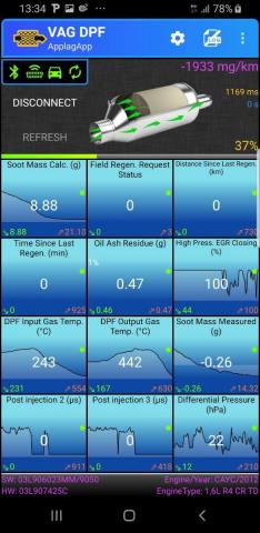

Sunt doua metode de estimare a gradului de incarcare a DPF-ului oarecum diferite, dar destul de similare. Soot mass calculated se bazeaza doar pe parametrii indirecti (masa de aer care trece prin motor, temperaturi, sarcina etc ) pe cand soot mass measured foloseste si niste masuratori directe legate de dpf (ex. presiunea diferentiala) in a estima gradul de incarcare. Tine-ne la curent, sunt curios daca porneste la 750 de km ...
Modificat de adrian001

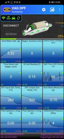

Salut, a pornit azi regenerarea, j sa s-a oprkt la 37%, mass soot measured a aju s la valori cu mi us, si calculated a coborat la 8.88g.  Oare e ok asa? Ca au mai ramas aprox 9g.? Atasez poze din momentul pornirii regenararii, resp cand s-a oprit.
Modificat de lupo_bv
eliminare quote postare anterioară
E ok, dar vad ca nu ai apucat sa ajungi la 750 de km, regenerara pare ca a pornit dupa valoarea de la soot mass calculated.

Si e ok ca a ramas calculated soot  la 8.9grame? Se opreste practic cand measured ajunge la 0?
e ok ca s-a facut o regenerare consistenta,100% putin probabil sa se faca

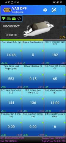

Masina este un passat b8 2.0 tdi 190 cp manual cod motor DFCA cu adblue. 268.000 km reali.

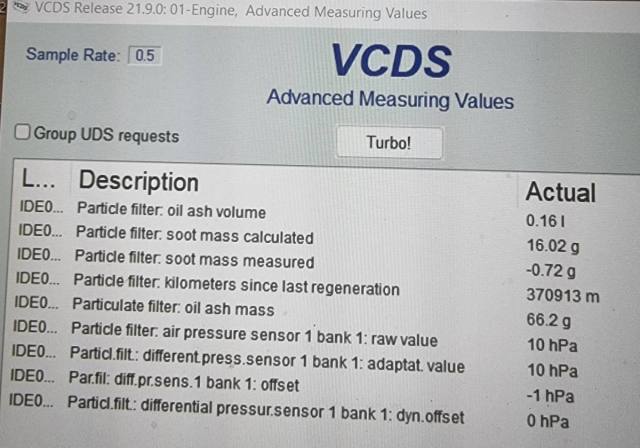

O parere despre aceste valori?

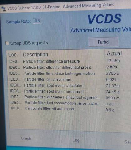

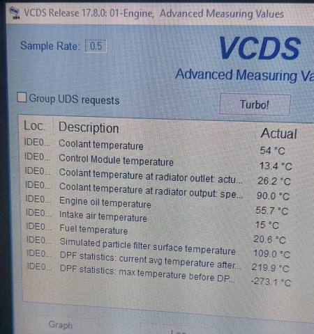

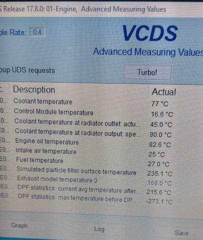

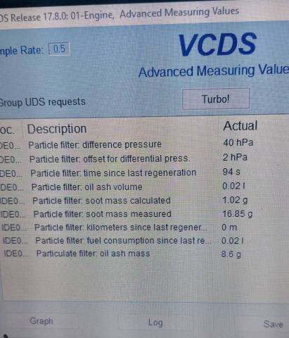

Salut ! O parere va rog despre acest filtru deorece masina regenereaza foarte des si la km putini
Si aici am pun si diferentele dupa imediat dupa regenerare.
