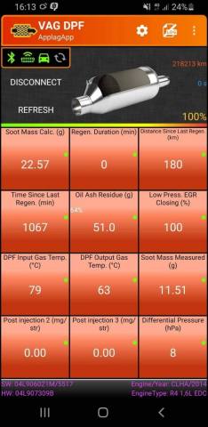

Paul_L
O unitate de diagnoza prin odb ( Konnwei de ex ) e vreo 100 lei si cu aplicatia VAG DPF luata din google play/play store? nu vei mai avea probleme in a urmari regenerarile. Vei afla multi parametrii ( incarcare, km de la regenerare, temperaturi, etc )

Cum au recomandat si colegii, ai mai multe variante:
- cea mai sigura, tester + aplicația VAG DPF.
- varianta fără costuri : activezi start stopul la finalul călătoriei, dacă se oprește, nu regenerează, dacă nu se oprește, verifici la info pe navigație : dacă nu apare mesajul "funcționarea motorul este necesară" ar trebui sa poți opri motorul.
Dacă ai coordonat toate astea si cu nr de km intre regenerari, nu ar trebui sa ratezi niciuna.
15 hours ago, florin71 said:
Ce model de diagnoza  îmi recomanzi?
Konnwei KW902. Gasesti pe google/olx furnizori. Iti recomand sa o iti cu conectivitate prin BT, nu prin WIFI.
Aplicatia VAG DPF o gasesti in google play.
Cu vag dpf ai sa inveti cum lucreaza dpf, daca urmaresti cum regenereaza, cum se comporta la drum dupa refenerare si inainte.
Sint multi mecanici care habar nu au sa diferentieze oil ash de soot mass.
Dupa ce iti testeaza masina iti spune ca ai dpf incarcat, dar nu si cu ce.
Am vazut destule masini cu soot mic si regenerau f des, avand pres diferentiala mare de la continutul de cenusa.
Succes si atentie, la drum ?

Oamenii nu trebuie sa se astepte la prea multe (in afara de monitorizare DPF) de la aceste interfete wireless generaliste, se vor putea citi doar canalele standardizate ale OBD, restul implementarilor care tin de fiecare producator pot fi accesate doar cu interfete dedicate.
robert.alexandru
@Dolfin, eu folosesc pe iOS CarScanner Pro si imi arata foarte multi parametrii, printre care si daca este o regenerare in curs, temperatura inainte de dpf si dupa dpf, cati km am facut de la ultima regenerare, corectiile injectoarelor, etc etc.
Folosit bineinteles cu o interfata bluetooth elm-327 din china de cativa dolari ( aplicatia in sine e 25 lei pe viata, sau free trial care te pune sa urmaresti o reclama dupa fiecare 5 conectari la ECU ).
Modificat de robert.alexandru
Din cele 10 modes care se comunica pe OBD, unele sunt implementari standard dar multe din ele sunt la latitudinea productorului masinii.
General acceptate, standardizate, sunt cateva informatii din Engine, cele privitoare la emisii si ABS si pot fi citite cu orice OBD reader.
In functie de dezvoltatorul software al programului, se pot "citi", uneori chiar "scrie" informatii si pe alte canale, insa in general programele din App Store sau Google Play sunt multimarca si nu-si dau silinta (pentru ca trebuie intretinute tot timpul).
In concluzie, este normal sa poti "vedea" lucruri diferite in functie de aplicatie, dar nici una nici macar nu se apropie de VCDS, de ex. in cazul VAG.
Probabil OBDeleven (desi nu l-am folosit) e singurul care se apropie de VCDS. Restul sunt mai mult jucarii pentru copii :lol:, dar pentru monitorizarea DPF-ului e suficienta aplicatia + un dongle standard. Aveti grija ca VagDPF fuctioneaza doar cu ECU-uri care suporta protocolul UDS, adica masini mai noi de aprox. 2011.
