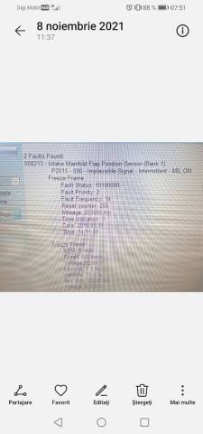

Bună ziua, am aceasta eroare pe un passat b6 variant cbab, am desfăcut EGR-ul si nu prezintă depuneri sau defecte vizibile la partea electrica, suflat si montat inapoi... A dispărut eroarea 3 zile apoi a revenit.. Stie cineva cam care ar putea fi problema? Se poate sa fie de la filtru de particule? Nu as vrea sa schimb degeaba EGR-ul si apoi problema sa reapara... Mulțumesc anticipat!
Modificat de iReal89
Zice de galeria de admisie, clapeții din ea.
Dacă sunt blocati și nu mai funcționează corect, schimbarea ei îți va aduce și ceva cuplu pe anumita zona de rpm, depinde de poziția în care s-au blocat.
Modificat de ct_act
Nu are legatura cu egr...schimbi admisia sau montezi opritor.

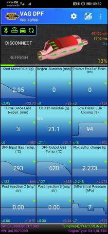

Pe ultimele doua regenerari,facute pe loc,din pacate nu am drumuri in afara orasului decat f rar,am atins valori f mici ale soot mass la sub 3gr si presiune dif la 7.
La regenerarile in afara orasului nu am scazut sub 5-5.5gr si presiune dif la 9-10.
E mai ok regenerarea pe loc decat in mers?
In mers ,pe loc nu se fac complete .
Exemplu : 7hpa press diff dupa regenerare e mult.
Modificat de EEXCALADE
