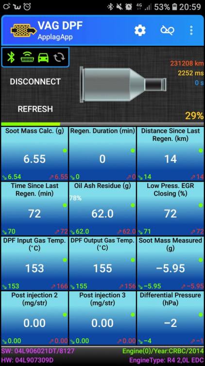

Buna seara. As vrea o parere despre valorile "minunatului" filtru dpf la un golf 7 2.0 tdi 2014. Multumesc. O seara buna.
tu ai curatat filtrul dar ai rezolvat problema care a dus la infundarea filtrului?ai curatat si egr ul ?ai pus testerul sa vezi ce erori ai?masina ar trebui sa curetesingura dpf ul !prin curatare ae poate strica mai rau!
Colegul cu Golful are 231200km si doar 78% incarcare DPF, ar insemna ca abia pe la 300.000 va atinge limita recomandata de producator (80g). Impresionant

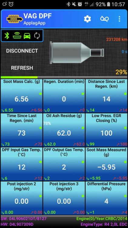

Revin si cu niste masuratori cu motorul rece. Mentionez ca face regenerari la 200 km. Ultima a facut-o fara ca motorul sa fie cald. A pornit la 5 minute dupa ce am pornit motorul, afara fiind 2-3 grade. Rectific, motorul rece fara sa fie pornit.
Modificat de Ovidiu_28
F putin km. Prea dese regenerari. Fa un print dupa un drum mai lung.. macar 70..80 km afara. Daca tot asa face .. nu e ok.
