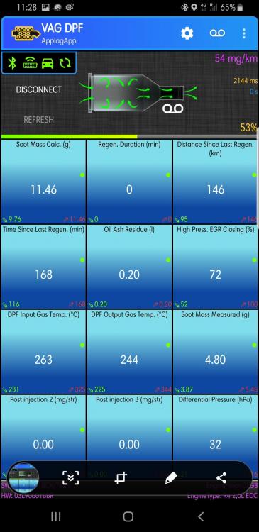

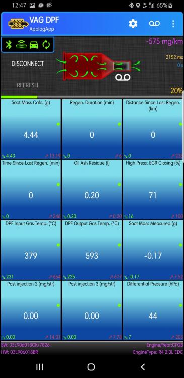

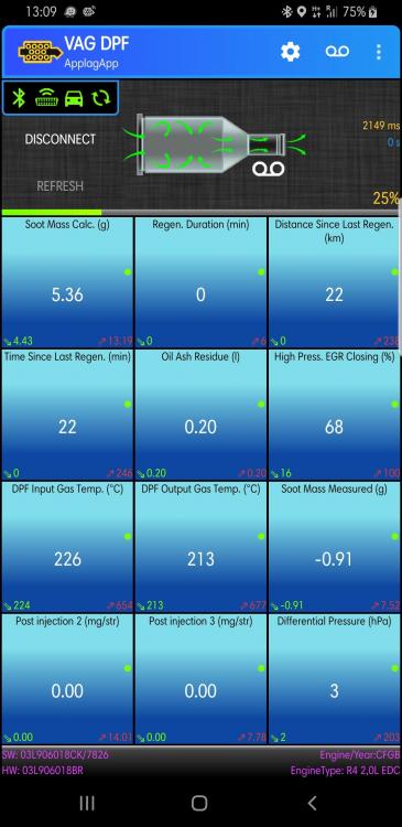

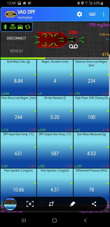

On 8/25/2019 at 6:14 PM, cyti said:
   Va salut.
   Va prezint si eu cateva valori ale dpf ului meu la o skoda superb 2, CFGB, cea 4×4, 170 cp. Am observat k, regenerarile au loc cam des(parerea mea), in ideea si de putini km dar si acea cantitatea de funingine( soot mass calc), care dupa o regenerare, ajunge destul de repede la valori de 15, 16 grame. Mi a intrat in regenerare si la 400 km dar si la 200( zilele astea am fct un drum la bulgari si si a facut vreo 3 4 regenerari la aprox 220 km). In timpul regenerarii soot mass calc nu se arde definitiv, ci se opreste pe la 7 sau 8 grame( e normal?). In una din pozele postate s a dus pana la 4g...mai bine zic eu.
    Ca sa o scurtez, ce pareri aveti despre aceasta " situatie"? E ok?
   In timpul regenerarii de ce nu arde toata cant de funingine sau ce se intampla? In momentul reg incerc sa o tin constant in 2500 ture ca sa mentin si temp in dpf aprox 600 grade.
   Masina o am de un an, timp in care am parcurs 25000km, oil ash era la 0.18 si deja dupa cum se vede e la0.20. E mult in 25000 km? Masina o tin mai mult pt drumuri lungi, stiind ff bine ce ins un diesel cu dpf, pt oras folosesc o alta masina. Alimentez numai rompetrol si omv iar ulei castrol 5w 30 pe care il voi schimba cu ravenol la urmatorul schimb. Are 285000 km.
   Multumesc si sper sa primesc totusi niste raspunsuri/sfaturi, am mai scris si alta data si nu m a bagat nimeni in seama ?

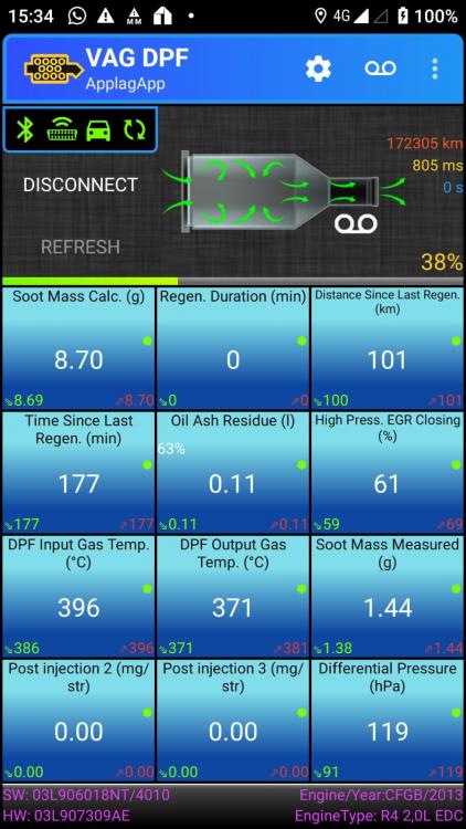

Salutare. Acelasi cod motor il am si eu, dar pe un Golf 6 GTD (nu e 4x4). Am avut update-ul de soft dieselgate facut in Germania (9979), iar ulterior am facut downgrade la ultima versiune pre-dieselgate (9821). Dupa downgrade intervalul regenerarilor a ramas la fel (aprox 300-350km) si incep sa cred (vazand ca tu ai un soft chiar mai vechi decat al meu) ca asta e intervalul la care se regenereaza acest motor (poate ca fiind mai puternic decat cele de 1.6 si implicit arde mai multa motorina - cele de 1.6 am vazut ca se regenereaza si la 700-1000km cu soft pre-dieselgate).
In poza atasata a pornit regenerarea la 75% incarcare (17g soot mass calculated), ceea ce nu am observat sa se intample cu soft-ul dieselgate (9979), acesta pornind regenerarea la aprox 23-24g soot mass calc. Teoretic, daca nu ar fi pornit la 75%, pana la 100% as mai fi putut parcurge aprox. 150km, deci regenerarea s-ar fi facut la ~500km. Poate mai sunt colegi cu CFGB, care ne pot spune care este comportamentul in cazul regenerarilor la masinile lor. Downgrade am facut relativ recent si nu am foarte multe regenerari de atunci, dar cred ca regenerarile astea la 75% pornesc la drumuri lungi - am observat 2 pana acum, iar in alt caz, cand am facut drumuri mai scurte regenerarea a pornit mai tarziu, la 95%.
Si eu merg constant cand se face regenerarea, deoarece am observat ca atunci temp filtrului sta in jur de 600grade, iar post-injectiile sunt mai mari. Am 0.11 oil ash la 174XXX km.
@bogdan_16v multumim de info, si eu am tot 0.11 incarcare la 173.000 aprox, acelasi motor, CFGB
