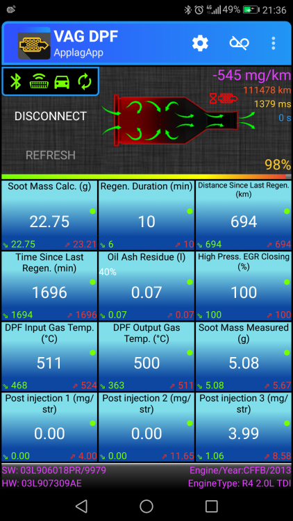

Poza la mine de aseară. Soft dieselgate.
Oare dupa rollback in aceleasi conditii de mers saream de 1000 km?! Sau daca mergeam strict extraurban cat faceam oare?
Mers în București pe distante mici și câteva ieșiri pe autostrada de la Gherghitei - Centura.

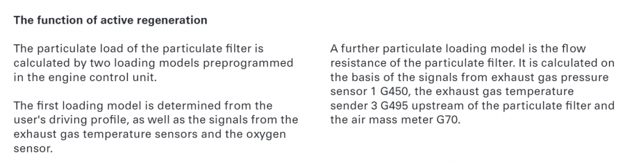

De ce sunt diferențe foarte mari între cantitatea de cenușă măsurată și cea calculată, și încărcarea filtrului arată 0.07 si 40% încărcare?
12 hours ago, adrian001 said:
LE: Se pare ca am gasit raspunsul la calculated vs measured, este oarecum ce ma asteptam sa fie. Pe scurt sunt doua modele matematice care estimeaza gradul de incarcare al DPF-ului. Modelul "soot mass calculated" este mai conservativ si ia in calcul profilul de exploatare al motorului (ex. engine load)
unde ai gasit? pune si linkul, nu doar interpretarea ta.
cred ca e mai simplu, sint 2 parametri acolo urmariti: km, consum si timp de la ultimul regen. In functie de acestea s epoate calcula viteza medie si consumul mediu deci... o cantitate de combustibil arsa se cam stie cat soot va lasa in urma. O estimare simplu de acut si destul de precisa.
@nicusan 0.07 oil ash reprezinta 40% din limita la care e considerat infundat 100% de producator
oil ash si oil ash limit sint date fie in grame fie in litri in functie de versiunea de soft, masina, model, an productie, sau la unele sint date in ambele (si litri si grame, la mine de ex asa este)
oil ash mass in grame: limita 70 grame la motoarele EA289, 80 grame la cele mai noi EA288
oil ash volume in litri: 0,175 litri
0,07 = 40% din 0,175
Sigur nu e asa simplu, comsumul mediu nu iti spune nimic despre cum a fost condusa masina. Dupa cum ati observat si voi la masinile fara DPF, cantitatea maxima de fum apare la WOT.

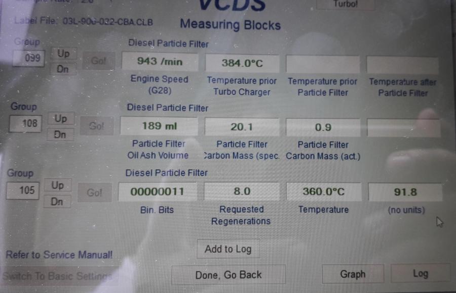

Multumesc inca o data pentru raspuns si recomandare. Intradevar nu mi s-a comunicat ca trebuie renuntat la amandoua simultan.
In aceeasi ideea astazi am luat vcds-ul si am facut 2 regenerari fortate: una cu masina oprita iar una in miscare. Surprinzator dar a acceptat sa le faca.  Rezultatele partiale in figura.
De remarcat este ca desi initial imi apare ca "requested regeneration =8" dupa 2 ore in care masina a stat parcata la o reverificare indicatorul revenise la 6 de unde imi pun intrebarea ce reprezinta de fapt el.
De asemenea nu s-a schimbat nr de KM de la ultima regenerare. S-a modificat indicatorul 108.3 scazand la 0.9.
To ca o mentiune am schimbat EGR-ul cu unul nou ( de 2 ori ) si problema inca persitase de aceea am fost indrumat de 2 mecanici diferiti inspre inlocuirea ECU sau anularea EGR. Din cauza costurilor am ales varianta de anulare a EGR.  Maine merg la alt mecanic ptr mai multe lamuriri.

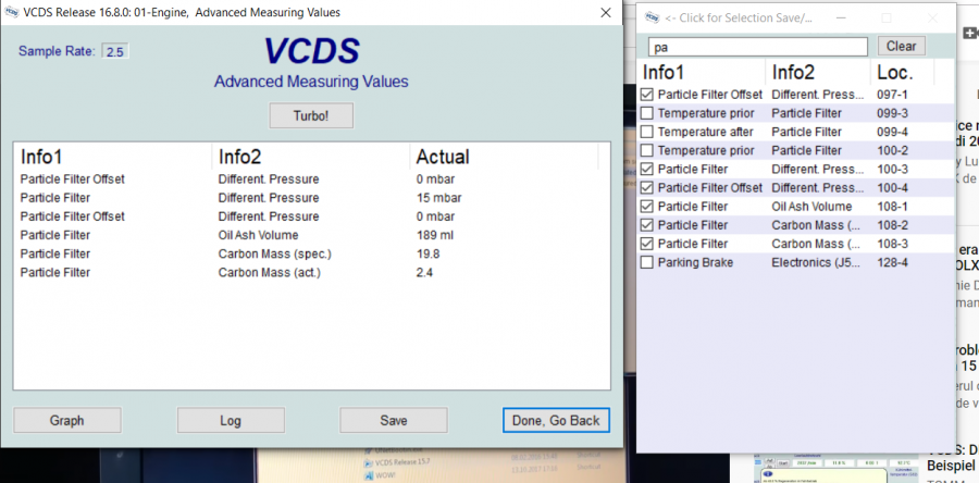

Buna ziua,
Vineri in timp de rulam cu treapta a 3 a si in jur de 2000 rpm mi s-a aprins pentru o secunda martorul filtru de particule si mesajul"See owner..", dupa maxim 2,3  secunde s-a stins martorul singur.
Masina este un Seat LEON , motor P.D 2.0 TDI 125 KW cod motor BMN.
Astazi am pus VCDS si am scanat ENGINE dar nu am nici o eroare pe motor, pentru a vedea eventualele erori legate de filtru de particule ENGINE trebuie scanat nu?
Atasez o poza cu grupurile 67,68,73, este foarte ciudat ca in 136 km deja Incarcarea a ajuns la 29% in conditiile in care acesti km au fost facuti extraurban.Acum masina are in bord 165389 km iar masa de cenusa este 15.73,  la 161473 km masa cenusa era 14.50 , iar la 153800 km masa cenusa era 12.11 .
Este normal ca masa cenusa sa creasca de la 14.50 la 15.73  in 4000 km?1.JPG.cdc152fab919ef2637b3603080ac1e89.JPG
Modificat de aysmen

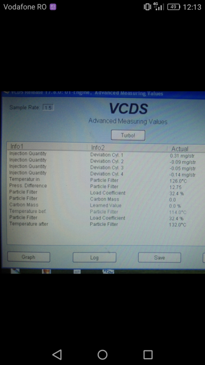

uratzelul_flo
Salutare dragilor.Puteti sa ma sfatuiti cu starea dpf-ului?ms
Masina are 218k,interesant este faptul ca carbon mass este 0.
Regenerează??ar trebui sa regenereze în câțiva km după încărcare  și după presiune....cred că sa jucat cineva cu resetarea carbon massului de este 0 ...o să ai probleme cu dpf-ul cat de curand daca filtrul e original și să umblat la carbon mass

uratzelul_flo
Si ce sfaturi imi dai?
Ar trebui sa-i schimb valoarea...in functie de nr km ?218k?
cam la 40% ar trebui sa porneasca regenerarea.Momentan are 390 km de la ultima regenerare
Si la mine citeste 0 incarcarea, dar cred ca este problema de versiune VCDS coroborat cu versiunea sw din ECU.
La fel cred ca este si mai sus, nu trebuie sa faca nimic, eventual sa scaneze cu o interfata originala.
Modificat de Dolfin
Da sa mai încerce și cu alta versiune de vcds sau cu altceva să vadă exact cat are ....dacă sa umblat tu știi ...dar dacă e așa se va bloca filtrul in scurt timp ....cum spui că de la ultimul regen are 300 și ceva este bine
