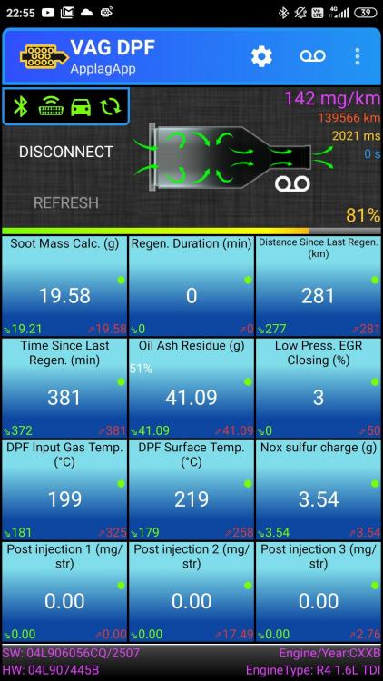

Am mai facut un print screen la DPF. Ultima regenerare era la 485 km preponderent extraurban.
Cum imi dau seama daca filtrul este ok sau are inceput de probleme?
Am un Golf 7 1.6 tdi 110 CP si am început sa urmăresc regenerarile dpf cu aplicația vag dpf.
Am văzut ca își face regenerării destul de rapide, între 150 - 200 km, indiferent daca mergi mai mult in oras sau extraurban.
Sunt ok regenerarile asa dese la tipul meu de motor?

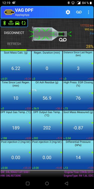

Eu am tot un Golf 7 1.6 tdi 110 CP (EURO 6, model 2016). Din ceea ce am observat la mine regenerarile se fac cam la 240-280 km, tot asa indiferent daca merg mai mult in oras sau extraurban. Dar nu stiu ce sa zic daca e normal sau nu.

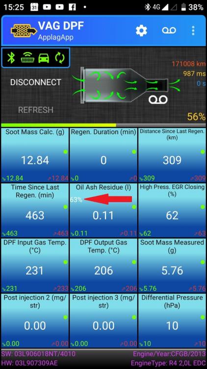

4 hours ago, fm_2511 said:
Eu am tot un Golf 7 1.6 tdi 110 CP (EURO 6, model 2016). Din ceea ce am observat la mine...
Diferența e ca la mine la bara aceea de procente nu urca atât de mult cât este la tine 86%, la mine la maxim 56% începe regenerarea.
Același lucru si la Soot Mass Calc, vad ca la tine este de 20,84 g iar la mine la maxim 12-14 g începe regenerarea.

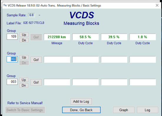

5 hours ago, vidi said:
Asta am gasit stocat in cutie.
Hmm ... deci km se pare ca sunt pe bune. Singura explicatie este ca masina a mers foarte mult in oras.
Generatia a doua de cr Ea 288 parca asta e codul .. asa regenereaza .. cam la jumate din km cat regenera prima generatie fara dieselgate.
Softul la astea seamana f f mult cu cel dieselgate .. deci programat sa scoata fum mult.. temp joasa pe evacuare .. casa iasa nox de euro 6.

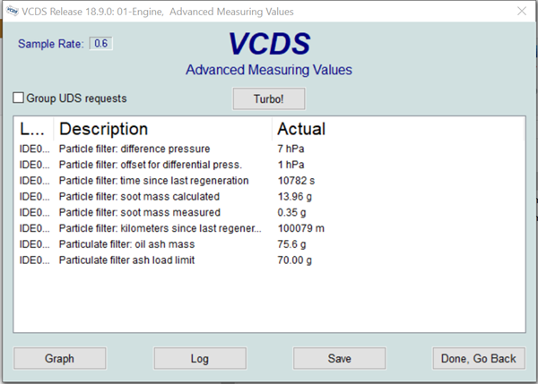

Sa inteleg ca la 75,6 g cenusa sant aproape de durata de viata a filtrului ?
In 20.000 de km pe care i-am parcurs am mers cam 80% extraurban si drumuri lungi. Probabil a circulat mult urban in Germania. Dar si acolo mi-a iesit o medie de 48.000 km pe an
Vreau sa fac si eu un log in mers dar nu-mi dau seama exact ce trebuie sa selectez din basic settings care ar fi echivalentul pentru BS003 si BS011
durata de viata oficiala este de 70g, e afisata chiar in una din pozele postate de tine din VCDS.
As fi curios sa vad cum afiseaza VAGDPF, nu am vazut pana acum procent supraunitar, ar fi ceva gen 105% la tine (vezi procentul in poza de mai jos)
Totusi avem destui colegi cu filtre peste 70g si merg f bine, la tine ar trebui investigat de ce a ajuns la un grad asa mare de colmatare la asa putini km.
