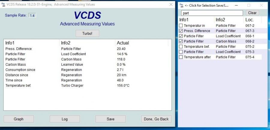

Atasez si eu valorile de pe dpf, ce parere aveti?
Dupa cum se vede, sint 2 campuri denumite exact la fel: "Particle filter: oil ash volume" dar cu valori diferite! :)

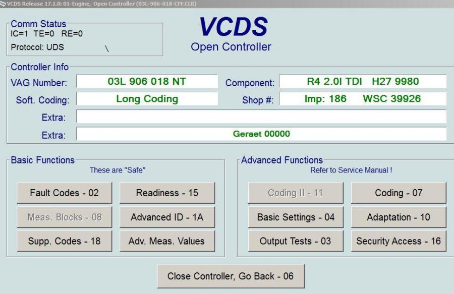

Din pacate, nu stiu de ce, dar nu pot da click pe Meas Blocks sa introduc manual canalele 67, 68 si 73 cum am vazut ca se recomanda in general.
La celelalte pot doar pe 01-Engine nu merge. O fi interfata mea de vina.

Cam multă funingine pentru doar 25 kilometri de la regenerare, normal era să ai undeva între 4-6 grame. Ceva face să bage prea multă funingine. Presiunea diferențiala, ținând cont de cei 25 kilometri de la regenerare, dacă măsurarea a fost făcută cu motorul rece este un pic cam mare, dacă a fost făcută după ce ai venit de la drum este ok. La celelalte întrebări nu știu să-ți răspund. Câți kilometri are mașina și dacă e vorba despre cea din semnătură?
167000 km, da, e vorba de masina din semnatura, CFGB 2.0tdi, funingine este soot sau oil ash?
Ciudat ca apare oil ash de 2 ori.
Motorul nu era rece, mai degraba cald sa zicem.
in ultimii km parcursi am stat f mult la relanti, prin service-uri dar si prin parcari cu laptopul si vcds pe ea, efectiv mai mult m-am miscat de colo colo pe distante f scurte si am stat la relanti in rest.
@detinator cantitatea de funingine este dependenta de cantitatea de carburant consumat. Ori la un consum de 0,6 l/h câte ore trebuia să stai tu la relanti? Nu merge explicația.
