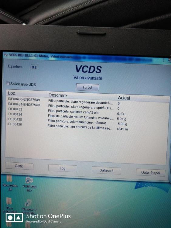

Va salut. Ce parere aveti de aceste valori? 85% din timp circulat doar in oras (sezonul rece cam asa se intampla), regenerari undeva la 100/130km rulati regim de oras. Sper sa se inteleaga din poza deoarece am editat-o ca era prea mare.
34 minutes ago, Trofin Liviu said:
Nu îți apare nici o eroare, trebuie văzuți parametrii. Un prieten avea regenerari dese și s-a dus la cineva care se pricepe. I-a spus că îi dau fum injectoarele, având dpf-ul firește că nu avea cum vedea. A ajuns la reprezentanță și ăia cred că i-au făcut resoftare, update, nici el nu știe ce, și intervalul dintre regenerari a crescut semnificativ.
Poate cineva te poate îndruma să ajungi unde trebuie în zona ta.
La cine a fost sau cine m-ar putea ajuta de aici cu o diagnoza si o interpretate buna a valorilor?

Aceste valori ale filtrului de particule sunt ok, mai are ceva viata sau e pe duca?
Poti sa imi spui te rog ce ar trebui mai exact? Eu asta am gasit despre dpf in vcds 18.2. Poti sa imi spui ce parametri sa urmaresc exact?

Pentru a vedea starea actuala a dpf-ului se verifica :
-presiune diferentiala
-offset presiune diferentiala
-coeficient de incarcare
-masa de cenusa
-km de la ultima regenerare
