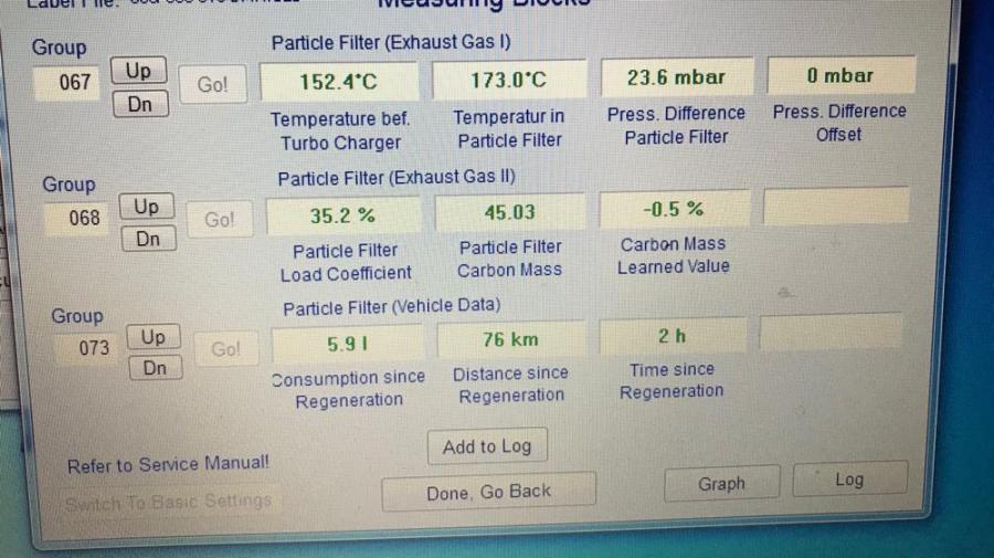

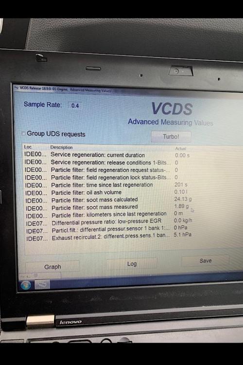

Am facut regenerare cu vcds si de data aceasta particle filter load coefficient a scazut la 0% . Am vazut ca dupa ce a scazut  la 0% , carbon mass learned value a inceput sa scada de la 0.0% pana la -0.5%.Atasez o poza facuta dupa regenerare .
Oare ar trebui curatat filtrul de particule?

Nu e bine.
Mare presiunea diferentiala .. carbon mult ..
Deci trebuie demontat dpf de pe masina si dus la curatat?
@Bmr12 O problema la motor incarca filtrul foarte repede ,in acest ritm regenerarile o sa fie la fiecare aprox. 80 km. (probabil injectoarele)
Demontat si curatat .. dar trebuie rezolvata problema care duce la infundarea lui.

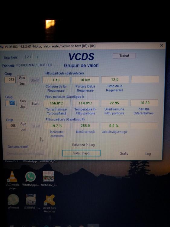

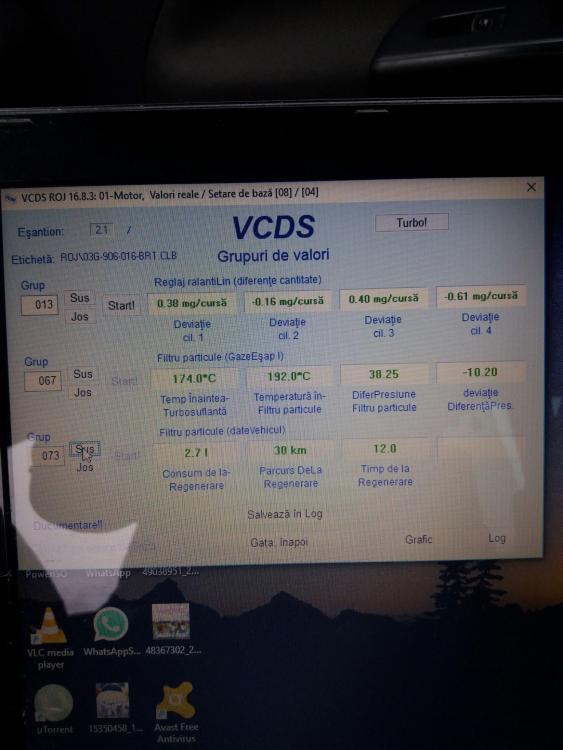

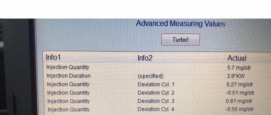

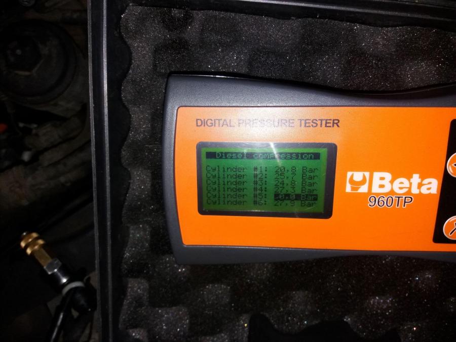

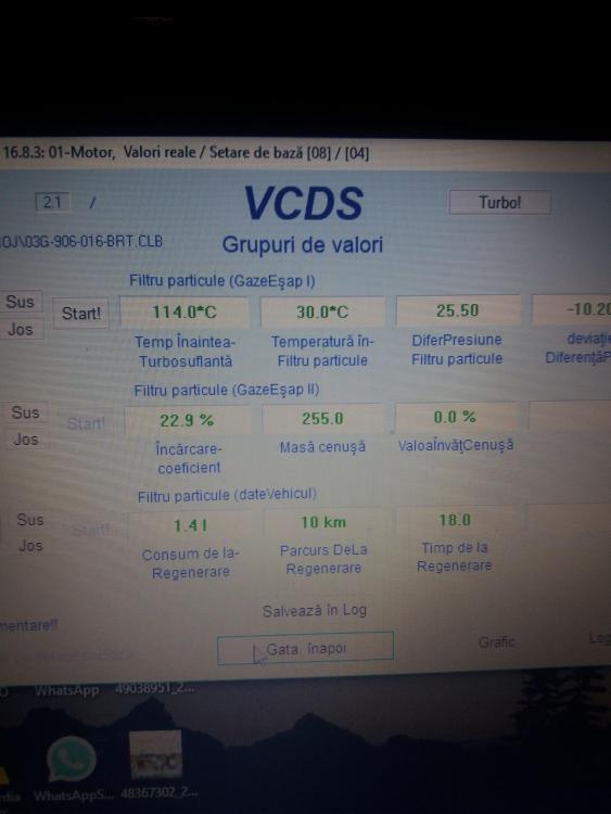

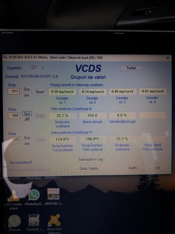

Va salut ! Nu inteleg ce este cu numarul 255 , este incarcarea cu carbon, sau o valoare oarecare . Am incercat sa o modific atat eu cat si un prieten care se ocupa numai cu diagnoze , degeaba. Este vorba de Sharan 2,0 tdi pd , an 2007 , cu dpf , 140 cp, 325.000 km . Trage ,merge , dar isi face foarte des regenerari , 80-100km in oras si 150200 in afara. Fara nici un cod de eroare pe tester. Ma puteti lamuri ? Multumesc ! I-am facut si un test de copmresie , valoarea cilindrului 1 este pe nr.6 restul sunt normale ca ordine .
255 e masa de cenusa acumulata . Se modifica doar daca ai inlocuit sau curatat dpf-ul ,altfel poate dauna
Acest numar 255 , este prezent constant inca din februarie 2017 , ar fi trebuit sa creasca  odata cu numarul de km si uzura motorului , nu ? Asta nu inteleg , iar legat de celelate valori din imaginile postate , daca puteti sa dati vreo parere . Multumesc !

Vezi daca softul actual are modificari. E o problema si diferenta de temperatura
Modificat de EEXCALADE
Softul l-a verificat prietenul asta al meu si nu are modificari , este datat 01.06.2007 , coincide cu data fabricatiei masinii . Altceva nu stiu.
Mi se pare ca masina isi face cam des regenerari, cam dupa 100km de mers in oras! Nu reusesc sa adaug poza ca este prea mare!
Modificat de alexfaq
Ai soft dieselgate.
Daca ai parcurs numai oras asa face.
Eu monitorizez atent cu aplicatia vag dpf.
Afara reusesc 280km.. din astia 50 sint oras.
La autostrada a facut 670km intre regenerari ... vara.
Daca nu ai soft dieselgate .. nu e normal.
