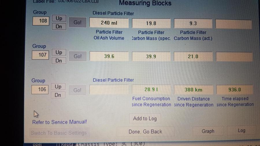

Acestea sunt valorile. Sper că sunt bune
Acestea sunt de la curatare

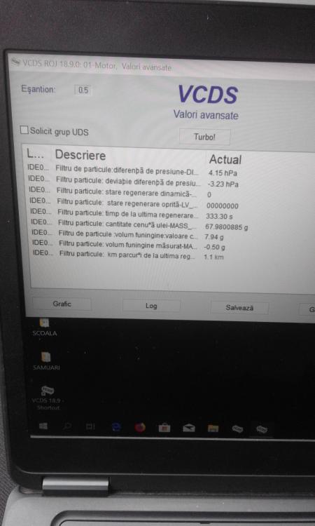

Despre valorile acestea de la DPF ce se poate spune? 1.6 TDI CAYC cu vreo 77.000km. Mentionez ca in vreo 30 de km dupa ce am facut pozele si-a facut regenerarea.
@minu94 cum ar zice Eexcalade, date incomplete.
Dar, cenușa de ulei corespunzătoare nr de kilometri însă mașina a mers un pic cam mult în oraș. Presiunea diferențiala foarte bună pentru nivelul de încărcare cu funingine. Dacă vei spune că din contră, mașina a mers doar extraurban, atunci înseamnă că ai soft dieselgate și asta înseamnă o altă discuție.
De ce date ar mai fi nevoie? Si da, are softul Dieselgate unfortunately. Masina e condusa in majoritate extraurban, nu oras.

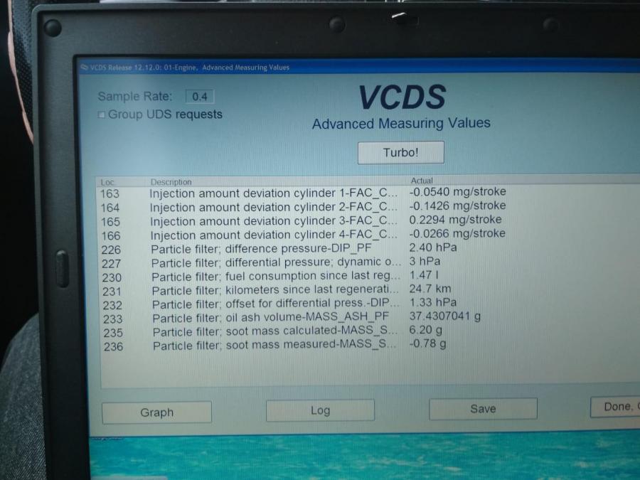

1.6tdi cayc isi face regenerarea pe la 450 km.Acestea sunt valorile dupa regenerare;
Ai peste 200k km. Dupa cantitatea de cenusa .. la 70 grame tre spalat sau inlocuit.
Presiunea diferentiala ok.

@dolmarfan la CAYC din primii ani de fabricație se împart gramele de cenușă de ulei la 0,0003 valabil și pentru cele cu soft dieselgate. La cele din 2012 - 2015 fără soft dieselgate se împart la 0,00028. Oricum chestia asta este estimativa și rezultatul este afectat de profilul de mers, frecventa schimbului de ulei etc. Dar îți faci în mare o impresie.

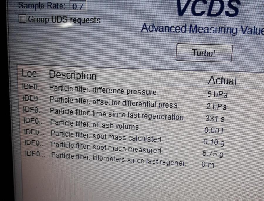

Salutare, sunt posesorul unu Passat b8 150cp si acum cateva zile am facut o regenerare fortata cu ODIS si ulterior persoana care mi-a facut a restetat Dpf-ul ca si cand a fost inlocuit, acum la “ash load” imi apare 0, e normal ce a facut, pt ca eu nu am inlocui Dpf-ul , acum masina poate crede ca are dpf nou si nu isi mai face regenerare sau ea v-a functiona normal?

alexfaq nu trebuia sa resetezi valoarea la ash,o poti pune inapoi pe cea veche...
Cum o pot pune? Si daca nu o pun ce se poate intampla?
