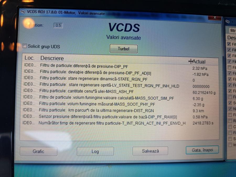

Buna seara, la masina mea AUDI A6 C6 4F am 136000Km si am facut niste masuratori la DPF, sper ca la VCDS sa fi ales  grupele de valori bine.
Ma poate ajuta cineva cu niste interpretari in legatura cu starea actuala a DPF-ului? As vrea sa stiu si ce trebuie sa fac ulterior; sa-l schimb, sa-l curat, este cazul sau nu ..... il mai las ..... habar nu am ce ar trebuie sa fac la valorile actuale.

Salut, ce date ar mai trebuie sa culeg, nu ma pricep, putem vorbi pe privat daca ai  timp?
