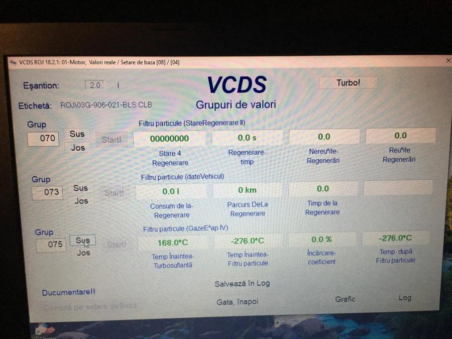

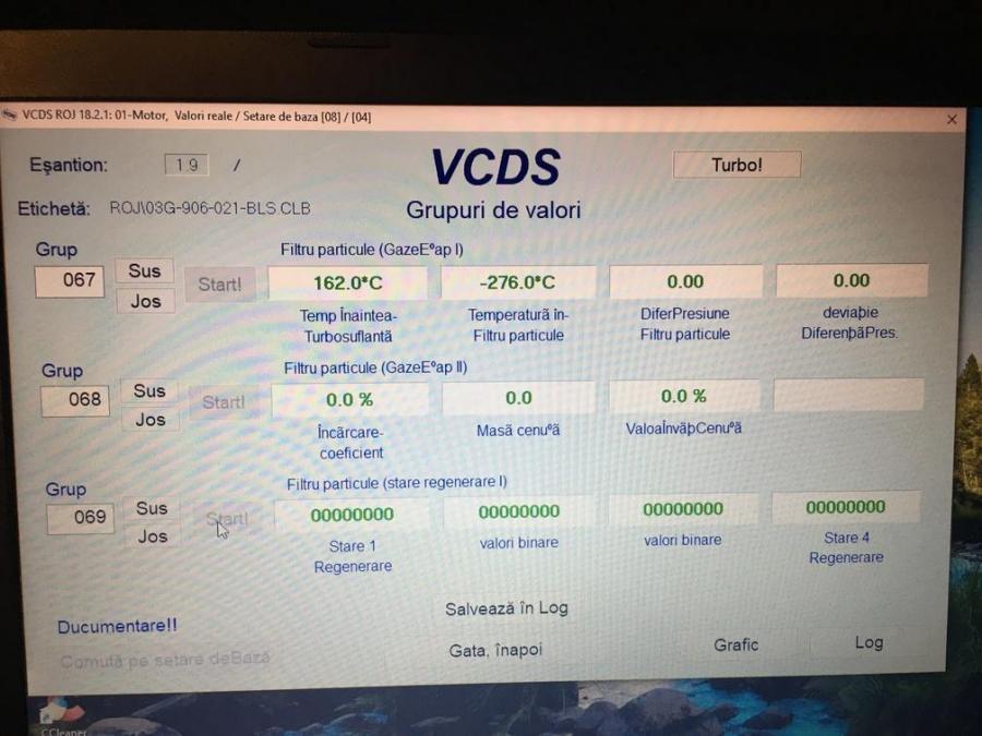

Cum trebuie sa arate grupurile de la dpf, daca acesta este anulat? La mine nu se aprinde niciodata martorul dpf, nici macar cand pun contactul, pe grupurile dpf, apare ca in poze. Fizic dpf-ul exista pe masina, senzorii de la dpf sunt toti conectati in mufele lor, dar se cunoaste ca a fost umblat acolo, cablurile de la dpf nu mai sunt aranjate ca din fabrica. Ce ma deranjeaza este de ce arata temperatura aia de -276 C? Nu trebuia sa arate 0?

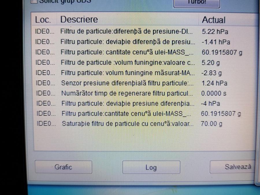

Salut, am si eu o problema 1.6 tdi cayc
mi s-a aprins martorul de regenerare, am mers cu ea, s-a stins, a doua zi i-am facut regenerare fortata din vcds, avea 27g incarcare si am ajuns dupa regenerare la rezultatele din poza atasata.
Masina a stat o saptamana, iar azi am mers iar cu ea si a inceput iar sa isi faca regenerare. Nu am niciun martor aprins, nicio eroare vcds, dar starile sunt, turatie 1000, tremurat la relanti, mirosul specific regenerarii pe langa masina.
ce ma sfatuiti sa fac ? Ma gandeam sa o duc in reprezentanta in Bucuresti.

Valorile funinginii arată că și-a făcut regenerarea și a făcut-o bine! De obicei rămân câteva grame, limita maxima este 24. La 27 grame într-adevăr era depășită dar totul e bine acum. E frig și dacă pornești căldura imediat urcă la 1000 ture dar e normal, ai căldură mai repede. Pentru tremurat aruncă o privire la injectoare, ai grijă și de unde bagi motorină, la cum s-au dat peste cap lucrurile, la ora asta recomandările sunt inutile.

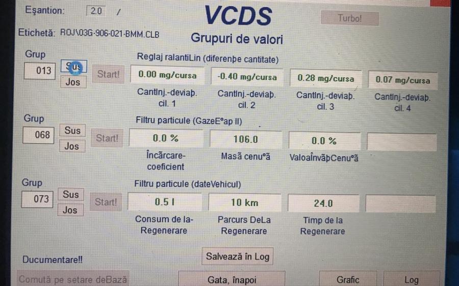

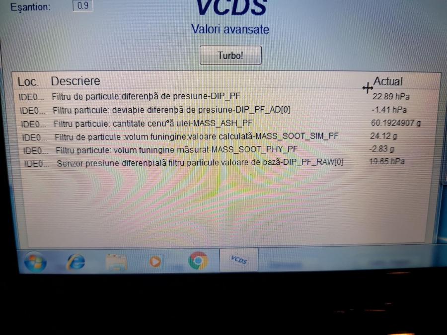

Salut si la multi ani! Imi poate spune cineva ce se intampla cu dpful de pe masina asta?: passat b7 2013 1.6 tdi cayc 193000km (nu stiu daca sunt reali), am facut si o scanare cu vcds (clona ca de alta pe aici prin straineturi nu gasesc si la reprezentanta te rup). Problema e ca isi face regenerari foarte des chiar si la 60km prin oras... adevarul e ca la munca dimineata merg cu ea ( vreo 4km dar doar iarna ca e foarte frig.. vara bicicleta frate).. atasez si o poza cu scanarile
Ps: cand isi face regenerari ma refer la martorul aprins in bord ca alea pasive stiu ca e normal..
Kilometri par să fie reali, presiunile diferențiale sunt foarte ok. Mie îmi lasă impresia că mașina a mers foarte mult în oraș și cu ulei ținut mult timp. Dacă ai soft dieselgate într-adevăr îți produce regenerari mai dese dar 60 km este exagerat de puțin.
Urmărește regenerarile, vezi că ai rubrică în care veți câți kilometri ai făcut de la ultima regenerare. Pozează cu telefonul de fiecare dată atât diagnoza cât și bordul mașinii pentru a ține o evidenta strictă.
Uleiul si filtrele le schimb o data pe an inainte sa plec in concediu, de cand am masina am facut decat 2 schimburi adica 2 ani si nici odata nu au fost depasiti 15000km. Nu gresesc chiar isi face la asa putini km o urmaresc de ceva timp...
