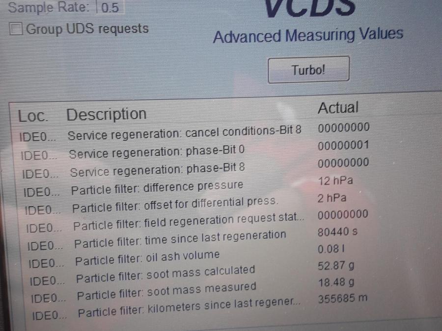

Am pus poză cu valorile pentru că nu stiu altfel. Sper că sunt alea care trebuie.
Oare la valorile astea se poate face regenerarea sau trebuie dat jos filtrul si curățat
12 hPa indica fie un filtru destul de încărcat, fie mers în oraș intensiv. Ajută-l și tu cu un aditiv care ușurează regenerarea. Câți kilometri are mașina?

@flo75 ți-am găsit o diagnoză cu valori de 2.0 tdi numai că mașina în cauză are vreo 230000 km și săraca e rulată mult în oraș.
Prin comparație la tine s-a adunat extrem de multă funingine. Ultima regenerare la tine a avut loc în urmă cu 355 km. Pentru 355 km valoarea funinginii este imensă. Dacă regenerarea a fost completa tu ai probleme, îți dă fum mult, îți arde uleiul.
Dacă regenerarea nu a fost completa (trebuie cu vcds-ul să vezi asta) , avem senzori defecți care nu lasă mașina să ajungă la temperatura de regenerare.
Ori scenariul trei, mașina este condusă de cineva complet paralel, numai în oraș și oprește motorul când mașina inițiază procesul. Sper că nu e cazul.
De aceea, trebuie verificați senzorii pe dpf și încercată încă o regenerare forțată dacă sunt ok sau i-a schimbat. Dacă nu se mai poate, fiind vorba de funingine se demontează dpf-ul și se trimite la spălat.

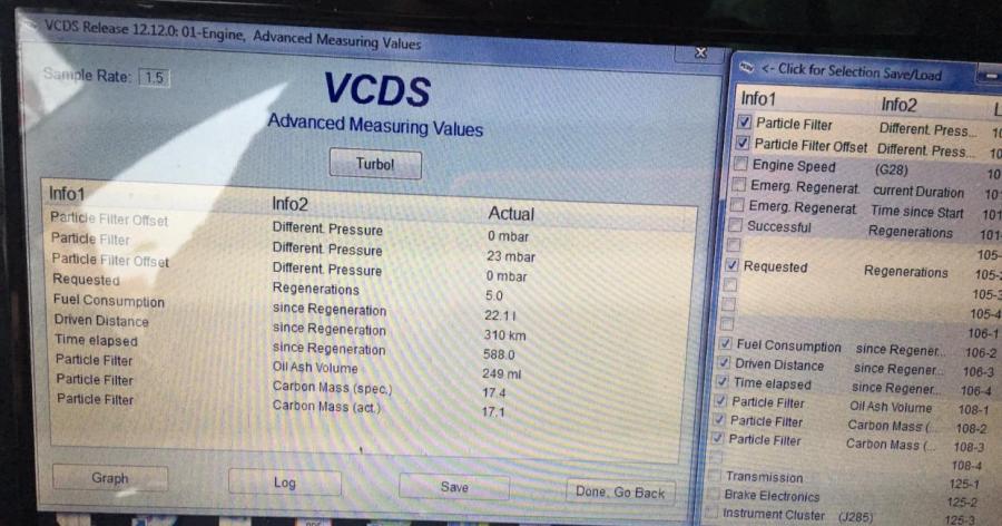

Revin cu 2 poze :D  din cauza valorilor ridicate nu ma lasă fac regenerare pe loc. Așa aca am intrat la adaptatiano și i-am dat sa fac in mers. Astea sunt valorile in mers și după .
In mers
Din câte văd, dar nu lua 100% de bun ce spun pentru că nu sunt specialist, cu regenerarea stai ok. Adică aveai 17,4 gr funingine la 310 kilometri. Trebuie să se adune până la 24 grame (așa mi s-a spus și mie aici cu câteva pagini în urmă). Deci nu ar trebui să umbli să provoci regenerari. Într-adevăr presiunea diferențiala este mare dar se mai poate încerca scăderea ei (Liqui Moly Dpf Protector am pus eu odată și mi-a scăzut mult dar nu am mai băgat pentru că îmi ronțăiau injectoarele ca naiba, un coleg de aici a băgat Mecatech, scump dar mi-a spus că îl folosește din când în când). Nu știu ce înseamnă acel 249 ml oil ash, capacitatea dpf-ului sau cea adunată. Eu am în grame exprimat (am pus și eu o diagnoză aici pe topic, nu de mult). Ar trebui să îți arate cantitatea maximă și cea acumulată.
Cred că te necăjești degeaba să provoci regenerari.

:)) la același concluzie am ajuns și eu. Momentan îl las așa . Pana nu o sa apăra vreo eroare ceva , nu o sa îmi mai bat capul.

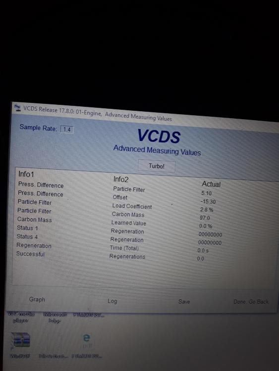

va salut dragi forumisti . Din pacate am si eu o probema cu vw passat-ul meu, 2.0 140 cai bmp din 2007 ...ideea estea ca bineinteles fiind tara asta plina de "mecanici",efectiv nu mai stiu ce sa fac,in ce directie sa o iau cu masina ...
si anume ... masina merge normal ...trage normal...nu scoate fum de vreo culoare anume in schimb pe vcds am carbon mass 97 iar load coefficeient este 2.8% cu learned value 0.0% ...pot atasa si cu vcds rezultatele..rugaminte mare la dvs pt.ca am de ales intre dpf off sau mers cu ea asa...masina are 320000 km reali!multumesc
