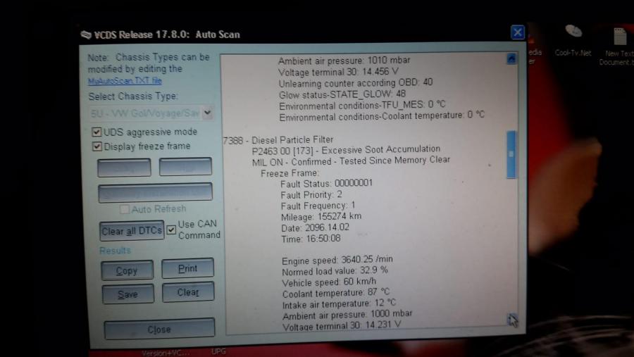

Buna,
Detin un VW golf 6 2010, cod motor CAYC cu urmatoarea eroare. Din pacate la regenerarea fortata temperatura aju nge pana la 350 in loc de 650.
Stiti care ar putea fi cauza?
Sterge eroarea si apoi o sa mearga regenerarea fortata
In mod cert ca-i va returna din nou resp eroare. Chiar azi am mers cu un golf cu aceeasi pb-100 km, abia scadea valoarea in regenerare fortata. Am reusit pana la urma sa o fac in standing. Dupa ce in prealabil am recalibrat clapeta de acceleatie. In apx 30 min a fost ca nou, dpf dus la 1.38g.
Multumesc mult,asa este, eroarea reapare, am incercat regenerarea si in mers si fortata, eroarea reapare. Cum pot sti daca trebuie recalibrata clapeta de acceleratie? Ce ar trebui verificat?
Dupa atatea incercari de regenerare a crescut nivelul uleiului, posibil sa aiba motorina. Sau poate fi alta cauza?

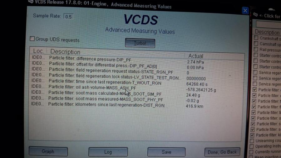

Salutare, am un Golf VI 1.6 TDI CAYC 2011 cu problema Dieselgate. Urmăresc forumul de 2 ani de zile de când am cumpărat mașina și am ales să nu-mi fac update la soft la reprezentanță din cauza părerilor împărțite și în special din cauza regenerărilor mai dese. Singurul lucru care mă numulțumește la mașina sunt regenerările și implementarea celor de la VW care nu-ți arată nici o informație fără VCDS. Și acum întrebarea:
Ați pățit să pornească regenerarea când mașina este complet rece? Este un lucru normal să pornească regenerarea la ~500 de metri după pornire la -3 grade C?
Întreb asta pentru că nu am găsit nicăieri informații concrete, și până acuma nu am pățit așa ceva. La ultima regenerare, -3 grade C afară, am pornit mașina, și după ~500 de metri a început regenerarea.... și a fost un coșmar. Totul era rece, temperatura la apa nu a crescut, la ulei nu a crescut, nimic. Eram pe bulevard în Cluj-Napoca și a scos un fum de nu mai vedeam mașinile în spate și în lateral.
Am pus VCDS-ul când am ajuns acasă și bineînțeles că nu a reușit să-si facă regenerarea, last regeneration 600KM, a doua zi dimineața, aceeași poveste, -5C, 100 de metri și mașina începe regenerarea, fum peste tot. De 5 ori s-a întâmplat asta și s-a aprins martorul DPF prima dată în 2 ani de zile de când am mașina. Am mai avut 1-2 regenerări ratate pe distanțe scurte în oraș, dar foarte foarte rar, și niciodată nu am ajuns să se aprindă martorul.
Dupa ce s-a aprins martorul, am ieșit afară din oraș că aveam un drum de făcut și totul s-a rezolvat foarte plăcut, nu am simțit regenerarea, s-a stins martorul, am verificat cu VCDS că s-a făcut și totul e ok.
Încerc să-mi dau seama dacă:
1. Este normal să-și facă regenerarea când totul e complet rece, dar am eu ceva probleme și de aia a scos fumul.
2. Nu este normal să-și facă regenerarea în asemenea condiții și am ceva senzori care raportează greșit și pornește regenerarea când nu ar trebui.
Precizez că nu scoate fum niciodata, nici înainte și nici după ce si-a făcut regenerarea, doar în momentul acela când a pornit cu motorul rece complet.
Mersi!
Edit:
Am verificat cu VCDS-ul la rece toți senzorii de temperatura pe care i-am găsit să văd dacă nu cumva raportează temperatura greșită, dar nu am văzut nimic deplasat. Aștept sugestii dacă știți la ce alte valori aș putea să ma uit.
Modificat de micku7zu

Avea o eroare intermitenta si scutura un pic la oprire. Incearca regenerarea in stationare.
Multumesc pentru raspuns, dar din pacate nu merge nici asa, temperatura ajunge doar la 350 de grade. Voi merge cu ea la reprezentanta sa vad ce-mi spun.

Cred că a pornit regenerarea din toate simptomele pe care le simt de obicei când își face regenerarea în ultimii 2 ani de când am mașina. În toți acești 2 ani nu s-a mai aprins niciodată martorul pentru că reușea tot timpul regenarea (cu mici excepții când chiar trebuia sa opresc mașina). Când conduc în oraș bară la bară și începe regenerarea, se simte diferență, când mă prinde la drum lung nu-mi dau seama. Fac drumuri lungi o dată la 2 saptamani. Am cam urmarit regenerarile si cu VCDS din cand in cand...
Coincidența este prea mare să nu fie vorba despre regenerare, dar nici 100% nu pot să zic atâta timp cât VW nu a pus un semn micuț să știm când se întâmplă!
Și pare că a încercat de ~5 ori și apoi s-a aprins martorul, când am ieșit afară și-a făcut regenerarea și nu mai am nici o problemă. Orice pornire la aceeași temperatură, nici un pic de fum, nici o problemă!. Am făcut 300km deja de la ultima regenerare, aștept să văd pe la 500-600 dacă pățesc la fel.
@EEXCALADE știi vreo valoare la care să mă uit în timp real în VCDS când se întâmplă din care să-mi pot da seama 100% că e vorba de regenerare?
Experienta a fost ceva de genu: Am pornit masina la -3 grade C, am iesit din parcare si dupa ~500 de m a început să scoata fum foarte foarte mult de nu se mai vedea nimic pe strada, era la 1000RPM (sta la 1000RPM iarna pana ce se incalzeste, cand s-a incalzit sta la 850-900 si daca isi face regenerare la 1000RPM). În cazul de fata nu puteam sa-mi dau seama din RPM daca e regenerare sau nu pentru ca iarna sta la 1000 pana ce se incalzeste, dar cand schimb din a 1-a in a 2-a fara sa o turez prea tare se simte cand isi face regenerarea si avea exact acelasi comportament. Dupa ce s-a incalzit putin (nu stiu exact cat era la apa si ulei) nu a mai scos fum, dar regenerarea si-a tot facut... temperatura la ulei statea la 99-100 desi nu era deloc fortata. Asta se intampla doar cand isi face regenerarea, sau bineinteles daca o calc. Si cand am oprit masina a pornit racirea exact ca dupa o regenerare. Apoi am mai avut 4 drumuri foarte scurte in care am avut acelasi comportament dar au fost extrem de scurte si nu puteam sa las masina pornita. S-a aprins martorul si am avut drum pe afara (oricum ieseam ca sa rezolv problema) și s-a rezolvat. De atunci nici o problema... 300 de KM, opriri / porniri zilnice pe frig si nici o problema. Astept sa vad la 500-600km daca face la fel.

Din păcate nici unul din voi nu mi-a răspuns concret la ce am întrebat lăsând la o parte toate celălalte detalii (că poate am interpretat eu greșit ca fiind o regenerare, dar asta urmează să stabilesc următoarea dată când se întâmplă, pentru că de când a reușit regenerarea, nu mai nici o problemă, nici un pic de fum):  E posibil sau normal să pornească regenerarea când motorul e complet rece?
