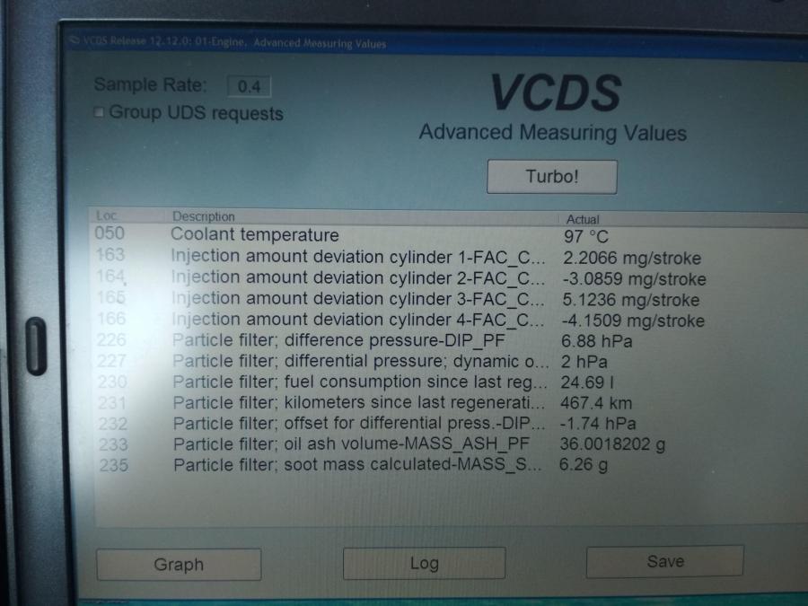

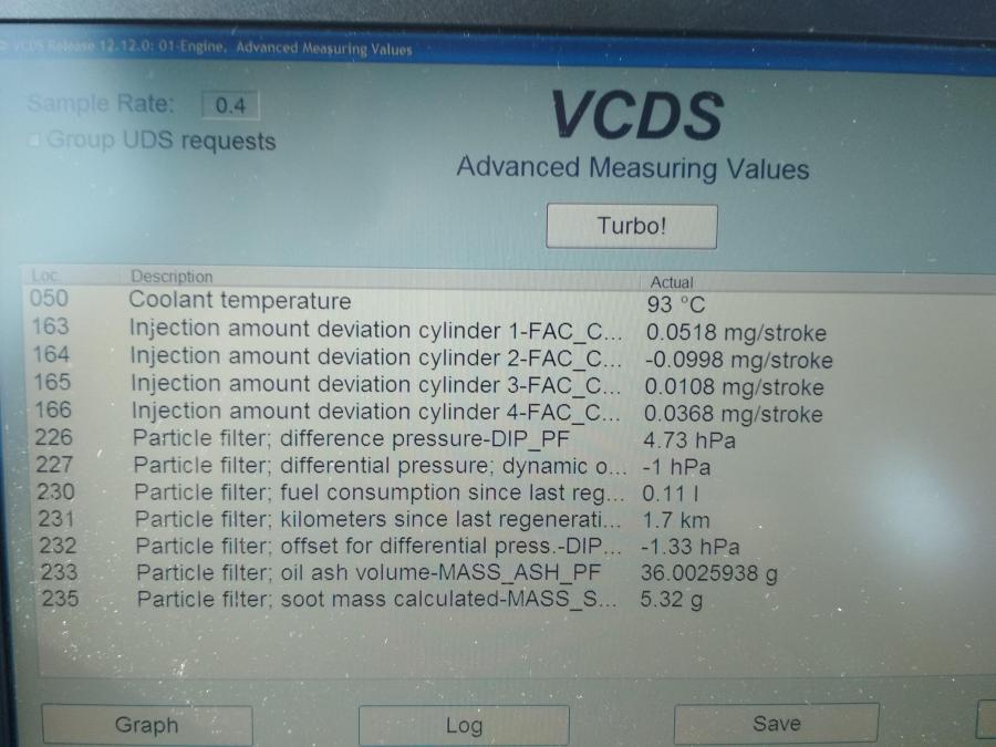

Am prins și eu o regenerare cu diagnoza. Mașina merge foarte ok. 1.6 tdi (2014) A doua poză este la puțin timp după ce s-a terminat regenerarea. IMG_20181027_114540.thumb.jpg.9a93beb0725fe9a527ea194bdaf88b94.jpgIMG_20181027_115130.thumb.jpg.cfbd42035eadb24e115ea9bae6fd510d.jpg
Da ce valori ai la injectoare in timpul regenerarii.E normal?
Aștept și eu răspunsul specialiștilor de pe forum. Dacă nu ar fi turația la 1000 de ture nu aș ști dacă este regenerare, motorul se aude foarte fin. Am remarcat consumul instant la mine este 0,2l/h nicidecum peste 1l 1,2l cum am citit pe aici, probabil CB-ul este setat altfel. În ultima vreme am mers mai mult în oraș (cei 467 km sunt cam 75% în urban) și este a doua regenerare pe care o prind staționar dar în 8-9 minute s-a terminat. Mașina a mers numai extraurban și toate au fost în mers. Am măsurat nivelul la ulei, îl țin cam 2 mm sub maxim, nivelul nu a crescut (tot aici am citit-o).

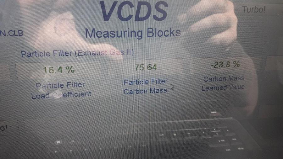

Am inteles.Poti sa imi spui te rog de ce e valoarea aia cu minus si carbon mass-ul nu este cam mare?
