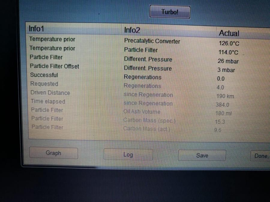

Sara buna. Imi poate spune cineva daca sunt ok valorile ce le-am postat?
Ce ar trebui sa mai bifez sa fiu sigur ca am verifcat cam tot ce se poate?
Nu stiu ce reprezinta fiecare din valori.

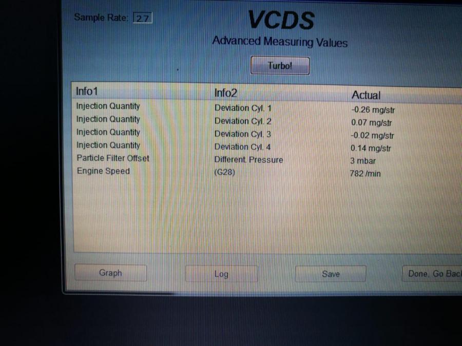

Salutari atasaz valorile de pe tester
mentionez ca este vorba despre o skoda octavia 2 RS din 2007 2.0TDI  170 cp
SE incarca filtrul de particule f repede
ce parere aveti despre aceste valori

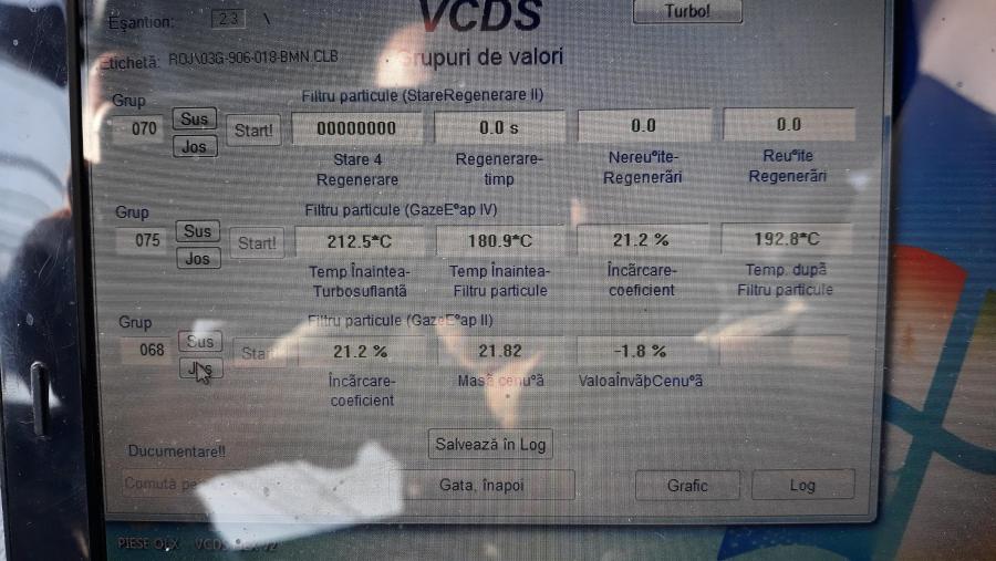

mentionez ca am facut regenerare fortata cu vcds20181010_155001.thumb.jpg.a8f8118f09a6a14f0258f3c40b5c1f8e.jpg
Exact cum îți spuneam câți kilometrii are mașina ??? Este prea mică cantitatea de cenușă ....acum ori sa schimbat filtrul de particule vreodată și să resetat ori sa umblat la masa de cenușă  (-1.8 arată că sa umblat)  iar daca regenerează la 200 de km urban e normal la motorul asta ..ai vreo eroare pe undeva? Poți să ne arăți.. pune o poza tot pe acolo pe undeva cu presiunile din filtru.Ce ne arăți e prea putin.
in ce camp se vad presiunile la filtru particule??
masina are 240000 km
a fost cumparata de 3 luni , nu stiu daca a fost schimbat sau umblat la el

Tot pe acolo prin grupurile alea ...la 240000 nu are cum să aibă încărcare doar 21.02 masa cenușă
In grupul 67
trebuie sa verifici maf...lambda.... injectoare...v157 clapeta...egr și galerie admisie..turbo ..apoi resetat filtru după  număr de kilometrii (formula)....cu cât e presiunea mai mica în filtru cu atât e mai bun filtrul deci uită-te pe 67 și vezi

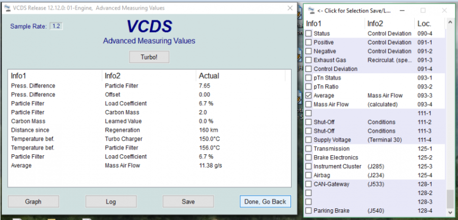

Ati putea va rog sa oferiti o opinie legata de valorile de mai jos?
240.000KM, 1.9 TDI 77KW
momentan la motor ar fi urmatoarele chestiuni:
1. torsion value este la -3.4KW, distributia a fost schimbata in luna ianuarie a acestui an, insa se pare ca "meseriasii" n-au mai verificat cu VCDS

Nu .....bine este sa fie 0 torsion ....ai consum mic dar de tras cum trage? Văd și la tine carbon massul modificat de 2. ai regenerări dese?

Salut, motorul trage bine. Legat de regenerari, n-am prea monitorizat sa vad ca de dese le face, insa vreau sa urmaresc de acum inainte.
Spune-mi despre carbon mass modificat.. care e treaba cu asta?  Merci.
Acum nu știu istoricul mașinii daca are dpf schimbat dar normal după numărul de km și formula care e pe forum este prea puțin încărcat filtrul mass 2.0 este prea mic..
Mass carbon la km ăștia ar trebui sa fie mult mai mare
Vezi cum regenerează la câți km și la cat la % regenerează ....daca schimbi mass carbonul ai sa vezi că procentul de % se schimba și o mică diferență în presiune se vede
E bun avansul pe -3 se incadreaza, din fabrica vine cu -2. Schimba bujiile fara ele mai greu cu regenerarea.
