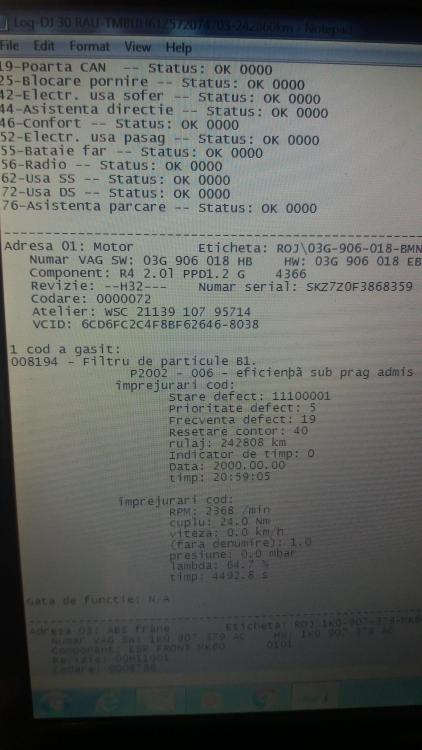

Salutari probleme filtru particule
skoda octavia rs din 2007 2.0tdi 170 cp
s a aprins filtru particule cu spirala si check ul motor
pe vcds arata 65% incarcat.
am pornit regenerare cu vcds, iesit din oras . viteza 60 km/h treapta 3 ,turometru in jur de 2000rpm.
a inceput regenerarea care a decurs normat pana la 14% apoi s a oprit
s au stins toate atentionarile de pe bord.
dupa am intrat pe campurile 70 si 75 si am urmarit filtru de particule
aici este problema in aproximativ 10-15 km parcursi s a incarcat de la 14% la 21%.
este normal asa de repede??
sa schimb cumva senzorul presiune de pe filtru particule??
pe tester nu da nimic
inainte de regenerare aparea
pun poza
dupa regenerare am pus din nou testerul si nu mi a mai dat nci o eroare

am reusit cu vcds sa l aduc in zero
prima oara s a orit la 12,4% dupa care am mai dat o regenerare si a ajuns la 0%
este ok??
