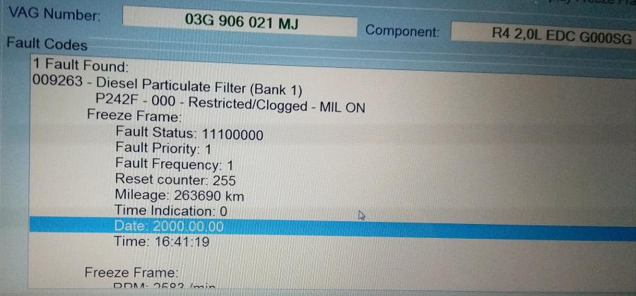

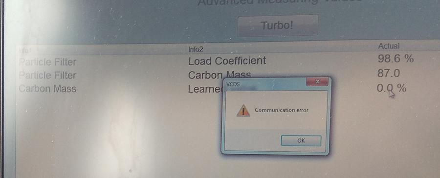

Buna ziua. Acum cateva zile am cumparat un Touran din 2008 cu motor 2.0 BMM. In probe a functionat bine, spun eu, neavand nici o cunostinta de cum ar trebui sa functioneze un motor Disel. Motorul tragea foarte bine. Am facut aproximativ 150 km pana intr-o seara cand am plecat dintr-o parcare si s-a aprins semnul filtrului de particule. Din cate m-am interesat pe la cunostinte, am facut, sau mai bine zis, am incercat fara succes o regenerare in mers, aproximativ 60km aproape constant la turatie de 2500-2800R/min. Mi s-a aprins intermitent spirala, apoi si chekul dar nu se intampla nimic. Pe tester am eroare P242F, mi s-a spus ca filtrul este infundat in proportie de 98,6% si ca inainte de a fi vanduta masina, a fost pacalit softul cum ca ar avea un filtru nou, metoda foarte periculasa pentru motor.
In prezent, motorul nu urca mai mult de 3000rot/min.
Problema este ca trebuie sa fac RAR-ul pe 30 ian si trebuie sa o rezolv cat mai repede, motiv pentru care apelez la parerile voastre in legatura cu cea mai buna solutie pe care sa o aplic.  Multumesc.

Dpf colmatat. Sterge eroarea ,fa regenerare fortata (10-15 min) urmareste temperaturile din filtru ,daca nu cresc la 600-800 grade trebuie facute investigatii la motor.

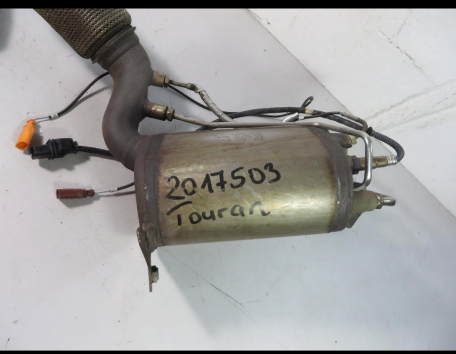

Stie cineva daca la Touran BMM, catalizatorul este in acelasi corp cu DPF-ul?
Sunt corp comun
Modificat de EEXCALADE
Eram hotarat sa scot DPF dar din cate am inteles, nu se poate scoate fara catalizator in cazul in care sunt in aceeasi carcasa. Vreau sa pastrez catalizatorul pentru a iesi noxele la Rar.

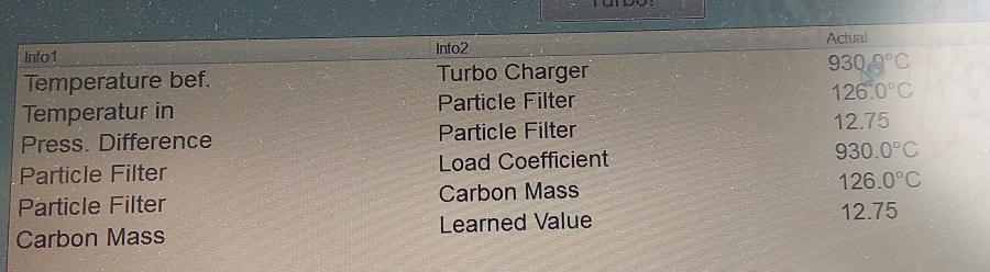

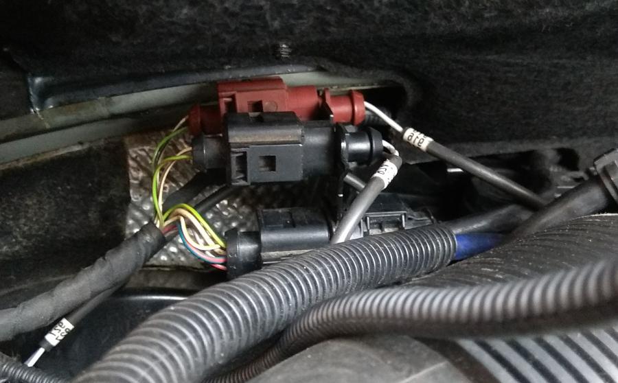

Am schimbat azi DPF-ul. Daupa cativa kilometri, o distanta de la bordul becul ce clipea cu spirala iar motorul incepe sa traga bine, ramanand doar verificul si filtrul particulei aprinse in bord. Am mers la cineva cu soft diagnoza sa-mi reseteze erorile si ce mai era de facut dar in mers, pe regenerarea cu laptopul, unul din senzorii de temperatura imi arata 900 grade. Am scos pe rând cele două mufe, neagra și maro dar nu se întâmplă nimic cu temperatura de 900 de grade. Omul a ajuns la concluzia că ori pe traseul mufei negre spre ECU ar fi o intervenție care să mascheze o eroare, ori este ceva din moale modificat.

Daca valorile de mai sus sunt cu motorul la relanti dpf-ul nu se prezinta chiar bine ,presiunea diferentiala e cam mare . Daca valoarea de 12.75 mbar creste in scurt timp ...trebuie sa cauti problema la motor
Multumesc pentru raspuns. Daca ar intra intr-un final in regenerare, diferenta de presiune nu v-a scadea?
Scade dupa regenerare . Important e sa vezi cat % se incarca si in cati km
Am inteles. Adica daca se incarca in limite normale, inseamna ca motorul functioneaza bine si nu scoate mult fum? In cazul in care softul este ok, oare ce as mai putea verifica in legatura cu cele 930 grade?
Daca se incarca 30-40% in aprox 400 km de mers in oras e perfect
Verifica temperaturile senzorilor dimineata la rece doar cu contact pus

Cam mult 930 grade ...senzorul după galerie cum se prezinta...nu cumva ai (diode termistori etc) in loc de senzor ...unii mai fac și așa ceva cu senzorul ăla când se buseste
Modificat de iahimmihai
Da, la asta se referea si persoana care a facut verificarea.
Eu am desfacut doar mufa neagra si maro pentru proba celor 930 grade dar cautand pe net, am vazut ca senzorul cel mai de jos are mufa portocalie, pe care eu nu am desfacut-o pentru verificare. Imi pare foarte rau ca nu am fost atent la acest detaliu in momentul schimbarii DPF-ului. Stiti care este ordinea celor 3 senzori, cu mufa neagra, maro si portocalie, in ideea in care pe filtru sunt doar doi senzori? Ma gandesc si sper ca cel portocaliu sa fie defect si sa genereze cele 930 grade.
