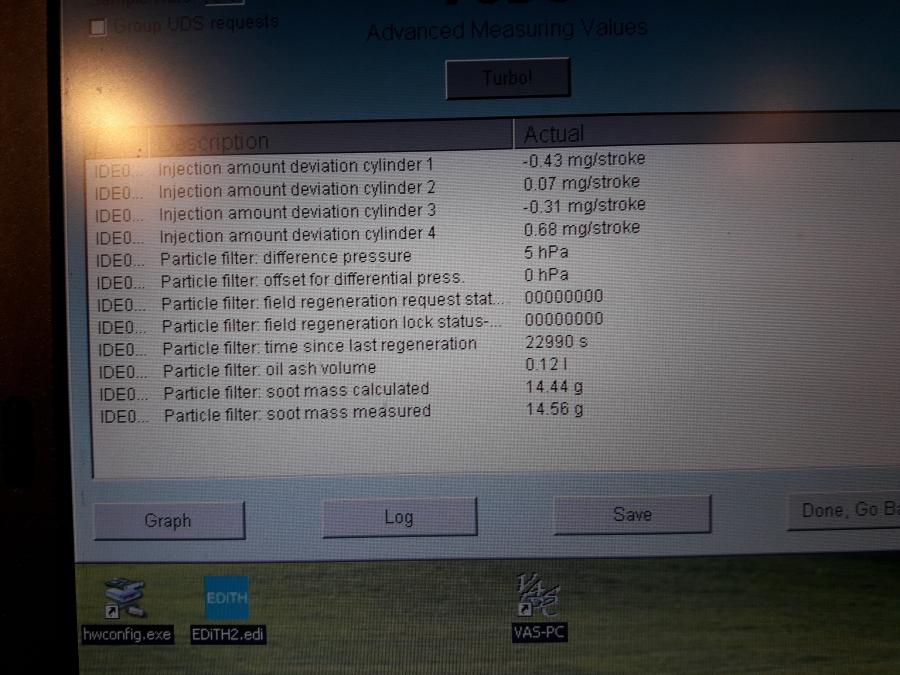

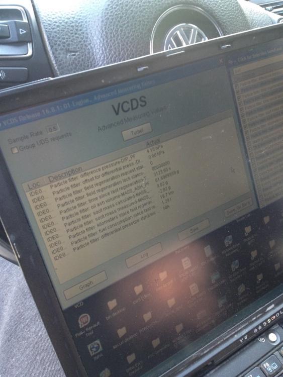

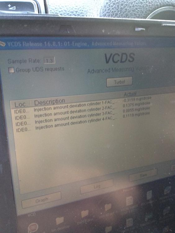

Pentru valorile din imagine imi puteti da o parere ?
Modificat de dulmann
Salut, l-am scos din Iulie, in rest merge foarte bine.
Merci.
