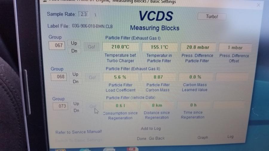

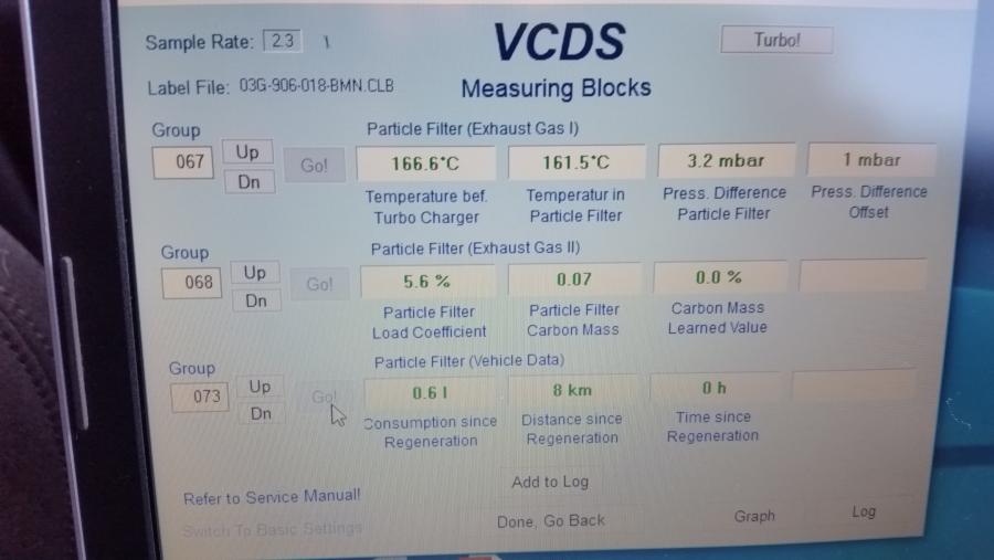

Singura anomalie e presiunea diferentiala care in prima imagine e 1 si in a2a imagine e 20.2
Masuratorile se fac doar la cald.
Modificat de EEXCALADE
Da asta uitasem sa precizez ca esapamentul este curat,daca dau cu degetul pe ambele tevi ramane curat,tevile sunt albe fara nicio urma de negreala pe ele (chiar am dat si cu un servetel alb pe bara din spate in dreptul esapamentului si nu se face negru de la fum).Legat de poze prima este facuta doar cu contactul pus la prima ora dimineata (motorul nefiind pornit) iar cea de.a doua este cu motorul pornit dar care nu era la temperatura optima de lucru.Daca se poate,ca eu nu prea ma pricep,spune.mi exact cum trebuie facut si de ce campuri mai ai nevoie sa scanez pt a.ti da seama cel mai bine de parametri lui,iar maine voi trimite ceea ce imi ceri.

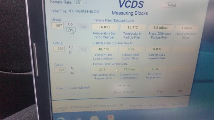

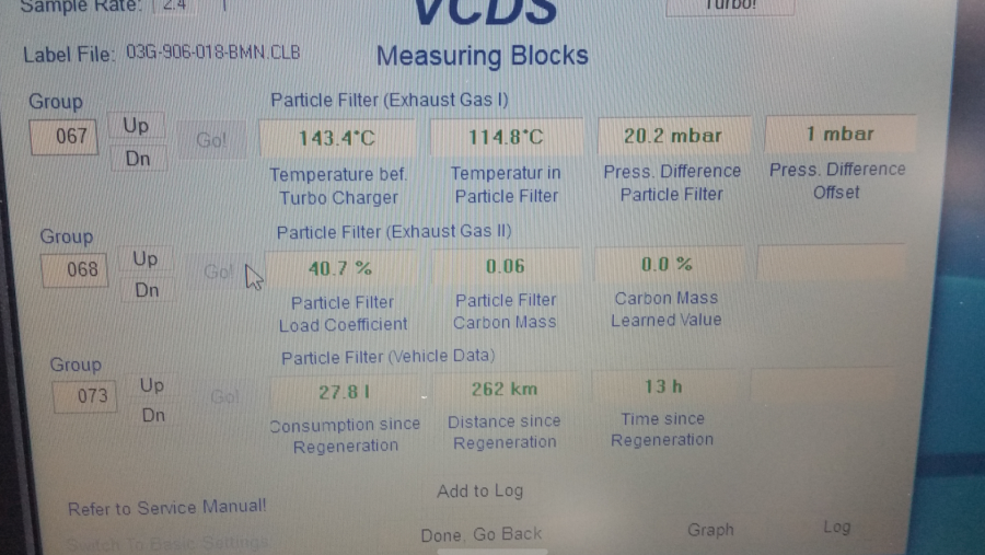

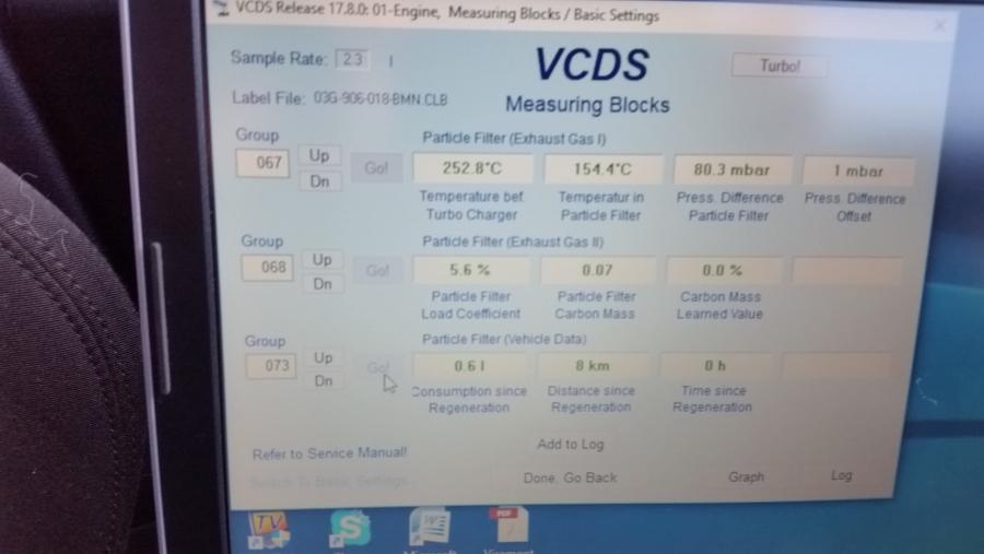

Azi am mai incercat o regenerare si am iesit 50 km pe autostrada unde am rulat cu o viteza constanta de 78-80 km/h,am folosit modul Sport al cutiei (la viteza asta a adaptat treapta 4),iar ca perioada de timp a fost cam 20 min fara cruise control activat.Mai jos atasez valorile obtinute dupa aceasta plimbare.20171214_113806.thumb.jpg.1802f7a6d8c7905bfcdfd16cfa0f117a.jpg20171214_113812.thumb.jpg.2ed74109c21861f6c1c4d280606c7ed8.jpg20171214_113847.thumb.jpg.36f0990fac3bc852049278cf4cd980e3.jpg
In prima poza era accelerata la 2000 ture,in a doua la 3000 ture,iar in ultima era la relanti.Nu inteleg de ce la Particle Filter Carbon Mass imi afiseaza numai 0,07 (oare acolo nu trebuia sa fie procentul mai mare masina avand 168k km)?
Cineva a resetat masa de cenusa ,calculeaz-o si pune-o conform km.
Valorile nu arata ok .Sa incarcat 5.6% in 8 km ,asta inseamna ca se va regenera dupa aprox 40 km
Masa de cenusa a fost resetata de curand
