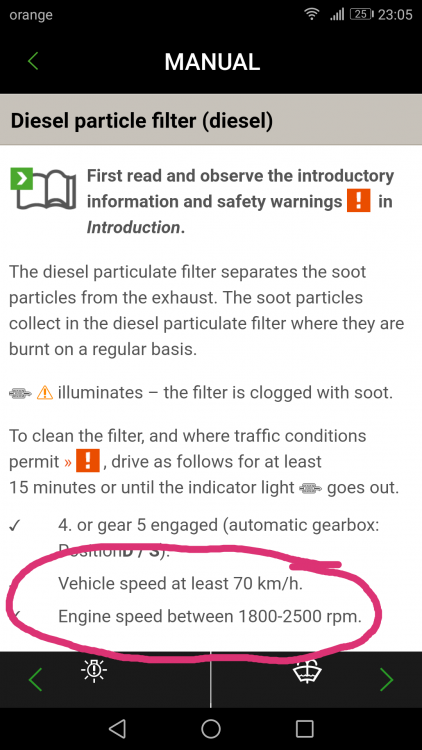

Eu tot nu inteleg de ce nu cititi manualul. Este atat de simplu: viteza peste 70km/h si turatia motorului intre 1800 si 2500 rpm
