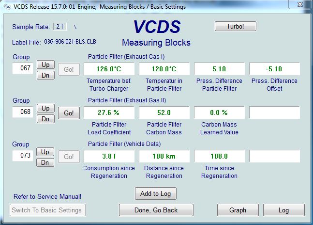

Dupa o zi cu un comportament ciudat al motorului, clar din cauza DPF-ului, totul incins, gazele de esapament ardeau pur si simplu la atingere...regenerarea s-a facut de 2 ori in 2 zile consecutive, dupa doar ~20km parcursi in acest interval foarte scurt de timp, am facut o scanare in MB si valorile stau cam asa:
Mentionez ca nu am facut nici un fel de schimbare la masina, posibil cu venirea frigului, nu sunt atinse temperaturile care trebuie pentru regenerare.
Preiunea diferentiala era la 10,2, iar dupa o accelerare scurta a scazut la valoarea din PrintScreen...Cum vi se par valorile? Multumesc!
Dpf-ul se regenereaza foarte des,la aprox fiecare 140 km.
1.mergi prea mult in oras pe distante scurte
2.e o problema la motor. Verifica unghi sincronizare distributie ,axa came ,tacheti
Salut EEXCALADE, varianta 1 este cu siguranta. 2-ul ma cam indoiesc. Pot face asta cu VCSD-ul? Daca da,, imi poti spune exact cum? Multumesc!
Cu vcds-ul poti verifica doar unghiul de sincronizare ,engine ,meas blocks ,grupul 004
O sa verific maine sa vad ce si cum, tachetii i-am schimbat de un an jumatate, cand am desfacut motorul pentru o rectificare de chiulasa, deci ramane axa cu came, dar tinand cont ca de 4 ani ii dau doar 5W40, posibil sa nu fie asta problema.
Tocmai ai gasit problema : uleiul 5w40 .
La motor cu dpf trebuie 5w30 cu norma 507.00
Axa se uzeaza indiferent de ulei
Pana acum, in aproximativ 4 ani, nu am avut astfel de manifestari, niciodata, iar dupa 3 luni de citit forumul si specificatiile tehnice ale lubrifiantilor am ajuns la ideea ca intre 505.01 si 507.00 este o diferenta infima si anume:
In ceea ce priveste Ash, Sulphated, valorile sunt:
0,64 pentru Edge 5W30
0,8 pentru Edge 5W40
Crezi cu tarie ca acesti 0.16 % wt fac diferenta intre un filtru curat si unul colmatat? Intreb :)
