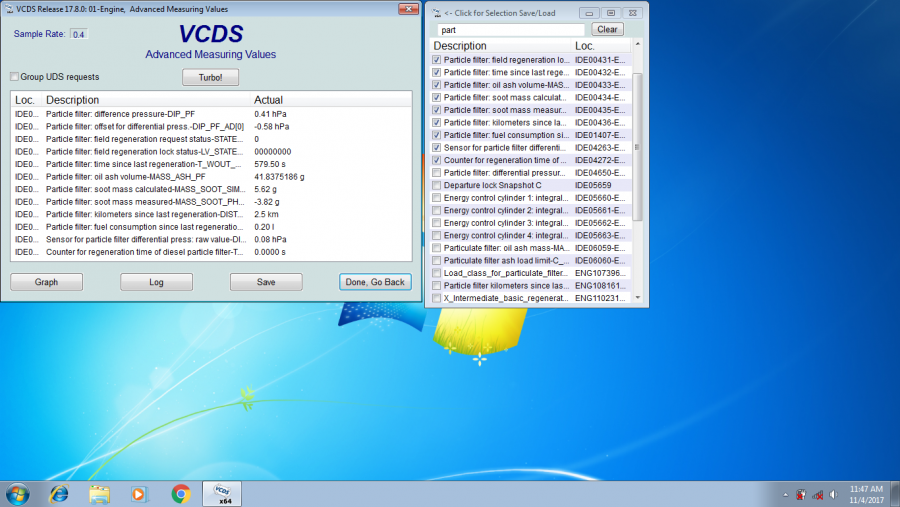

Puteti va rog sa-mi spuneti daca valorile urmatoare sunt normale?
                Address 01: Engine  (03L 906 018 AN)
10:38:17
  261   Particle filter differential press. sensor; uncond. voltage 1048.8 mV
  263   Particle filter; difference pressure 12 hPa
  264   Particle filter; differential pressure; dynamic offset 1 hPa
  268   Particle filter; kilometers since last regeneration 109573 m
  270   Particle filter; oil ash volume 0.14 l
  271   Particle filter; soot mass calculated 14.43 g
  272   Particle filter; soot mass measured 13.44 g
Masina este un Golf 6 Variant, 2012, 2.0 tdi, km reali aprox 210k.  Se pare ca i s-a facut update de soft si isi face regenerarea cam la aprox 500 km (depinde de unde bag motorina).  Oare o mai duc cu filtrul?

Va salut, abia mi am cumparat un Seat Leon si am fost la cineva sa imi faca o diagnoza. Ce parere aveti de filtru de particule?
Se poate aproxima nr de km?
Dupa diagnoza care a implicat si testare EGR, valori injectoare, parca nu mai trage cum tragea inainte( mi se pare sau e filtru aproape colmatat si de aia mi se pare?).
pnUVC6DHj
On 03.11.2017 at 2:01 PM, identitate78 said:
Nu am pressiunea diferentiala :(.
Acea valoate iti spune starea actuala a filtrului impreuna cu distanta de la ultima regenerare
O sa incerc sa fac rost  o alta diagnoza.
Mi se pare ciudat ca filtru e colmatat la 29% si are 191 km de ultima regenerare in care nu am mers chiar 100% in oras.
Din ceilalti parametrii nu se poate deduce nimic?
10:38:17
Cu noul soft isi face regenerari la fiecare aprox 200 km .
Presiunea diferentiala de 12 hpa e cam mare dupa 190 km
Modificat de EEXCALADE
1 hour ago, EEXCALADE said:
Informatii insuficiente . Cod de motor ?
Cod motor BMN 2.0 TDi 170 cai.
