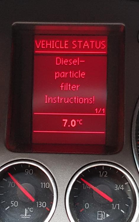

Mi s-a aprins semnul de la filtru particule si mesajul asta. M-am uitat in vcds, nu am nici o eroare, ultima regenerare o aveam facuta de 10km si acuma era 16% coeficientul.Am iesit din oras si in 2 km martorul sa stins. Pana acuma nu am mai patit asta si am gasit si 30 % pe vcds .De ce sa aprins martorul dpf si ce a insemnat asta?
Ce an e, de unde este adusa, de cat timp este in tara?

Nu folosi Cruise Control pentru aceasta operatiune. De asemenea se pare ca regenerarea nu se face daca este f putin combustibil in rezervor.

An fabricatie 2009 cod motor BMN, e adusa din Germania de 2 saptamani.
Ce inseamna putin combustibil in rezervor?sa fie martorul pompa aprins?sau un sfert de rezervor?
Daca citesti acest topic o sa vezi ca parerile sunt inpartite. Unii spun ca e recomandat pentru siguranta sa ai peste jumatate. Altii spun ca au sesizat regenerare si cu 1-2 "liniute".

A ratat mai mult de 3 regenerari din cauza ca mergi in oras pe distante scurte sau e o problema la motor

Nu folosesc(am uitat sa mentionez)
De combustibil stiam
MS
Ma sa sti ca ăsta cu puțin combustibil nu prea e plauzibila. La mine și.a făcut de câteva ori regenerarea cu aproape pe rosu....
