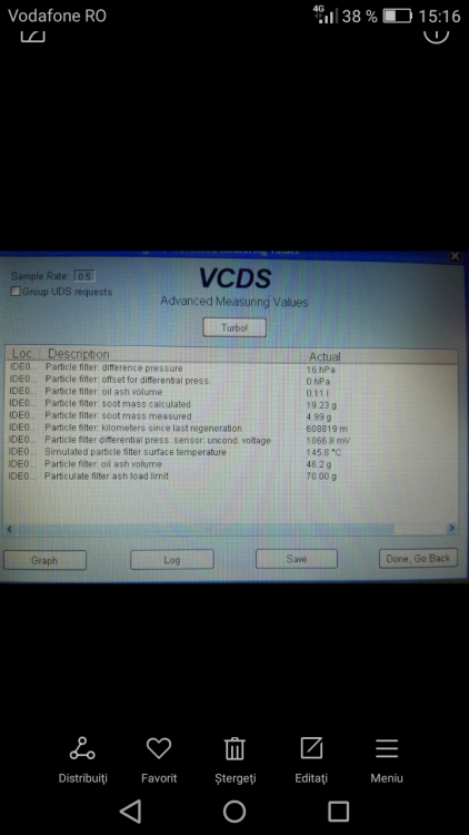

Colegi, o intrebare scurta daca stiti, care e valoarea de prag la 3.0 bi tdi de la care filtru intra in regenerare in mers? Gen cum e la 2.0 tdi 18 grame. Si valoarea de 0.40 oil ash volume e mare ca si incarcare?voi cati aveti?Ms fain!
postez scanarea sa nu mai trebuiasca deschisa
masina este un golf 6 2.0 , an 2012  , km 205000 pe bord ( vreau sa o cumpar )
, va rog sa imi spuneti daca este ok

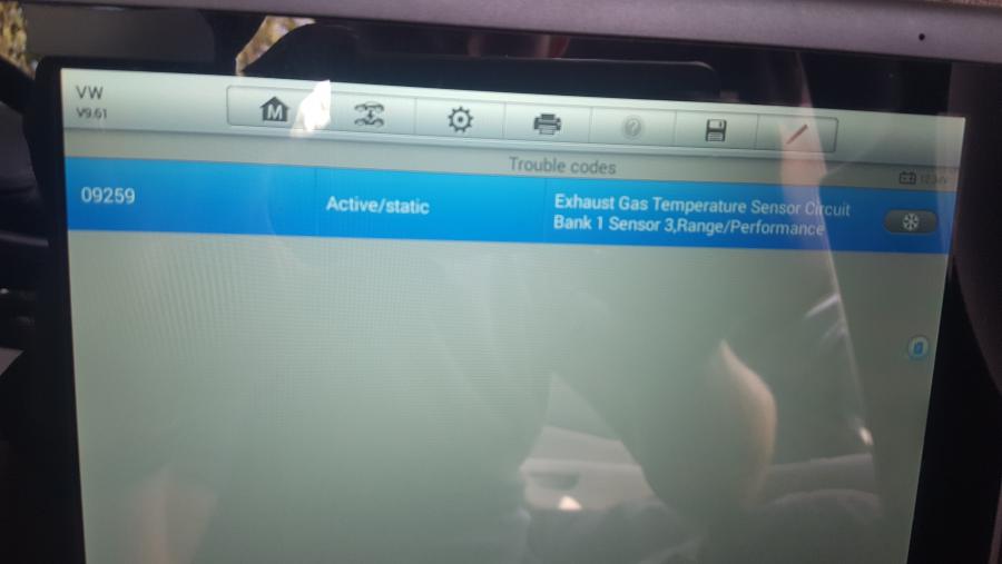

Salut. Ma ajutati si pe mine cu un cod de piesa pentru senzorul de temperatura "sensor bank 1 sensor 3" - eroarea ce o primesc cu ELM OBD2 e P242a.
Din ce am vazut e 03L 906 088 xx, unde xx poate avea 2 litere diferite.  Cod motor CAYC.
Va rog frumos sa-mi confirmati.
Modificat de VanBasten
-- 03L906088EC - traductor temp gaze esapate (inaintea turbocompresorului) CAYC, CAYB, CBDA, CBDB.
Asta e completarea la codul tau, nu stiu daca asta este codul piesei care nu-ti functioneaza tie.

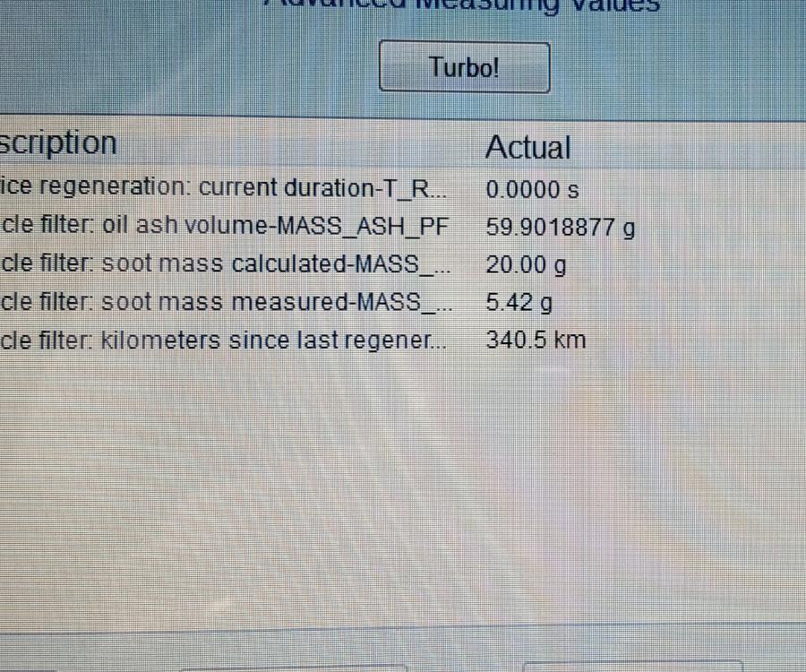

Salutare! La 570 km de la regenerare aveam pres. dif. 3, iar incarcarea cenusa 7,2g. Acum,  dupa inca 150 km parcursi, a inceput regenerarea , intrebarea ar fi "de ce" , pt ca nu aveam nici presiune diferentiala mare si nici masa de cenusa nu ajunsese la 30g (masina are in jur de 230000 km).

Salut, daca stie cineva sau s-a ma lovit de aceasta problema...mi se aprinde in bord check engine, pe tester da ca e senzorul dupa filtru particule, citeste o temperatura prea mare. senzorul l-am schimbat cu unul original si tot s-a aprins. am dus masina la reprezentanta au verificat tot cablajul de la senzor la calculator, e ok. ce altceva poate influenta acest senzor? mi se aprinde in bord cam la 2 saptamani dupa care merg la cineva cu tester sa il stearga
Si care este senzorul inlocuit ? Ce culoare avea mufa lui ?
din cate tin minte era maro, senzorul de dupa filtru particule l-am schimbat, maine dimineata o sa pun si codul de senzor
03L 906 088CE codul de senzor ce l-am schimbat
