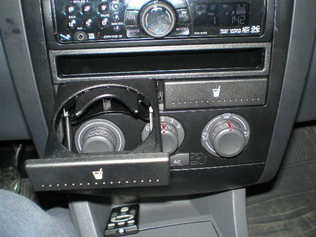

Azi am primit suportul de pahar, l-am si montat, intradevar a trebuit sa dau jos CD-ul si suportul de metal in care este prins, si din suportul de pahare a trebui sa tai partea superioara a aripioarelor care intra in bord, la Lupo banuiesc ca e altul sistemul de prindere, dar s-a integrat perfect in bord :D, uite si cateva poze, iar prima impresie.....buuuunaaaa, trebuie sa m-a obisnuiesc cu el :Driver:

Chiar imi pare rau ca nu am facut poze in momentul montarii, eram prea "excited" ca sa mai fac si poze, dar e simplu de tot montatul, eu am respectat pasii urmatori:
1.demontat cd-ul si suportul de metal care este prins de bordul masinii
2.demontat cutiuta aflata sub CD, asta e locul in care vine montat noul suport de pahare, se scoate prin simpla tragere, nu e prinsa decat cu o clema aflata in spate
3.studirea situatiei, nu v-a chinuiti sa pune-ti suportul in locul in care este montat CD-ul, nu se poate datorita unor buze de plastic aflate in partea inferioara a noului accesoriu al masinii :))
4.pe peretii laterali ai bordului exista cate o aripioara pe fiecare parte, iar pe suportul de pahar exista doua aripioare pe fiecare parte care in mod logic ar trebui sa intre in aripioara de pe bord, lucru care se si intampla de altfel dar ceva preseaza acolo, nu mi-am dat seama exact ce, si din cauza asta nu se culiseaza suportul exact cum ar trebui, intampina o oarecare rezistenta, lucru care se poate rezolva destul de usor, trebuie doar sa taiati aripioara superioara de pe suportul de pahar, m-am exprimat destul de clar, daca nu pentru cine nu a inteles daca e cazul o sa demontez din nou suportul din bord si o sa fac o poza cum arata taiat ca sa vedeti exact ce trebuie taiat
5. suportul de pahar ar trebui sa intre acum la marele fix in locul destinat
6. se monteaza suportul de metal al CD-ului
7. se monteaza CD-ul, aici trebuie un pic de rabdare sa aranjati firele in spatele suportului de pahare in asa fel incat sa intre CD-ul, eu am apelat o mana de "nevasta" a mea fiind prea mare si groasa pentru spatiul existent :)
8. E GATAAAAAAAAAAA
9. sa-l folositi sanatosi :D
