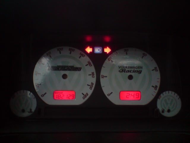

la mine contactul inferior e plusul iar cel superior e minusulm daca pui un singur led se va vedea un punct mare. eu am pus 2 leduri spate in spate. adica lumina bate in directii diametral opuse.
Eu am pus becuri colorate la display-uri tocmai ca sa nu fac multe lipituri pe cablaj.
pentru ce tot sa schimbi ledurile in spate la cadranele alea.... le poti face ce culori vrei. rosi,verzi,albastre:D din experienta... vezi si u ce banda izolera ai prin casa ( este de latimea acelei sticle ) si pui 2 fasii dintrn capat in altu , intre bec si sticla sa fie banda . si apoi punel la loc si aprinde bordu si o sa fii surprins ;) ( fara aberatii la ideea mea si alte chestii , e doar o idee cum am reusit eu fara sa ma chinui cu lipituri si altele )
are dreptate sonnic. parearea mea e ca nu merita sa umblii cu lipituri sa bagi leduri la display-uri. culoarea asta am obtinut-o cu coperta de la un dosar de plastic. si la semnalizari la fel.

eu am spus sa puna leduri in ceas si km totali pt ca asa am pus eu. eu mi-am facut bordul cu ilmunare din spate si au ramas becuri acolo si era op diferenta majora intre rosul de la ace si rosul care era acolo. acum e mai aprins si mai uniforma lumina.

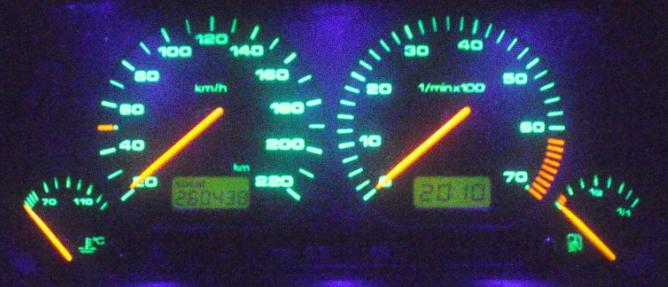

Sunt nou pe aici. vrau sa va arata cum am facut bordul mea la mk3 cu vopsea uv si leduri tot uv. eu zic ca merita sincer. pt. informati ID:mmadalin29post-80225-0-03834200-1302395742_thumb.j
foarte frumos madalin. De unde ai cumparat vopseaua din timisoara?
