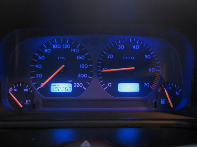

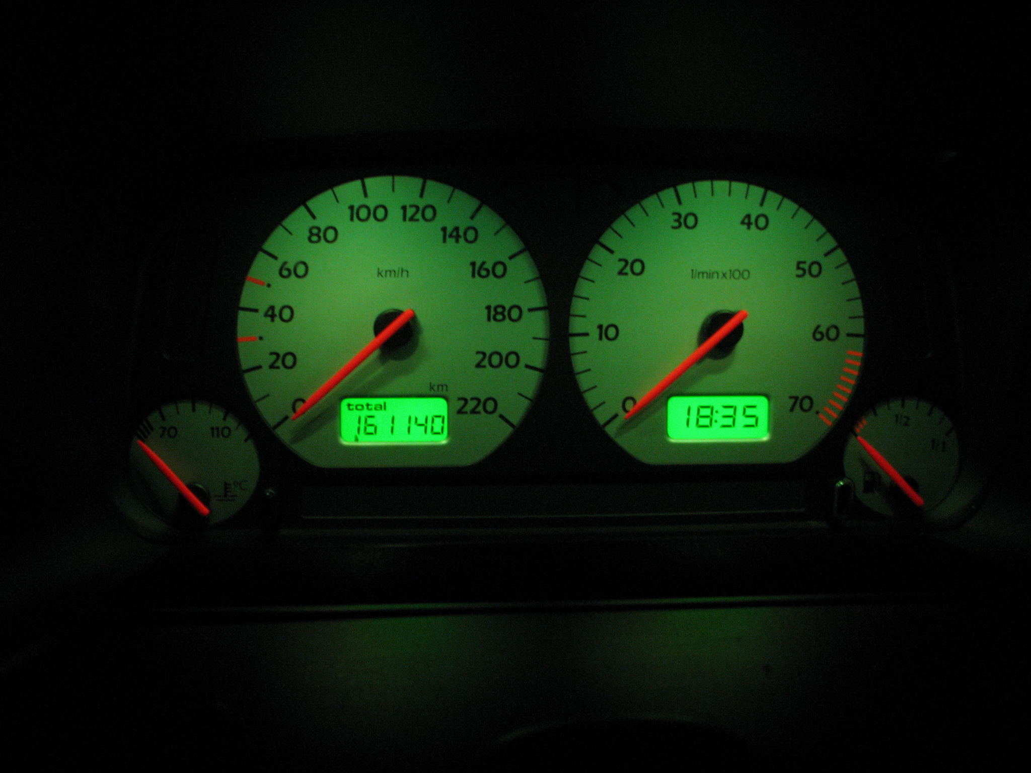

Mie mi-a iesit cam asa :), mai am de facut butonul de aprins farurile, dar astept alta carcasa pentru el ca al meu l-am facut praf :icon_thumright: am sters simbolurile alea de tot, in loc sa sterg doar vopseaua verde :(
cum ai facut cu acele?
fiindca partea cu lumina abastra am facut-o si eu insa cu acele... nu stiu
le-am vopsit cu spray fosforescent
si unde ai gasit si daca nu insist prea mult cat a costat ?
din selgros si a fost 10 lei, acum e vreo 11 lei din cate stiu eu. Este portocaliu, verde si mai o culoare parca. Fosforescente
.......si ai pus cumva neon cu lumina black light sau led uv....???????.ca la lumina normala nu cred ca se vede fluorescent!!!!
nu e posibil sa-ti ingreuneze acele si sa nu mai indice bine ?
Sunt leduri albastre de 3mm, dar am o folie, in nemteste ii zice difusionfolie,si aia face ca lumina sa fie uniforma pe toata suprafata...
Si nu cred ca ingreuneaza acele asa de tare incat sa nu indice bine. Am pus acul de la turometru, si l-am incercat cu displayul, si arata exact ca pe display...Oricum ceasurile vor fi schimbate... (Golf 4 va fi donatorul)

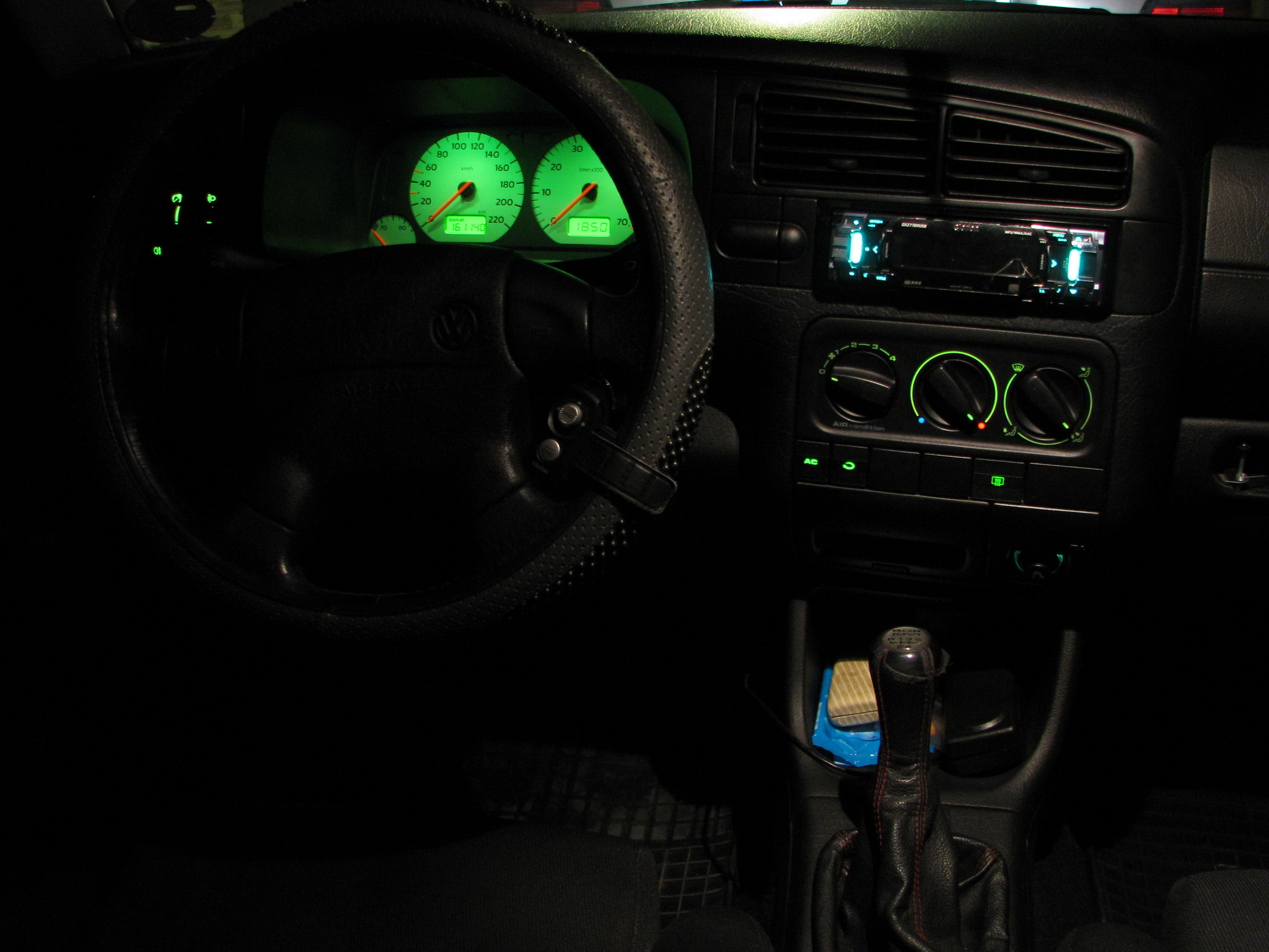

Am incercat o imagine cu iluminarea bordului, dar se pare ca nu prea am calitati de fotograf :wub:
ai o masina frumoasa sa o conduci sanatos(ai bordul aproape ca al meu,mi-e imi lipsesc cateva butoane)...la cat mai multi km fara probleme!

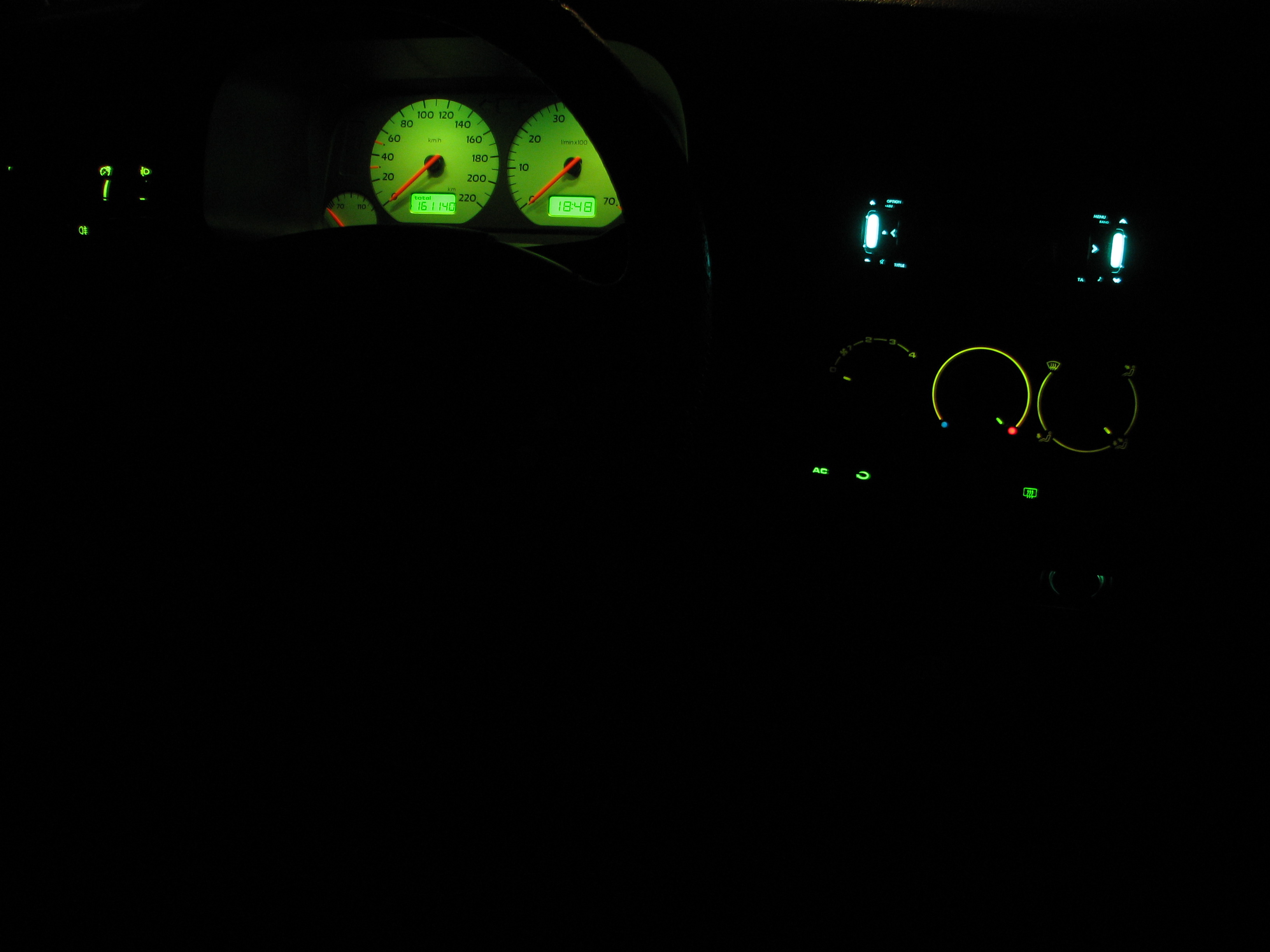

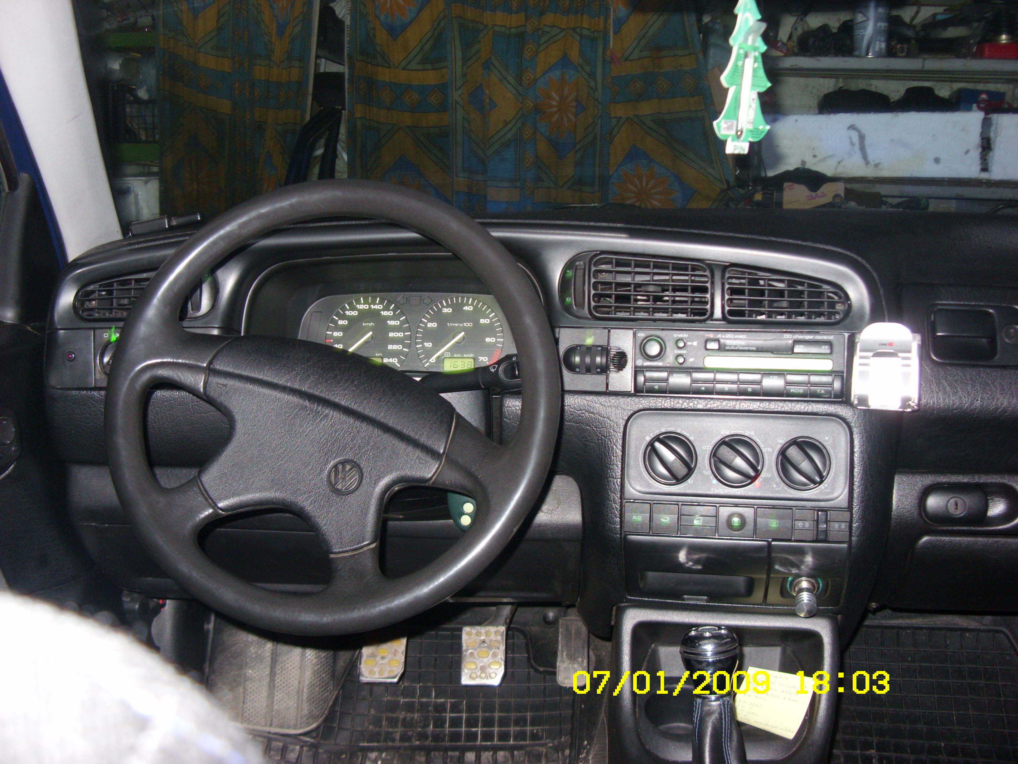

Pun si eu o poza de noapte
Eu de ce nu pot sa pun poze mai mari :)
Paul cum ai facut sa fie iluminat indicatorul de la aerisiri? :)
Oricum la tine a altfel si afisajul de la butonul de caldura, e in grade.
Good job. :)
Nu am putut sa pun mai multe poze deodata.
Paul, si pe mine ma intereseaza cum ai facut sa fie iluminate pozitiile alea la gurile de aerisire, dar mai mult ma intereseaza ce face acel "termotronic", poate deschizi un topic nou sa ne explici si noua, ca sa nu fim OFFTOPIC aici. pls.
Va spun ca doar primele modele de Vento si numai de la varianta GL in sus au lumini la gurile de aerisire. Nici eu nu am avut initial, le-am luat de pe cealalta masina.
Eu m-am gandit la 2 variane sa iluminez "gurile" alea: 1.sa gauresc cumva formele alea, umplut gaurile cu ceva plastic transparent topit sau silicon, si pus leduri in spate (munca de "chinez nebun"); 2.sa pun un led sau 2 pe langa rotita aia de care deschizi/inchizi gura de aerisire. Dar acum ca am vazut la tine o sa incep sa caut si eu pe la schrotturi, sau poate ne dai ceva idei.....
Si in legatura cu "termotronic"-ul ala scris pe consola centrala, ce poti sa ne spui, e clima sau doar ventilatie?????
Doar ventilatie, lucreaza doar pe incalzire, butonul din bord ce comanda AC-ul e pus pentru aspect, stiti ca vreau sa-i pun climatronic :blink:
