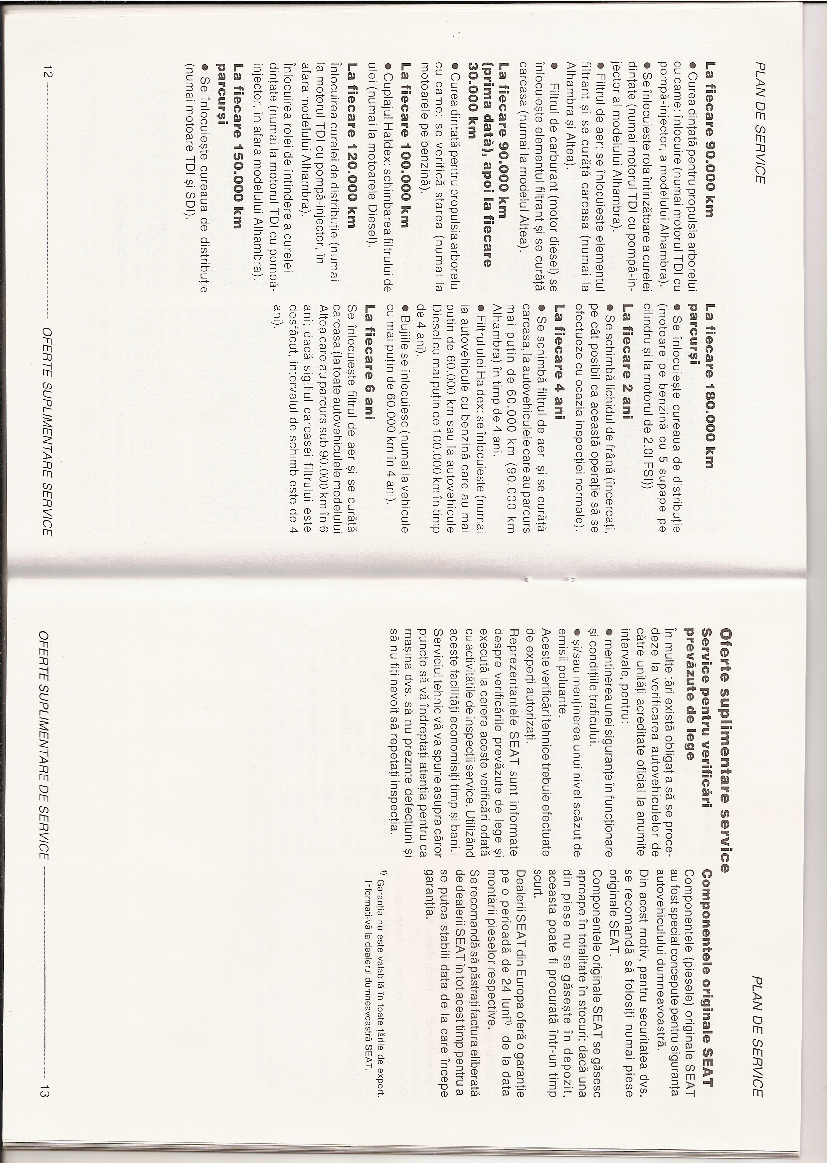

In manual scrie ca la 90 000 se verifica iar apoi nu mai scrie nimic. Nu mai inteleg cand trebuie schimbata.

Stai un pic s-o luam pe rand in cartea de service cum a pus si colegul Gilded Bullet poza zice de verificare si eventuala schimbare la 90 000 iar de 60 000 de km mi-a zis consultantul de service care ar trebui sa fie cel mai tare la capitolul cunostinte tehnice din tot service-ul, deci nu pot sa-l compar cu orice mecanic.

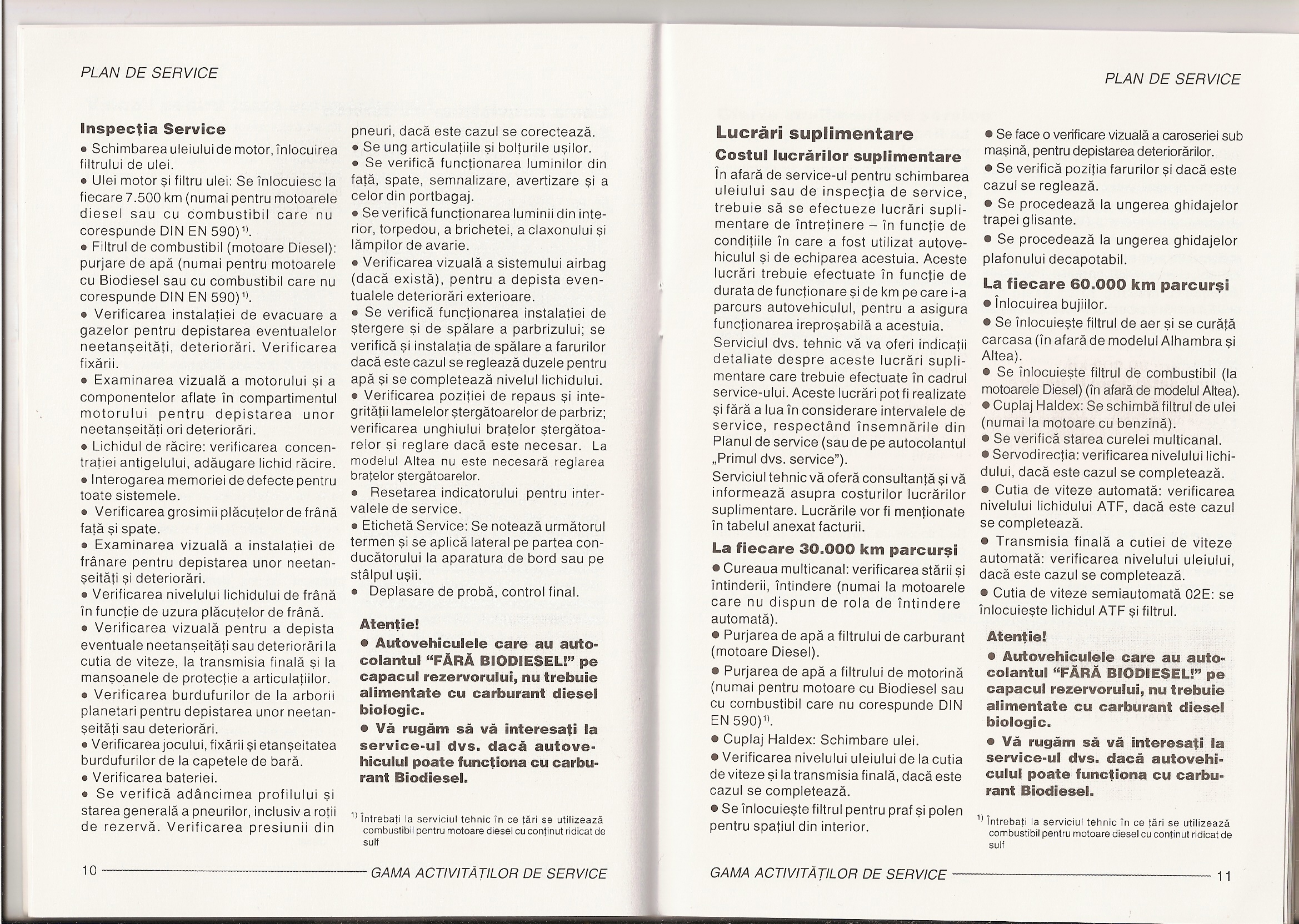

  On 15.02.2011 at 16:27, cristian a scris:
Caietul de service ti se pare destul de oficial?
imi poti spune ,te rog ,unde in caietul de service.Am atasat paginile respective.
multumesc
si urmatoarele pagini...
post-2242-0-51308300-1298733362_thumb.jp
post-2242-0-53628500-1298733487_thumb.jp
In imaginea a doua, pe pagina din stanga (nr. 12 din caietul de service), la mijlocul paginii, gasesti urmatorul text:
Uploaded with ImageShack.us
Sper ca acum te-ai lamurit.
cureaua de distributie la motorizarea vag(seat,vw,skoda)de 1400 16 valve se schimba la 90.000km.nu exista la nici o masina din lume la nici un producator sa schimbi cureaua de distributie la 30.000km.DATELE TEHNICE OFERITE DE PRODUCATOR SUNT 90.000KM,SAU LA 5 ANI VECHIME.ECHIPAREA DE FABRICA ESTE; Continental curele,rolele si intinzatoarele sunt Ina,pompa de apa de regula vine pe Hepu sau Skf. :salut:
