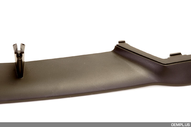

Arata chiar bine, cat o costa o astfel de buza ? Mai trebuie ceva modificari, taiat din ea, sincer sa fiu nu ma asteptam sa dea asa bine :icon_thumright:
codul ei este 1ML805903
si costa 150 ron la reprezentanta
modificarile constau in
polizarea tuturor terminatiilor (clemelor de fixare) - deoarece la MKV spoilerul este drept si este nevoie de planeitate
ajustarea (taierea) la dimensiunea care sa dea planeitate cu restul buzei a celor doi montanti centrali
ajustarea (taierea) capetelor astfel incat sa se termine la acelasi nivel in dreptul rotilor cu buza originala
