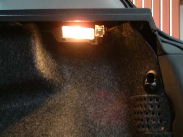

Imi cer scuze pentru intarziere. Acestea sunt pozele cu rezultatul final. Intre timp am facut sa mearga si lampa originala dar dupa cum se vede in poza de la final nu este suficienta (dupa gustul meu.)

Pai a fost ca in bancurile cu prosti. Aveam 4 becuri de rezerva si le-am incercat pe toate!!! Nu a mers niciunu. Logic, am presupus ca e vina circuitului, mufei, etc. Am pus lampa aceasta de la ikea si peste cateva zile am primit niste becuri cu LED de la un apropiat si am zis "Hai sa mai incerc o data!" si a mers :dry:
