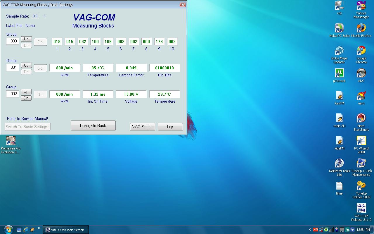

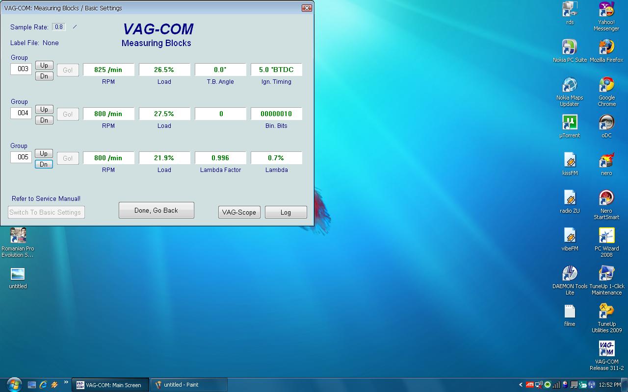

Azi dimineata chiar am filmat cum face in cele mai negre zile,poate are cineva habar.
Astazi i-am facut iarasi o scanare,nu mi-a dat nici o eroare la "Engine" doar la abs dar am facut doua printscreenuri cu valorile din campuri.Poate un cunoscator sa-mi zica daca e ceva neinregula cu vreo valoare?
Modificat de ByZ
