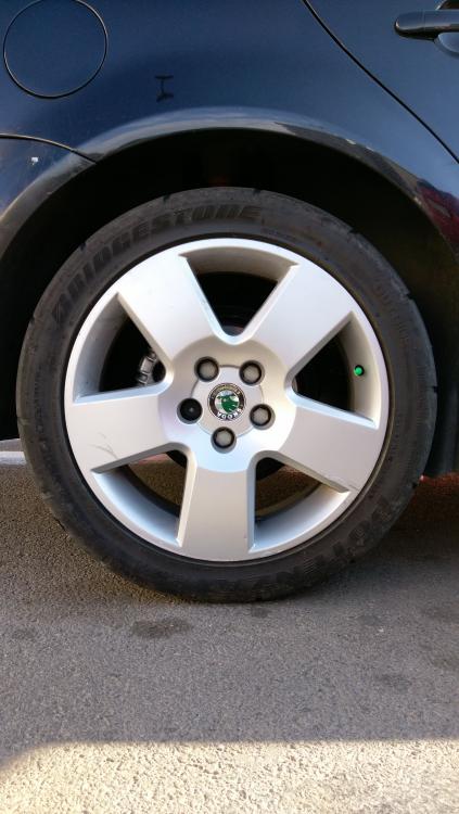

Am avut eu 245/45/17 pe jantele originale de 17. Doar pe cele din spate. Ca aspect arata urat deoarece janta avea J-ul mic. (7J). Zici ca erau pe 16. De atins nu atingea. Nu recomand 245/45 deoarece asta implica si modificarea diametrului rotii. Vitezometrul nu iti va mai arata exact.. Eventual 245/40 sa pastrezi acelasi diametru daca tot vrei anvelope mai late. Talonul va fi la fel de mare ca cel de pe 225/45 doar ca anvelopa va fi mai lata. cu 245/45 arata ca in poza..

Pe 245 erau ok. Ma refer la latime. Doar ca talonul era prea mare si arata urat. Aceeasi problema si la 235. Vor fi o idee mai late si talonul o idee mai mare. Eu as zice sa mergi totusi tot pe 225. Sunt suficiente ca si latime. Dar daca ti s-a pus pata pe 235, poti sa pui linistit, nu o sa ai probleme. :D 245 e exagerat. Fa o comparatie intre poza cu janta ta si a mea.. jantele sunt identice la specificatii :D

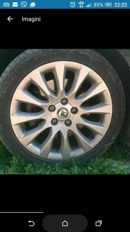

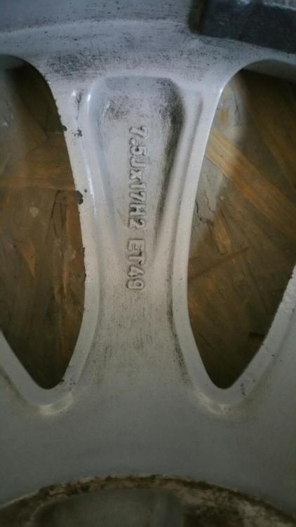

Buna seara! Mai revin cu o întrebare :) Ma gândeam să vând jantele astea originale de superb 1 si sa îmi cumpăr niste jante de superb 2 care le-am găsit la un pret destul de ok.Singură problemă e ca jantele mele originale sunt ET 37 iar cele de pe superb 2 au ET 49 si sincer nu stiu dacă o să fie ok sau nu.va rog sa îmi dati un răspuns dacă stiti despre ce este vorba.o sa atașez Si niste poze cu acele jante.Ms.
Daca ET-ul e 49, vor arata destul de urat. Dar poti sa iei niste distantiere de 10mm si ai rezolvat problema.
