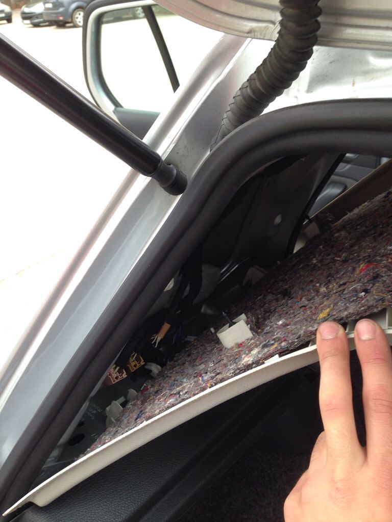

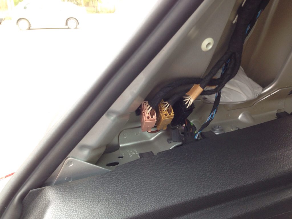

Mai verific maine dupa munca.Sper sa ii dau de cap.postez imagini cu mufa pentru alimentare senzori care la G V se afla in stalpul din spate portbagaj, poate mai are cineva nevoie.
Este cea neagra
