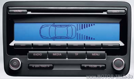

Golful meu 5 din 2008 are senzori de parcare originali si a venit echipat cu RCD 210 (fara mp3).
Daca imi cumpar un RCD 310, voi putea sa vad afisajul senzorilor pe diplay-ul RCD-ului?
Ca in imagine.
