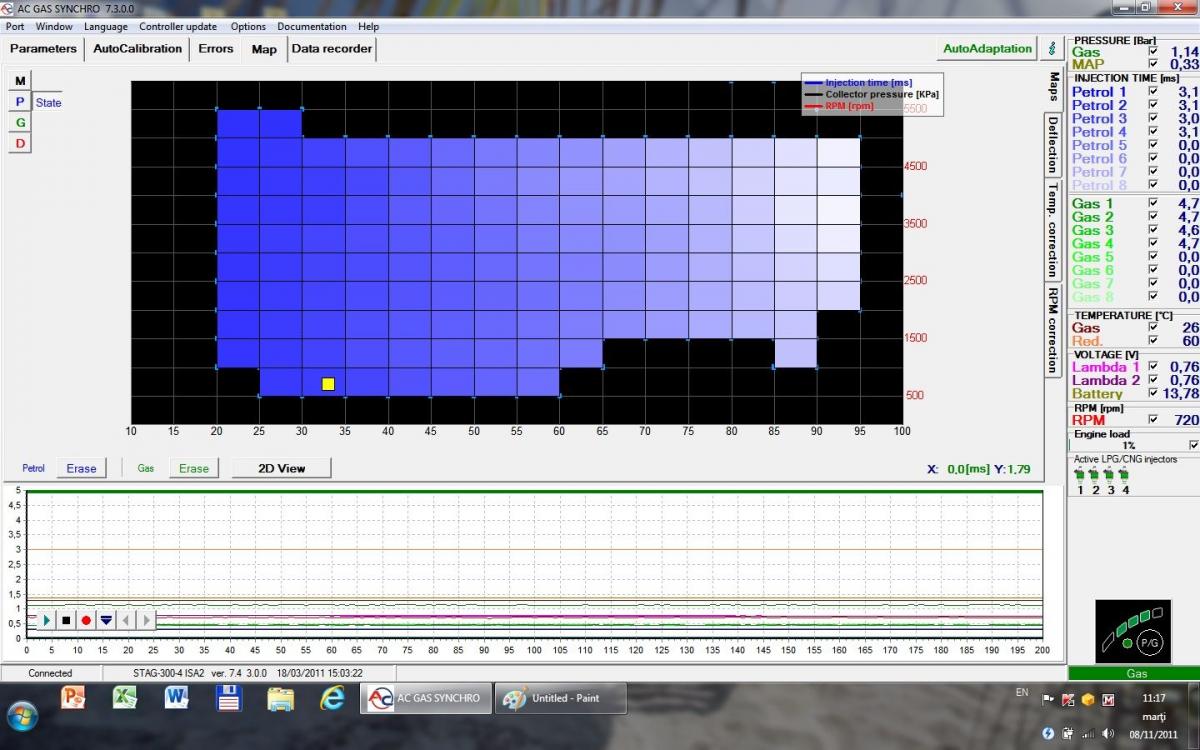

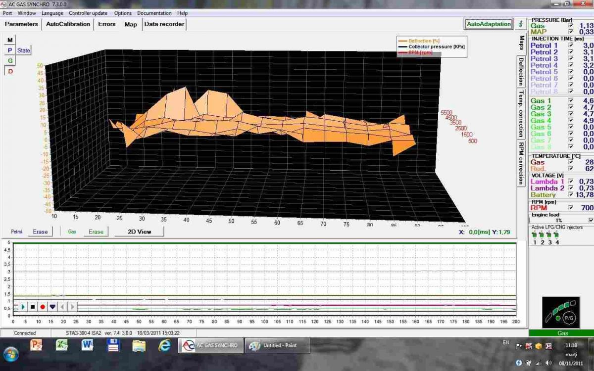

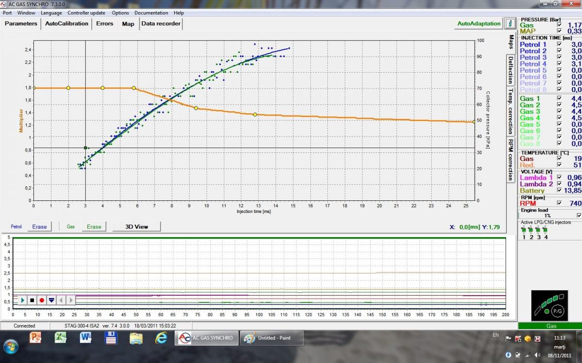

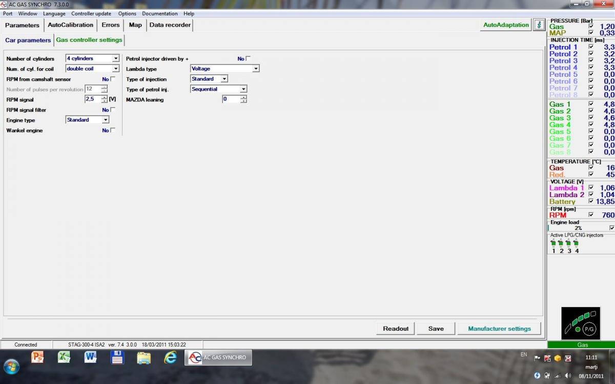

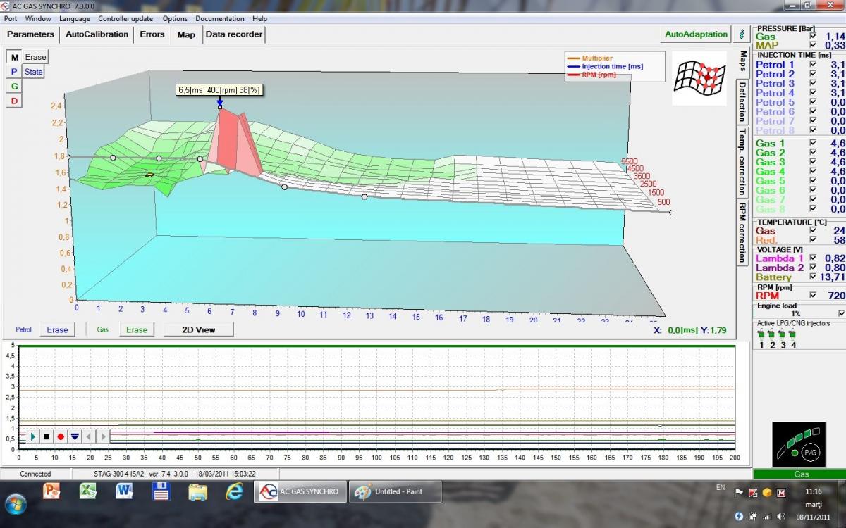

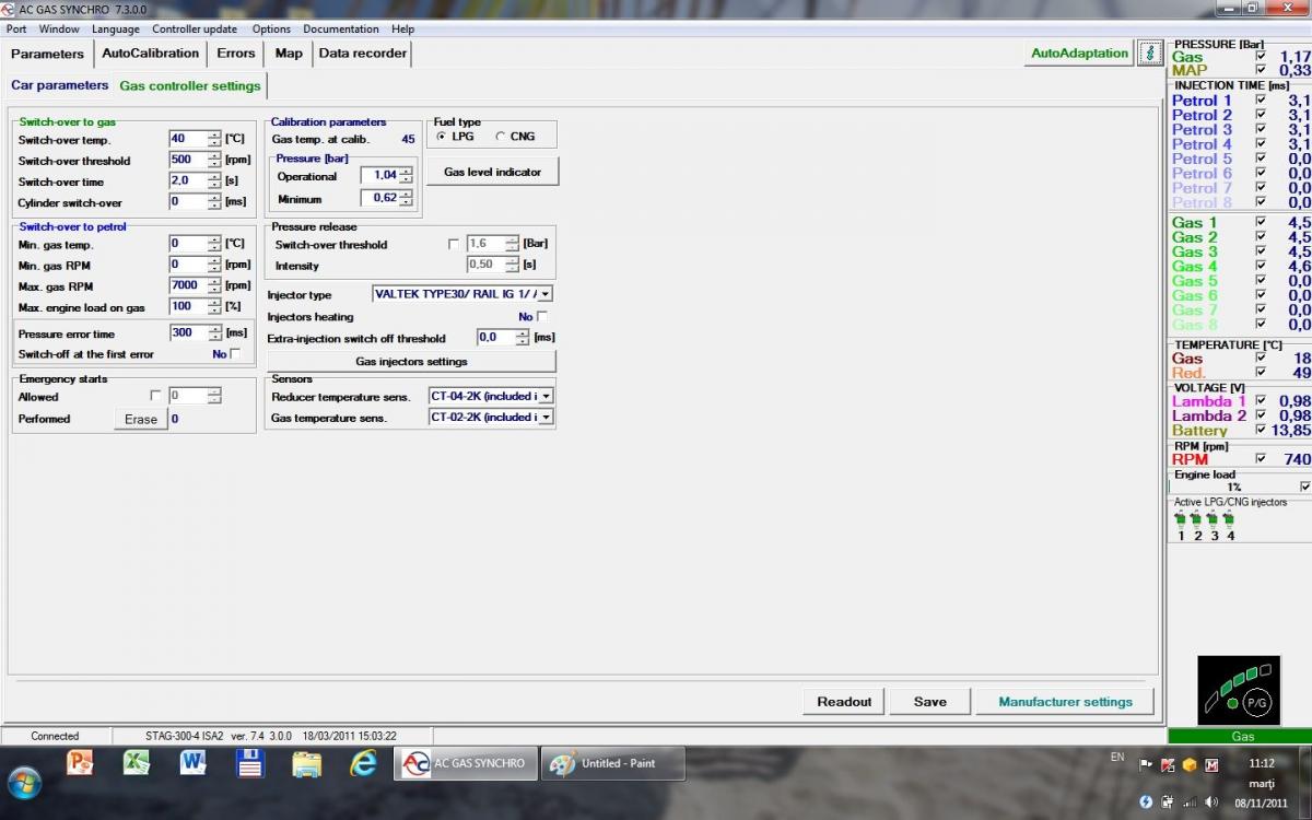

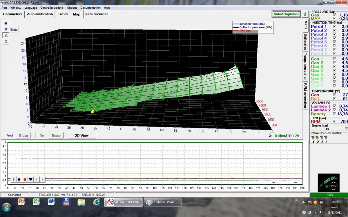

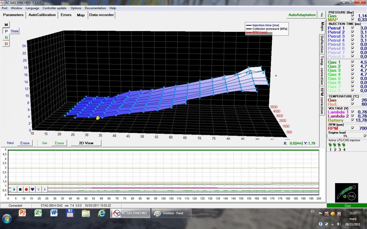

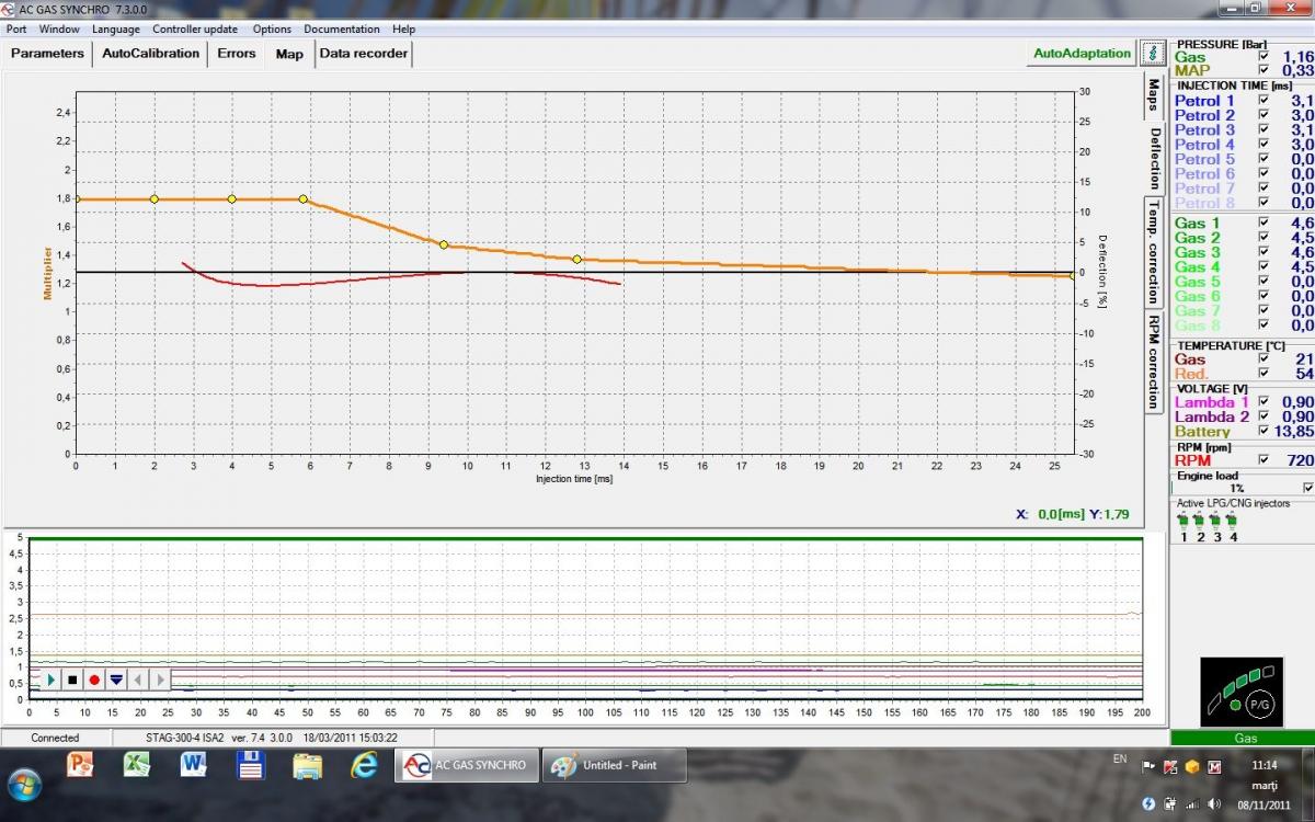

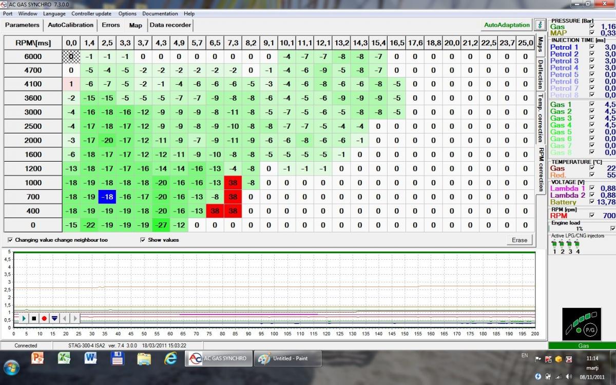

Insfarsit am reusit sa fac niste poze. Din pacate nu am reusit sa inregistrez cum merge masinuta pe osciloscop (eu m-as baga, dar nu e masina mea). Comportamentul este mai bun de cand am mai strans un pic suruburile dar, spune prietenul meau ca, la peste 6000-6500 rpm, mai trece pe benzina (din cand in cand -> fara insa a da erori) si face un barait, pt cateva clipe (timp in care el reduce din turatii) si apoi isi revine si nu mai face -> asa a facut si inainte de a-si cumpara tester si a face update la firmware la isa2 si a colecta mapa pe benzina apoi cea pe gpl si fina ajustare.
In fine pun pozele si daca aveti rabdare, timp si chef poate ma ajutati. Stiu ca asa ceva se face pe bani (nu vreau sa fiu considerat nesimtit) -> noi nu putem momentan pleca prin tara, dar daca are cineva drum prin Bistrita, ma bag si asa (ca doar "capu face, fundu trage"), numai sa fie odata bine.
O zi frumoasa.
P.S. Am observat ceva dubios (fie din ecu gpl fie s-a intamplat ceva mecanic), adica diferenta in ms a mai scazut de data trecuta (nu stiu daca e de bine sau de rau). Va las pe voi sa va dati cu parerea ca pe mine ma depaseste rau de tot.

Coane la peste 5500 sare pe benzina sa colecteze date :))
Uita-te in poza 8 ...nu e colorata zona...
Cam mari corectiile pe - in poza 5...poti sa mai jonglezi cu -curba din poza 5 sa dai punctele mai jos la timpii mici...un "click" din sageata ~ 5%

Din pacate nu ma stiu deci nu inteleg cum trebuie facut la "curba din poza 5 sa dai punctele mai jos la timpii mici...un "click" din sageata ~ 5%." -> imi trebuie un desen, sau orice altceva inafara de cuvinte, ca la inceput sunt mai "greu" :icon_cheesygrin:
Si acum inteleg dece sare pe benzina -> e logic dar daca nu e masina mea... :icon_redface:
http://www.ac.com.pl...20ENGmanual.pdf
Vezi aici explicatii la pag 27...
Selectezi cu mousul un pct si il misti din sageti...
In zona 0-7.3 ms ar trebui un -10 la vale adica vreo 2-3clickuri de sageata...

A factorul de multiplicare cam mare...la timpi mari ai 1.2-1.3...daca ai nevoie de ei la turatii mari deja e naspa intra in buda...

Conform corectiilor de la rpm e mult pina la 7...
Eu ziceam la modul general ca TOATA curba e prea sus...
