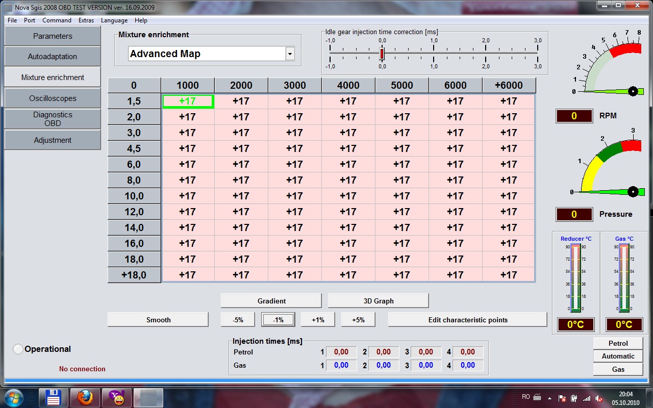

Nu m-am dus mult deloc la 2,2 caci cartea de la tipul meu de instalatie spune ca dupa autocalibrare mapa ar trebui sa fie in jur de 15 iar daca dupa autocalibrare se apropie de 40 inseamna ca duzele sunt prea mici iar la mine cu cele de 1,8 am ajuns la 36, cu cele de 2,0 la 24 iar cu cele de 2,2 la 17 deci cat mai aproape de 15. Incerc sa ma resemnez cu conumul avand in vedere ca eram 2 persoane, ceva bagaje plus plinul la benzina si GPL full ceea ce duce la un consum crescut de carburant datorita greutatii. Venind pe gaz de la Sibiu la Tarnaveni singur cu un geamantan mic, gazul pe terminate am scos in bord 6,5 cu viteze de 100-120. Mergand la Sibiu era extrem de aglomerat pe DN 1 iar depasind tiruri cate 2-3 odata o turam de musca asfaltul apoi franare si intercalare intre alte masini, iar depasire si intercalare adica ajungeam la 120 si franam pana la 80 sa intru intre masini ca veneau altele din fata. Eu asa un drum aglomerat nu am vazut in viata mea si 380 km in 6.5 ore iar la intoarcere pe alra ruta 350 in 5 ore dar eram conatant la 100-120. E doar o consolare a mea acest consum datorita drumului exagerat de greu. Spuneti voi daca gandesc bine sau e o iluzie de consolare. Imi aduc aminte acuma bine ca in colo aveam in bord 7,3 iar la intoarcere, mai gol, 6,5.

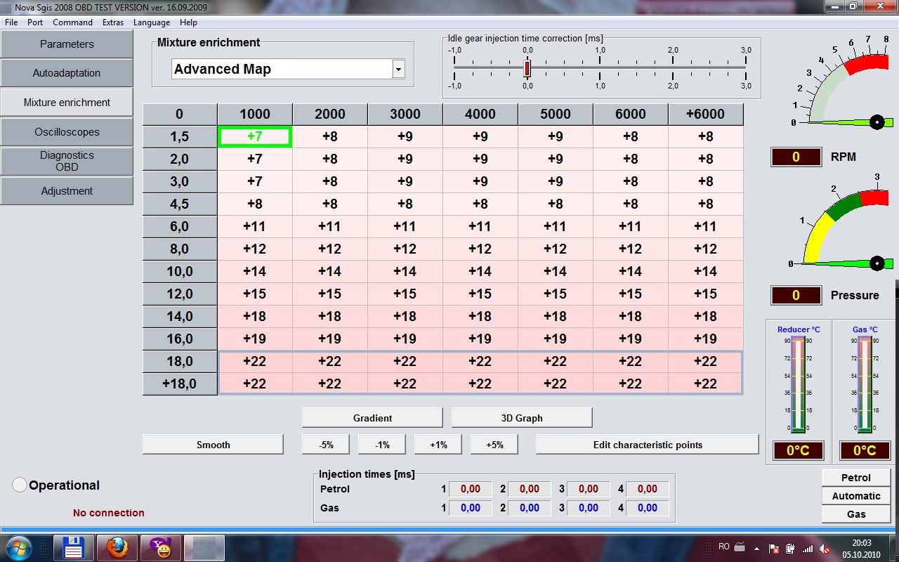

@jagoman nu mai tin minte dar tu dupa autocalibrare la cat s-a stabilizat harta? la mine era la +17 toata si am marit-o pe alocuri pana pe la 30 in mijlocul hartii adica pe la 3000 cu 10,0, dar cresterea este treptata de la 3,0 pana la 18,0 de la +17 la +30. Tare ma bate gandul sa o mai scad catre +20 insa imi e frica de amestecul sarac cu toate ca si acuma il are stocat in ECU dar fara sa il aprinda in bord si este pe Intermitent ceea ce cred eu ca intr-o anume turatie nu ii place ceva si cred ca atunci cand e subturat(mi se mai intampla sa fac o franare brusca si sa schimb treapta de viteza iar la accelerare sa am undeva la 1800 ture ceea ce cred ca nu sunt singurul), si pe o fractiune de secunda.
Sa cresc mapa de injectie de la +17 la +30 pe alocuri mi se pare ca e destul de imbogatita dar totusi am eroarea de amestec sarac in ECU iar testele de sonda lambda, catalizator au iesit ok toate cu vag-com-ul(vorbesc de campurile 030, 032, 033, 044, 046....ceva in acest gen ).

La prima autocalibrare imi dadea +15, dar era prea bogat. Eu acum am pe la timpii 12-16 ms max. +7%. In rest 1-3%.
Si asa imi merge foarte bine.
Vad ca voi doi aveti acelasi tip de motor, adica AVU. Poate e mai greu de reglat, la fel cum e greu sa tii o turatie constanta din acceleratie stand pe loc.
@jagoman zici ca ar trebui sa scad din mapa de injectie catre +20 adica cat mai aproape de autocalibrarea initiala de + 17 sau sa scad mai mult si anume undeva la +10. Mentionez ca acum e de la +17 la +30.
Pai daca o luam la bunul simt ca +17 inseamna ceva mai mult decit teoreticul, atunci tu tre' sa scazi nu sa cresti ca sa scapi de eroare sonda...
adica de la +17 la vale...+10 sau chiar mai jos...
Daca sonda zice ca e prea bogat sper sa spuna ca e si sarac daca ma duc (te duci) mai jos decit trebuie :icon_thumright:

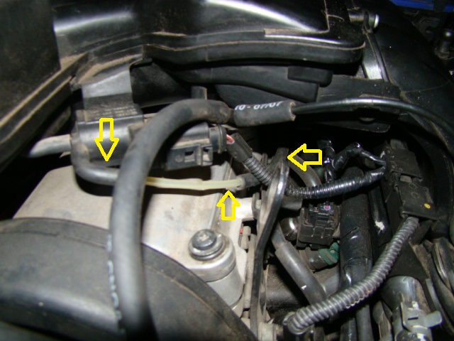

Am gasit un furtunas mic de la vacuum iesit din locasul sau sub galeria de plastic. Se poate sa fie de acolo dar asta am sa vad pe parcurs. Am facut si un test de vacuum cu un amapart de masurat si nu scapa deloc, functioneaza impecabil. Acum ce ramane este sa vad cum se reseteaza parametrii invatati de ECU la sonda lambda cu toate ca la mine nu se reseteaza prin stergerea de erori sau scoaterea bornei de la baterie. In campul 033 din blocul de masuratori , in a 2-a casuta am undeva la peste 25% valoarea de sonda lambda si as vrea sa o readuc la 0% sa o ia de la capat cu invatarea....
Pun o poza cu furtunasul buclucas.
