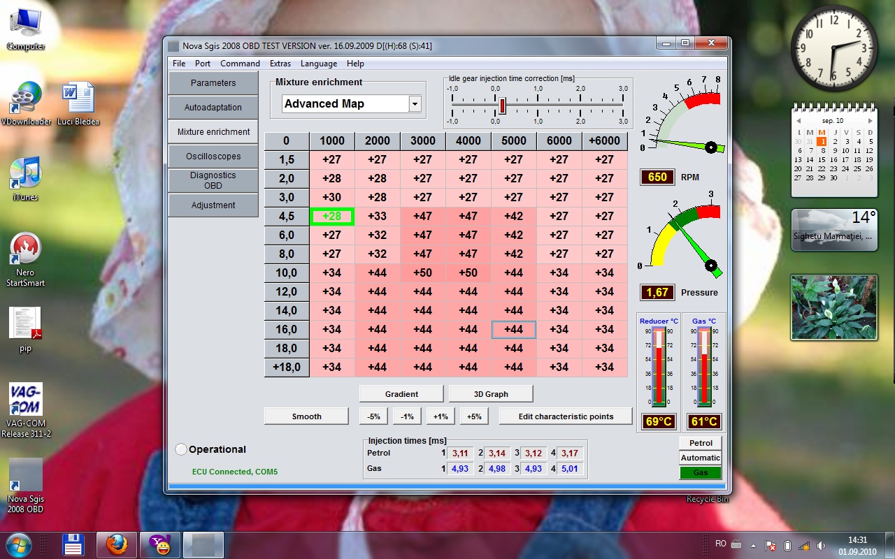

Azi am facut plinul ca dimineata plec in concediu si a intrat 43 litri iar la bord am 411 km ceea ce inseamna un consum de 10,46. Sa va spun ca in jur de 300 km sunt in oras plus 1 ora si ceva de reglat mapa de injectie...cu motorul pornit...
Azi am facut un print screen la mapa mea sa va arat cum e setata (apropos am pus vag com si NICI tipenie de eroare asa ca sunt fericit deocamdata). La 3000 si 4000 in dreptul la 10,0 ms am corectia maxima posibila si de aceea tare mult as jongla la duze. Normal se poate face din duze sau presiune dar la mine e la maxim presiunea adica la 1,67, acum nu stiu cum zic altii de presiune de 1,2 ca automat la mine de la 1,4 in jos e pe galben ceea ce nu e bine dar poate depinde de fiecare soft si de tipul de regulator...
